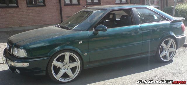

Då va det dags att slänga upp en projekt tråd på S2:an. Kan börja med lite historia.
Allt började med att man började drömma om en Audi S2 Coupé efter ha sett ett X antal S2:er. Drömmen blev verklighet 2007-12-16 och köptes av en kille i stockholm. Glad som tusan åkte man därifrån med en grymt fin Audi S2 Coupé med lite extra godis.
När man kommit hem så körde jag hem den till min far och hans verkstad. Där började projektet med byte av grenrör och lite annat godis. Efter ha krånglat med grenrör och slangar osv så fick man ihop allting och man trodde att allting var som det skulle. Men icke, bilen gick otroligt fett med dom gröna spridarna och det andra chipet så då började man spana lite i vad man skulle göra. Mappning var lite si sådär pga dålig ekonomi. Så jag monterade ur spridarna och chipet och bilen gick hyffsat bra igen. Provkörde lite men tryckslangar och laddtryck ville inte vara med riktigt. Fick aldrig riktigt ihop tryckslangarna så dom blev 100% bra. Sen la man projektet lite på is och man tog en paus.
Bilen blev ståendes i vårat varmgarage ett par månader med mindre mek. Men nu för ett par veckor sen så blev man sugen igen och började hugga tag. Sen dess har saker och ting verkligen hoppat igång! Nu har jag fått ihop tryckslangar ordentligt och laddtrycket fungerar bra. Nu ska jag under dom kommande månaderna göra allting klart inför Elmia, ska inte ställa ut bilen på mässan men jag ska garanterat åka till Elmia i S2:an.

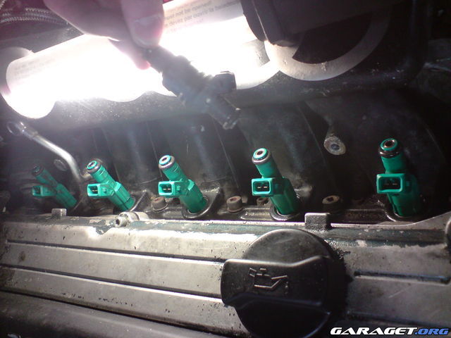

https://www1.garaget.org/gallery/archive/14284/545220_qyghex.jpg
Spridarbyte

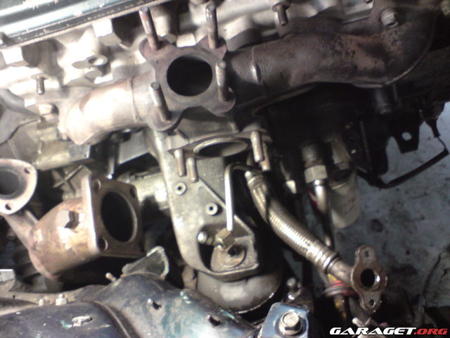

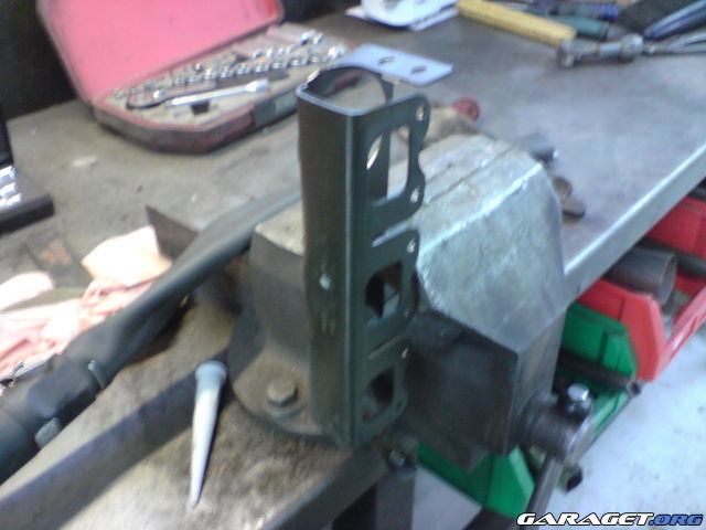

Byte av org. grenrör
https://www1.garaget.org/gallery/archive/14284/545227_nmx2wk.jpg

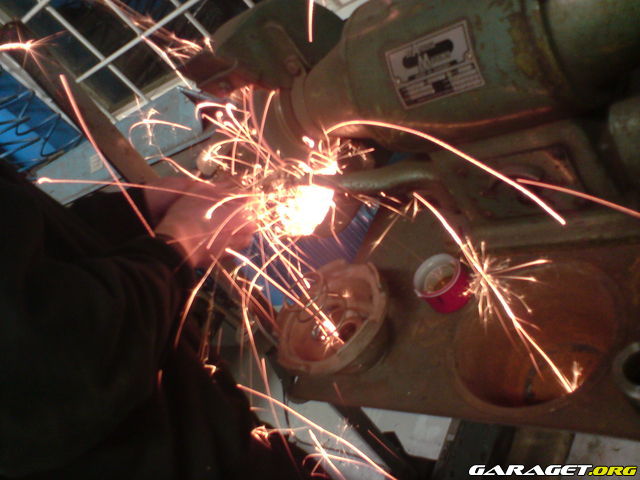

Fick modifiera lite verktyg

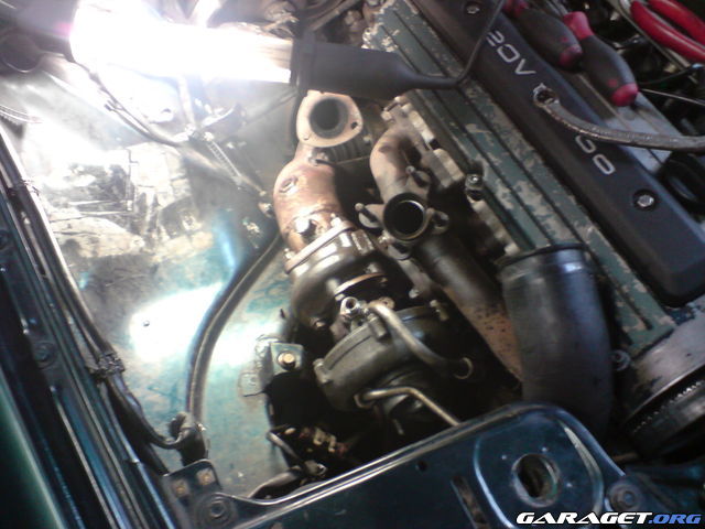

https://www1.garaget.org/gallery/archive/14284/545229_oyf3ux.jpg
Turbon urplockad

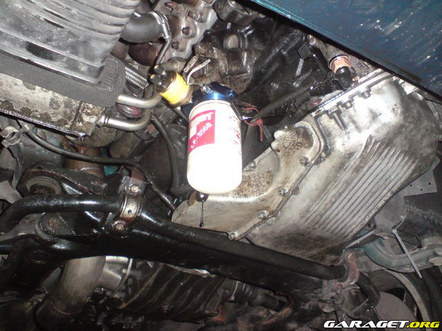

Montering av oljeadapter med tempgivare och tryckgivare till oljan

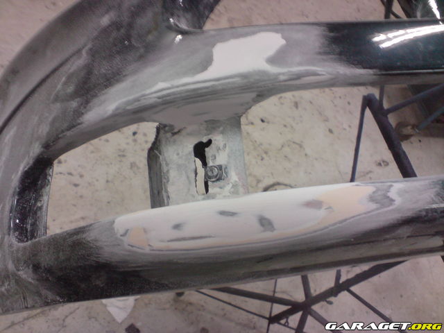

Lagning och omlackering av fronten

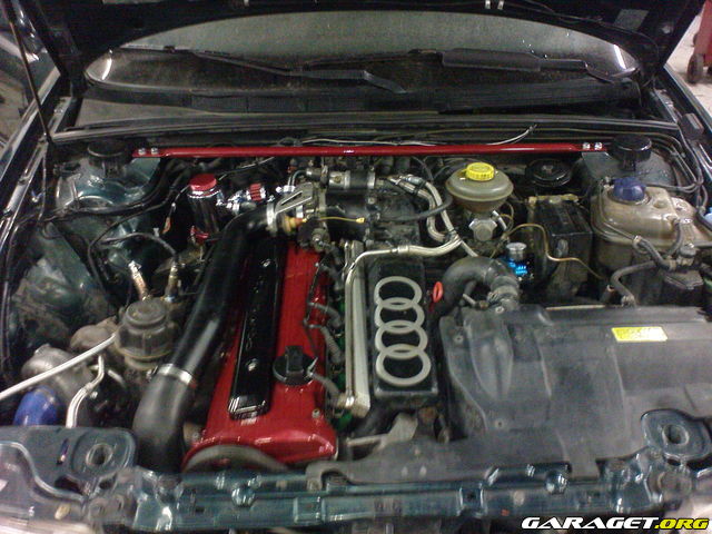

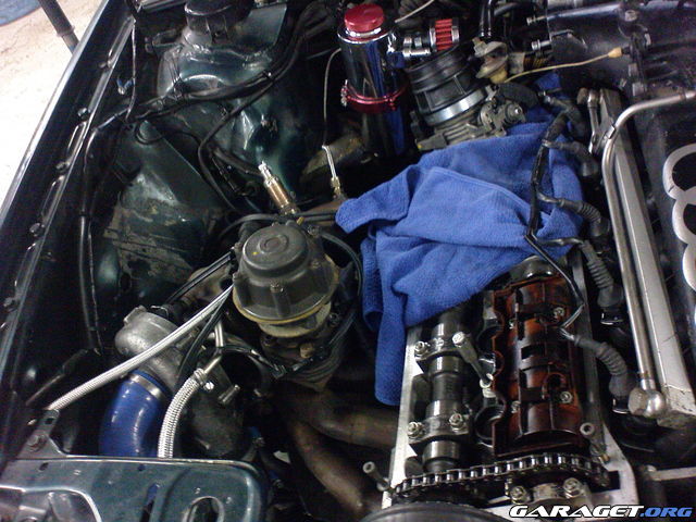

Nu har man varit i verkstaden o grejjat lite igen smile
https://www1.garaget.org/gallery/archive/14284/547236_fs0axk.jpg
som de ser ut just nu. Ventilkåpan ska lackeras och vevhusvent ska kopplas in
https://www1.garaget.org/gallery/archive/14284/547237_nlhus4.jpg

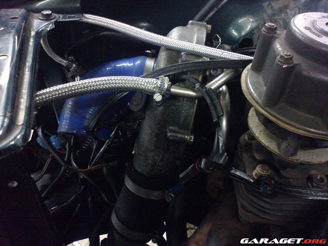

stålomspunnet ska de va!

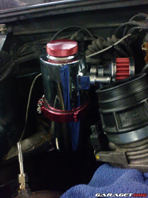

Vevhusvent

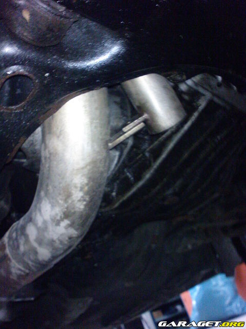

Screamer pipe direkt ifrån WG:n
https://www1.garaget.org/gallery/archive/14284/547261_mcqdvs.jpg

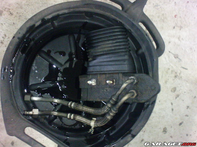

Gamla oljekylet som ska bytas till ett större, nyra och finare!

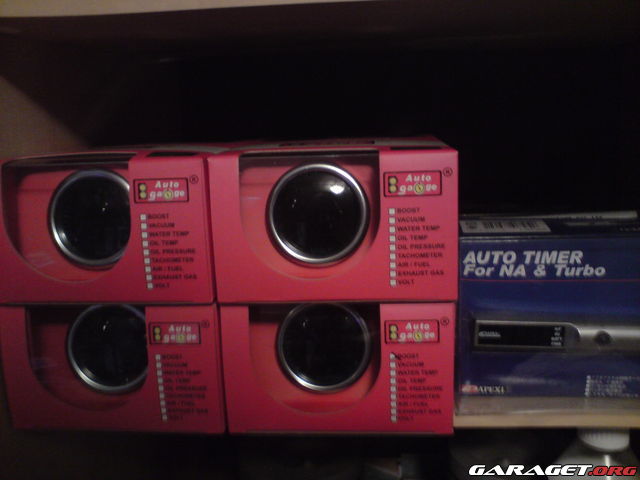

Då har man beställt 2st mätare. en AEM bredbandslambda och en Autogauge avgastemp
https://www1.garaget.org/gallery/archive/14284/547815_h46fym.jpg
Beställt lite grejjer

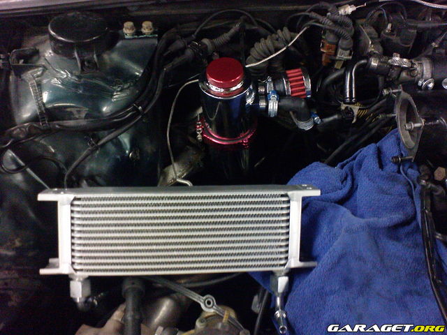

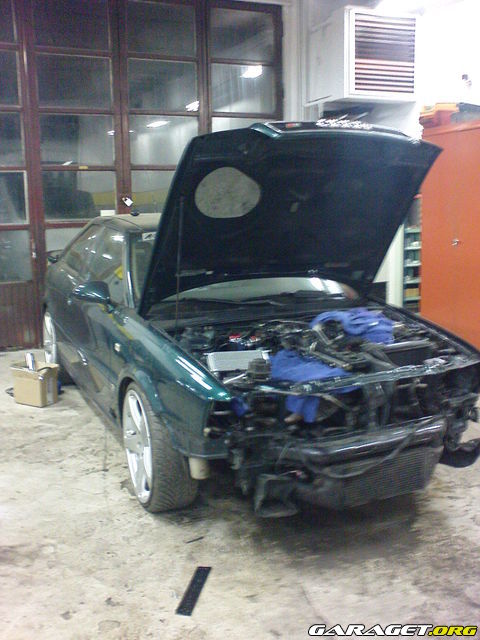

Då har man spenderat ett par timmar på verkstan igen då.
https://www1.garaget.org/gallery/archive/14284/548970_6j2qu9.jpg

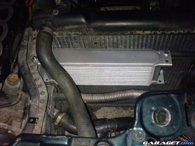

13 radigt oljekyl och inkopplad vevhusvent

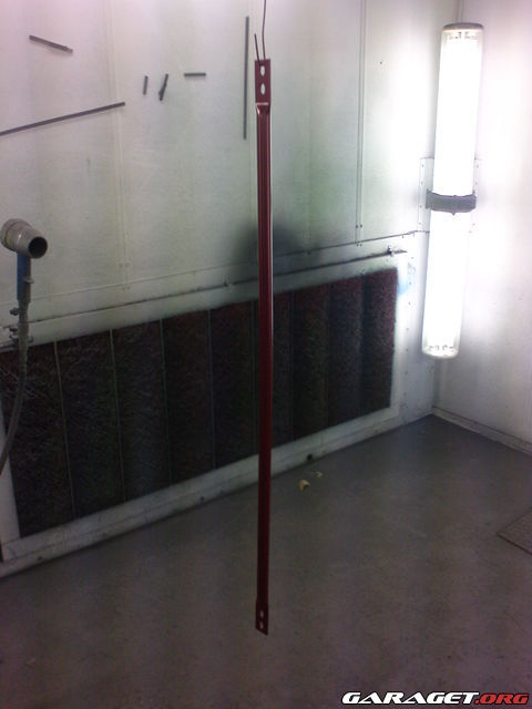

lackerat ventilkåpa, dock inte rätt färg
https://www1.garaget.org/gallery/archive/14284/548973_96to6y.jpg
lackerat krängningsstag, inte riktigt rätt färg
https://www1.garaget.org/gallery/archive/14284/548975_23rr8s.jpg

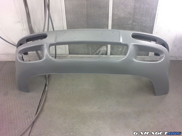

Fronten grundad, nu väntas slipning och sedan lack
https://www1.garaget.org/gallery/archive/14284/548978_ci50mn.jpg
Här står han

Hade det inte varit smidigare att använda originalplaceringarna av oljetemp och oljetrycksgivarna?
Tempgivaren sitter långt upp till höger på bilden på tråget.
Fredrik
676 Inlägg
19 januari 2009
mycke möjligt. men visste inte vart dom satt och hur de skulle funka om man använde org. givare ist. Därför tog jag en adapter och dom nya givarna, funkar lika bra smile

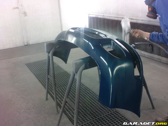

Fronten under lackering, lägg märke till den blåa nyansen som ingick i färgblandningen (org. färg)

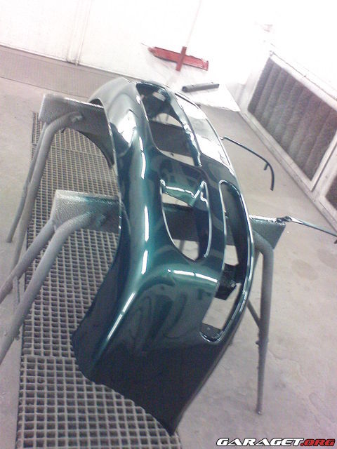

Färdiglackad front.

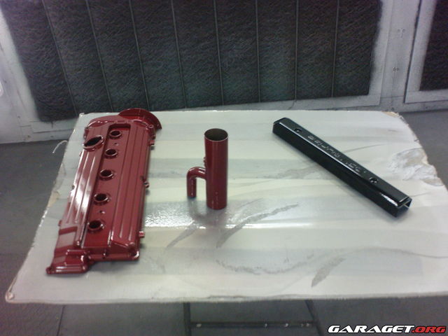

https://www1.garaget.org/gallery/archive/14284/550446_9m5n2p.jpg
Lackerade motordetaljer.
https://www1.garaget.org/gallery/archive/14284/550449_mdbyp1.jpg

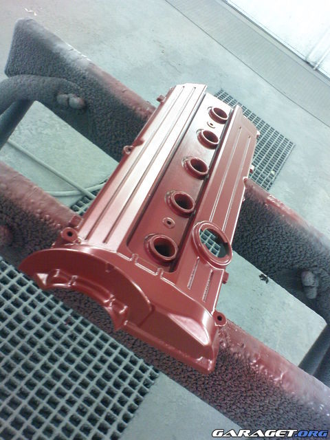

Ventilkåpan. blev grymt snyggt!

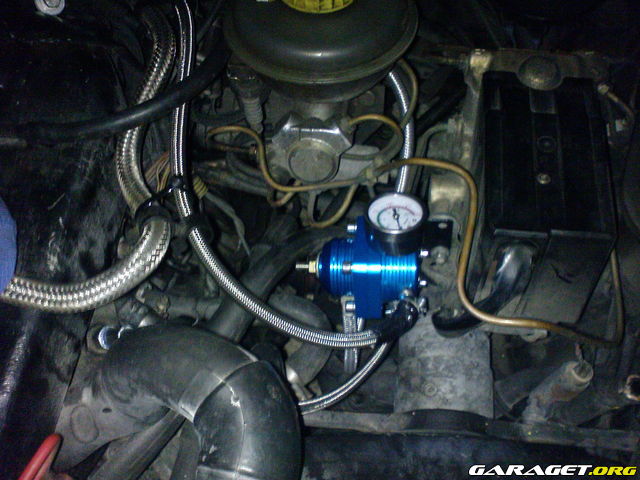

Ställbar BTR från Klracing.se

Monterat oljekyl. Slangar blir dragna imorn

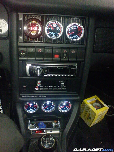

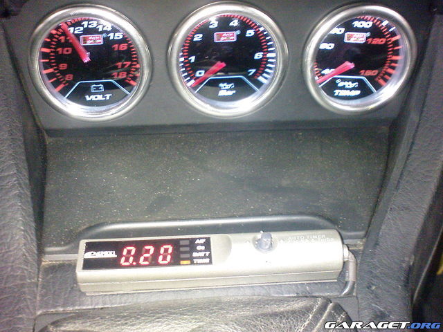

Då är man hemkommen från verkstan igen. Mycket har hänt och mer kommer hända. Besiktning nästa vecka
https://www1.garaget.org/gallery/archive/14284/551667_uknily.jpg

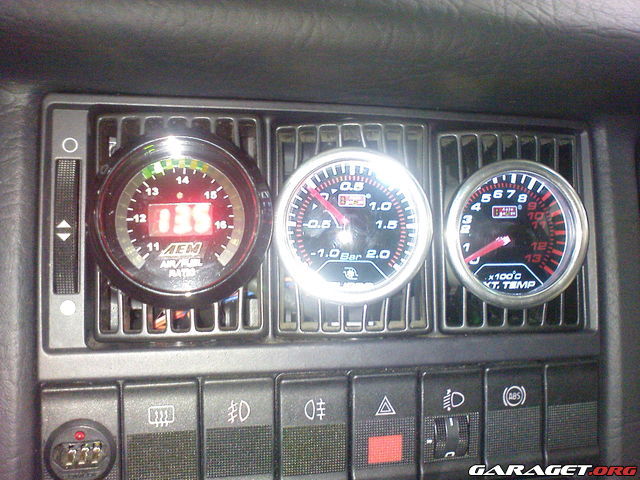

Alla mätare klara. Lambdasond, Laddtryck, Avgastemp, Volt, Oljetryck, Oljetemp och Turbotimer. Lambdasonden är från AEM. Mätareserien är från Autogauge och Turbotimern är från Apexi

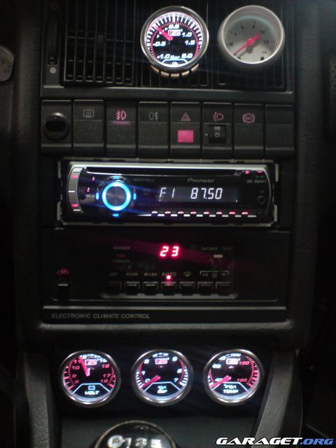

https://www1.garaget.org/gallery/archive/14284/551671_qf6dig.jpg
Lambda, Laddtryck och Avgastemp
https://www1.garaget.org/gallery/archive/14284/551673_yb80zq.jpg
Volt, Oljetryck, Oljetemp och turbotimer
https://www1.garaget.org/gallery/archive/14284/551674_o0oo5z.jpg
Motorrummet som det ser ut nu. Inte klart
