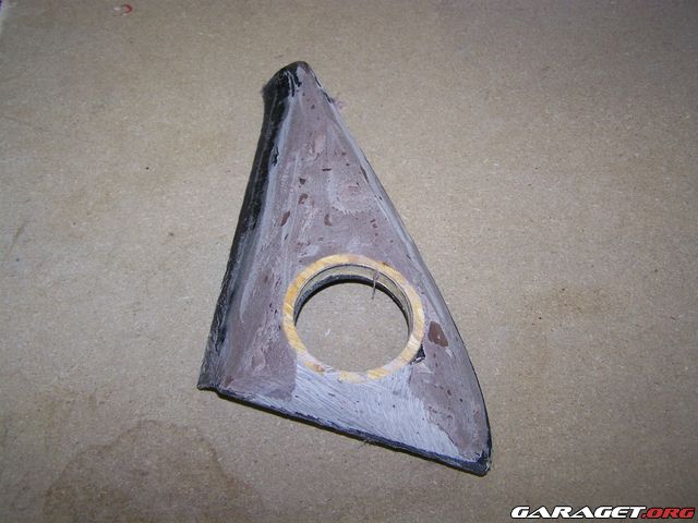

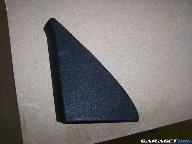

lägger upp lite gamla bilder på hur man kan bygga diskantfesten vid backspegelkåpan
https://www1.garaget.org/gallery/archive/46283/577551_mxffvg.jpg
backspegelkåpa
https://www1.garaget.org/gallery/archive/46283/577553_99a167.jpg

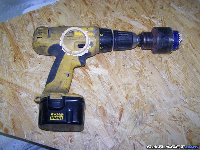

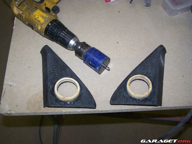

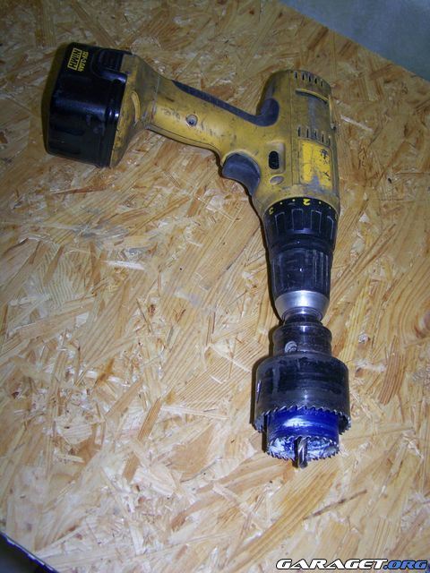

"special".. dubbelhålsåg.
https://www1.garaget.org/gallery/archive/46283/577554_n4sh0m.jpg
då får man en sån liten ring när man borrar hålet.

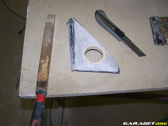

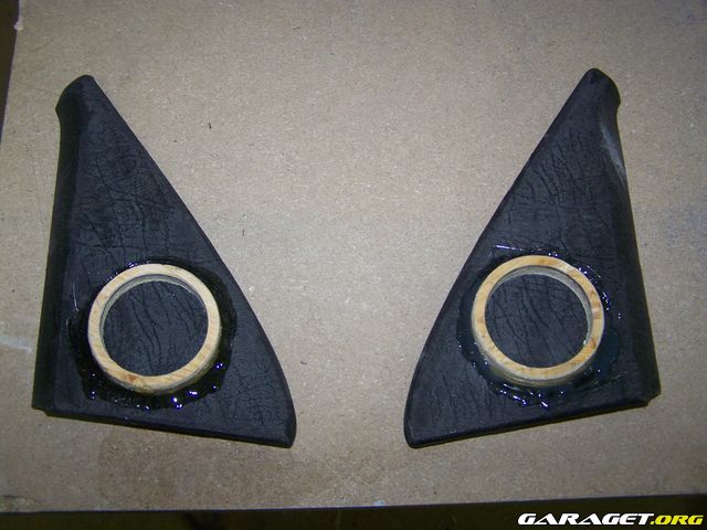

https://www1.garaget.org/gallery/archive/46283/577558_stnzqd.jpg
fastlimmade ringar,mmm för smältlim.
https://www1.garaget.org/gallery/archive/46283/577560_zmp0zr.jpg
hålen utsågade.
https://www1.garaget.org/gallery/archive/46283/577562_y40v04.jpg

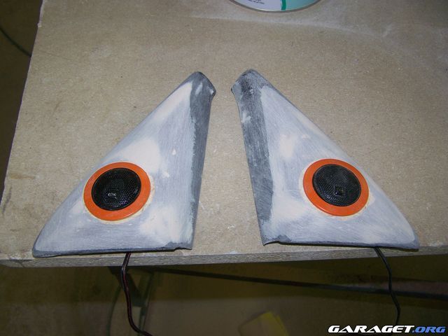

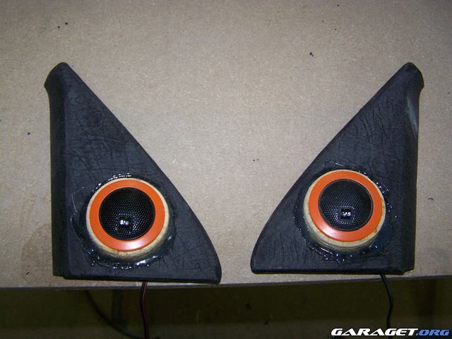

diskanter provmonterade.
https://www1.garaget.org/gallery/archive/46283/577564_1mdwti.jpg
kleeeeet.

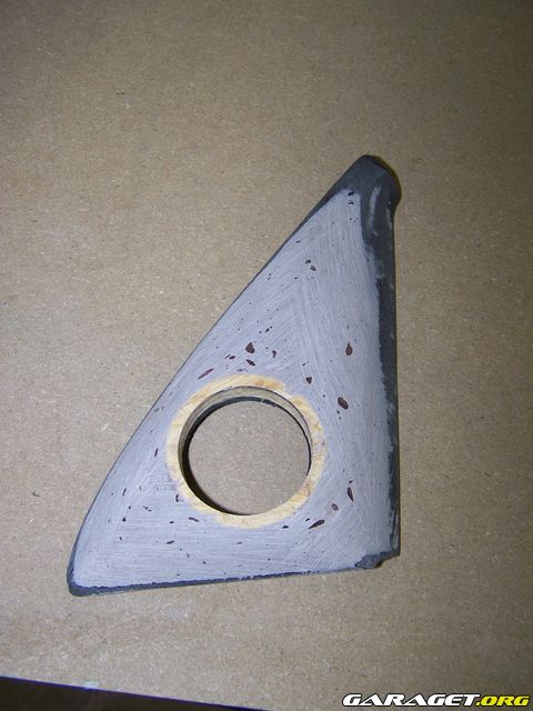

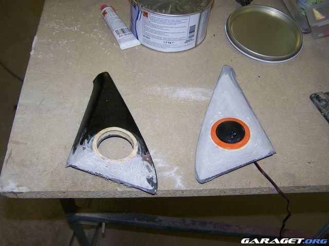

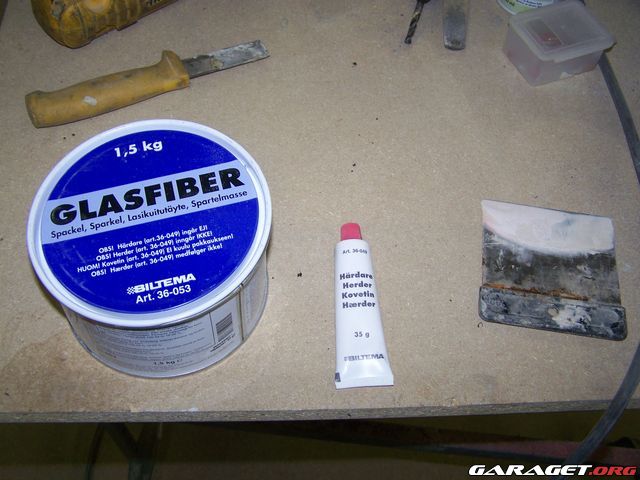

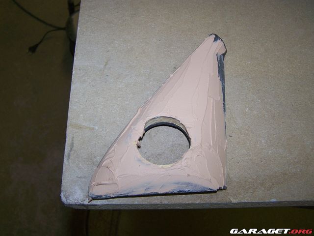

ovanstående bilder ligger i lite fel ordning men ni fattar nog. här e iaf diskanterna testmonterade efter spackingen.
https://www1.garaget.org/gallery/archive/46283/577577_kav9aa.jpg

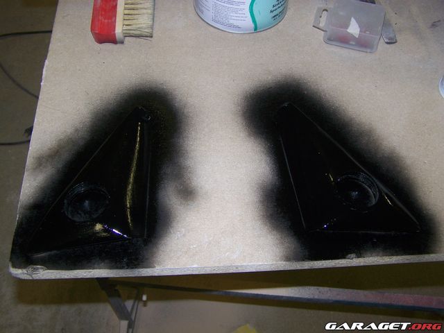

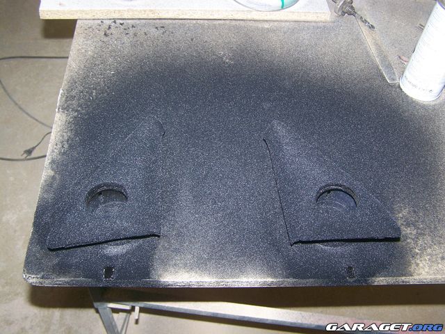

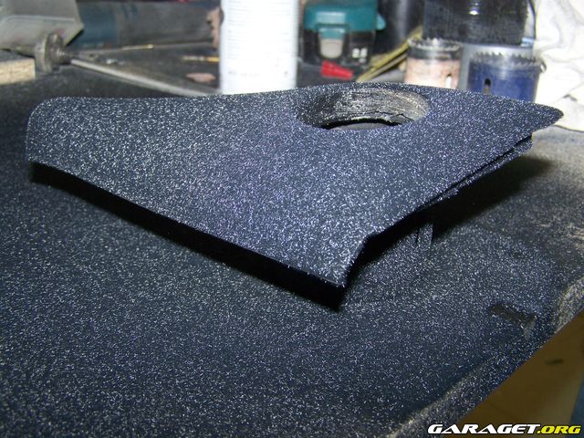

lacka de svarta, ser inte så vackert ut men dom ska iaf flockas.
https://www1.garaget.org/gallery/archive/46283/577579_khlbwm.jpg
flockade.

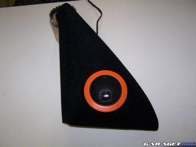

https://www1.garaget.org/gallery/archive/46283/577582_12eo4w.jpg
färdigt.
