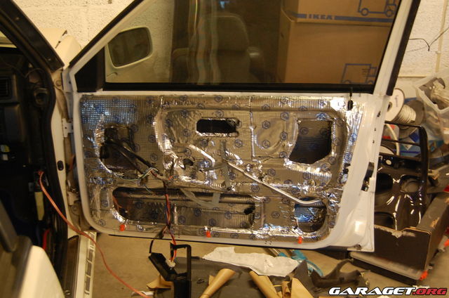

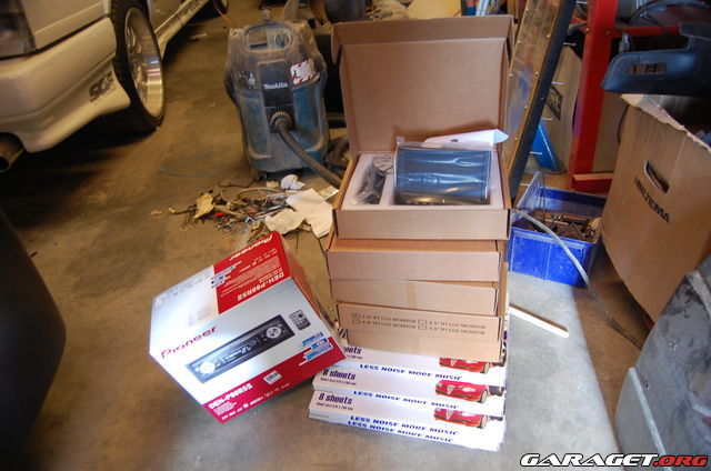

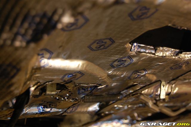

ny huvudenhet, 5st skärmar å lite dämpmatta ...kommer mera dämpatta sen smile
https://www1.garaget.org/gallery/archive/33879/598791_5i3b44.jpg
massor med dämp ska in i bilen INGET SKRAMMEL i detta bygge..denna dörrsida e STUM tongue
https://www1.garaget.org/gallery/archive/33879/598795_vp3so5.jpg
Gryyyymt bra
https://www1.garaget.org/gallery/archive/33879/598797_bksn8g.jpg

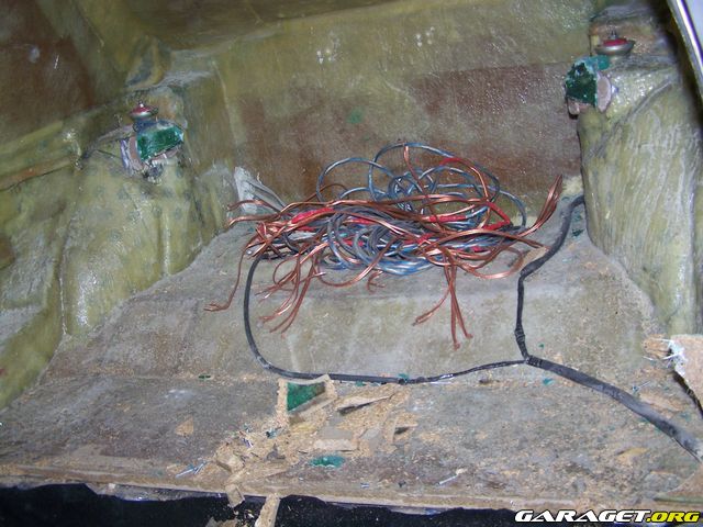

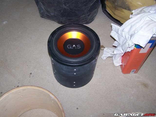

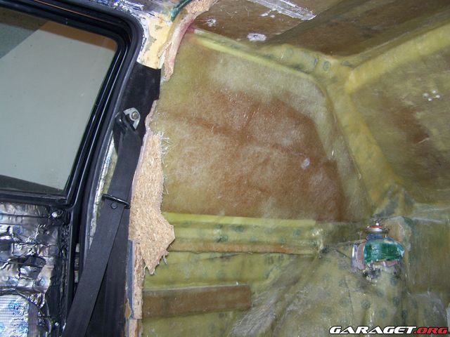

Masterworks va förbi garaget i onsdags å då hände de lite underliga saker nå tro ;D
https://www1.garaget.org/gallery/archive/46283/598988_ryy5ne.jpg
låda??
https://www1.garaget.org/gallery/archive/46283/598989_k6jeay.jpg
https://www1.garaget.org/gallery/archive/46283/598990_819wqv.jpg
https://www1.garaget.org/gallery/archive/46283/598991_fv56k3.jpg
https://www1.garaget.org/gallery/archive/46283/598992_4xacua.jpg
port??

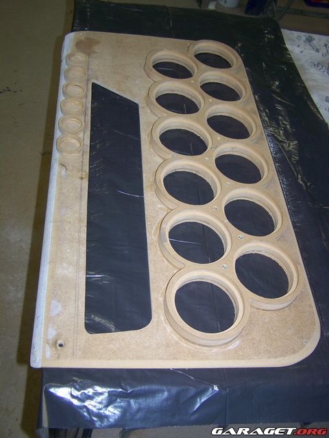

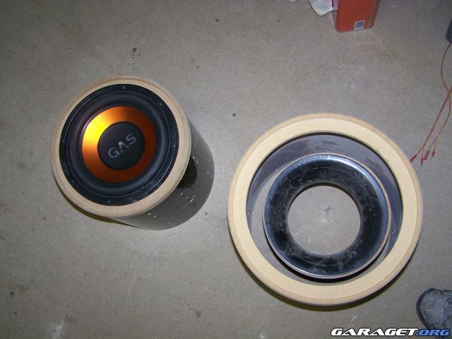

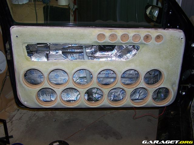

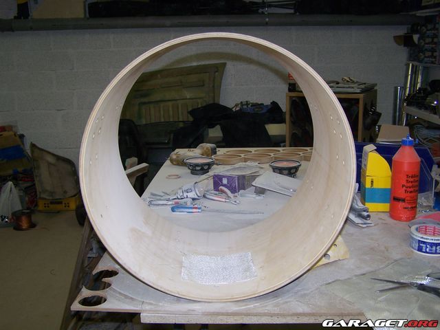

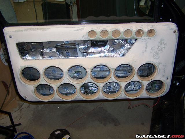

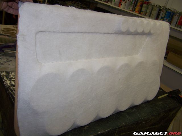

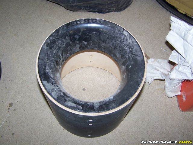

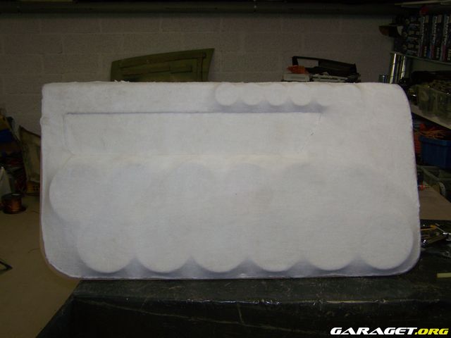

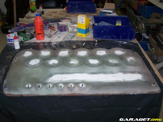

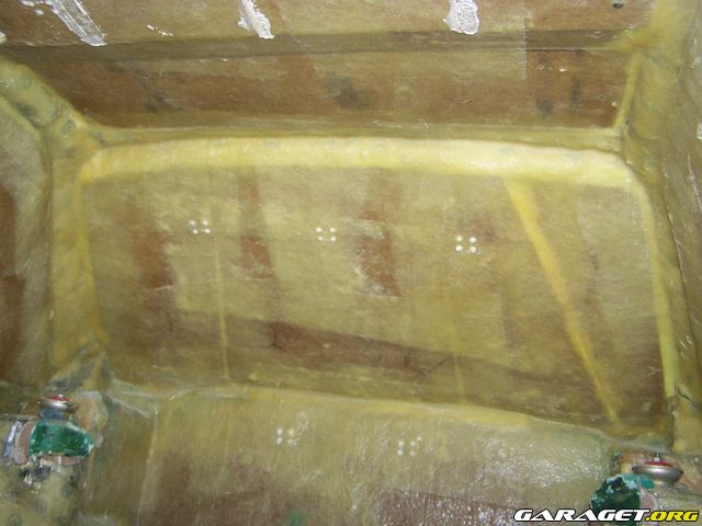

Å här kommer lite bilder från går dagen.  Efter att Pain åkte hem så gjorde ja lite nytta på Jettan.
byggde lite dörrsida samt rev baffeln på baslådan.
https://www1.garaget.org/gallery/archive/46283/598993_ida4im.jpg
https://www1.garaget.org/gallery/archive/46283/598994_1y3jtu.jpg
https://www1.garaget.org/gallery/archive/46283/598995_e32haz.jpg
https://www1.garaget.org/gallery/archive/46283/598996_hockmx.jpg
https://www1.garaget.org/gallery/archive/46283/598997_wtwkaq.jpg
https://www1.garaget.org/gallery/archive/46283/598998_k9xa2u.jpg
https://www1.garaget.org/gallery/archive/46283/598999_vzn8nq.jpg
https://www1.garaget.org/gallery/archive/46283/599000_v3quao.jpg
https://www1.garaget.org/gallery/archive/46283/599001_6oktat.jpg
https://www1.garaget.org/gallery/archive/46283/599002_i7x9w7.jpg

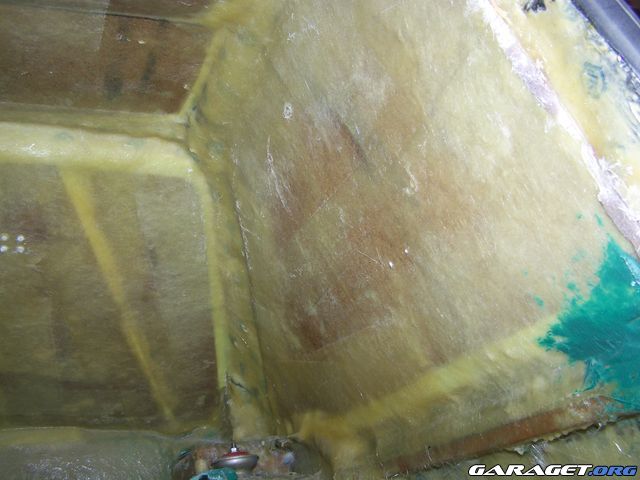

Plastade du bara dörrsidan en gång? Förstärkte du inte med glasfibermatta?
16 197 Inlägg
20 mars 2009
#595
jepp plastat de bara en gång.. DRÄNKER man tyget me polyester så behövs ingen glasfiberväv.. de blir TOK hårt.
Fattig student
1 282 Inlägg
20 mars 2009
#596
Ok.. ser så lätt ut när proffsen gör det wink Vet inte om du skrivit det innan men vad är det för matta du jobbar med?
16 197 Inlägg
20 mars 2009
#597
vanligt fleectyg.. finns på BRL, biltema,ikea mfl.   eftersom tygen i sig själv "sväller" när du penslar på polyester så blir de tjockt samt fungerar som armering.. så enligt mig behövs ingen gladfiberväv.  finns säkert dom som tycker annat.

evilaudio skrev:
Absolut.....polyesterdränkt fleece blir hårt ja.....men skört.
Det som ger bärhet vid plastning är just glasfibern wink
Fast o andra sidan skall du inte göra ngt som man kan stå på heller så big_smile

evilaudio skrev:
Lonefox skrev:
som sagt.. vissa tycker inte som jag..hehe.
eftersom plastningen bara e till för att få en snyggare form på dörrsidan å inte ska ha nån egen bärande funktion så tycker ja att glasfiberväv e lite överkurs. wink
Var liksom det jag menade med...
En i-bräda däremot som skall vara stum och stabil....eller plastade slutna lådor som en del av dörrsida är en annan femma. Men bara som baffel med mjukare former?
