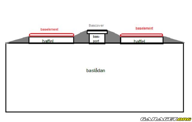

men plasta e inte så svårt som många har fått för sig, saken e ju den att folk plastar på så galet vis så att dom fårå såååååå sjukt mycke slipjobb.
aha ahh , men det är ju just de , hur mycket ska man lägga på igentligen ?? inte dränka tyget va ???
jo ja brukar dränka tyget tills polyesterna rinner ut på insidan.  ju tjockare tyg man kör me ju mindre behöver man ju använda glasfiberväv.
men kan man inte bara göra så att man gör en färdig baslåda annpassad till ett specifikt baselement, kam man inte bara göra ett skal genom att bara dränka fliecetygen, låta det torka lite, grovslipa alla ojjämnheter och sedan dra på med tyg, var ju någon här på gorg som gjorde det på sin golf 2:a smile????
16 197 Inlägg
24 december 2009
#1973
TwinsBilOchPlat skrev:
jo visst kan man göra de. smile   dock brukar de ta MYCKE mer plats..  du menar att man ska göra en Cover runt baslådan.
dock om de e en stor  yta så måste man plasta annars finns de risk att de spricker.
ahh precis bara en cover, haa så man måste ha glasfiberväv oxo när man plastan menar du ???
jepp om de e stora ytor så måste man de.. även små ytor som utsätts för tryck.  typ baslådor elle dörrsidor.
jag kanske förklarade lite dåligt, här är en nice bild jag gjorde snabbt haha ^^, basarna ska sitta i bafflar som går ner till lådan, och covern ska inte ha något med baslådan(bastryket) i sig att göra utan den ska bara vara där för att se snyggt ut smile, bara fleicetyg dränkt i polyester, sedan grovslipnnig och limning utav tyg smile? utan spackel eller glasfiberväv.
https://www1.garaget.org/gallery/archive/105576/824795_jxo2u5.jpg
Senast redigerat av TwinsBilOchPlat (24 december 2009)
http://www1.garaget.org/gallery/archive/105576/824795_jxo2u5.jpg
själv hade ja då spacklat ett lager glasfiberspackel för att få de lite styvare.
okej, lite spackel skadar väl inte, eller så tar man bara ett lager med glasfiberväv ändå tongue, haha tack för hjälpten smile, Och God Hjul föresten (lite ironi, skadar inte) big_smile
