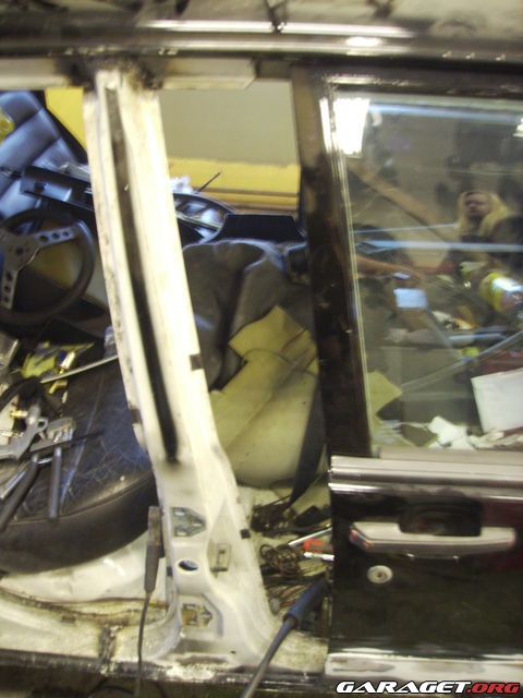

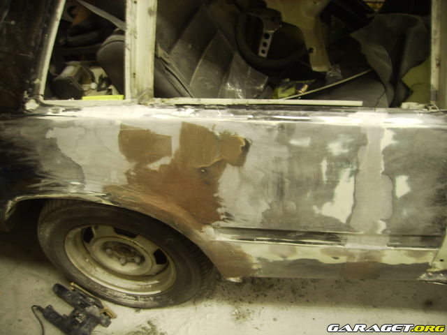

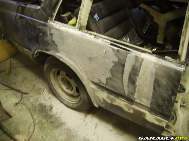

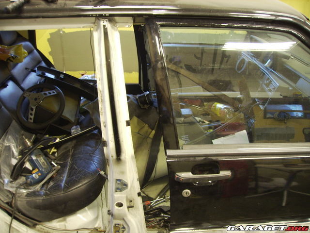

nu har det hänt grejer igen big_smile va ute hela dagen idag å flytta b-stolpen 20cm sen har jag svetsat fast bakdörren å börjat spackla där..  bilder finns tongue vart bara 46 bilder idag men årkar inta lägga upp alla tongue
https://www1.garaget.org/gallery/archive/36962/551636_q2bc03.jpg
där ska stolpen sitta smile
https://www1.garaget.org/gallery/archive/36962/551650_tjtpqc.jpg
nu så sitter den fast smile
https://www1.garaget.org/gallery/archive/36962/551665_v7rttp.jpg
spackla allt effter svetsning och nerslipning av svets hmm
https://www1.garaget.org/gallery/archive/36962/551675_j1o3o9.jpg
sista bilden för dagen tongue hit kom jag sen tröttnade jag och åkte hem tongue men i morron blir de väl nya tag å börja med andra sidan kanske tongue

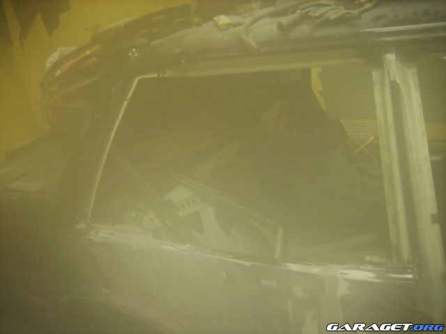

liten uppdate idag med tongue vart inte spec mkt gjort men ändå. börjat mäta ut å så för förflyttande va andra b-stolpen och så va ja igång med rondellen å fixa till så de ser mer ut som en 2dr tongue bild vart de men kameran fick fnatt idag men man ser lite iaf tongue
komentera mkt nu tongue
https://www1.garaget.org/gallery/archive/36962/552274_ne1x8u.jpg
suddigt men man ser ju skillnaden iaf smile bara lite kvar på den här sidan ju big_smile
