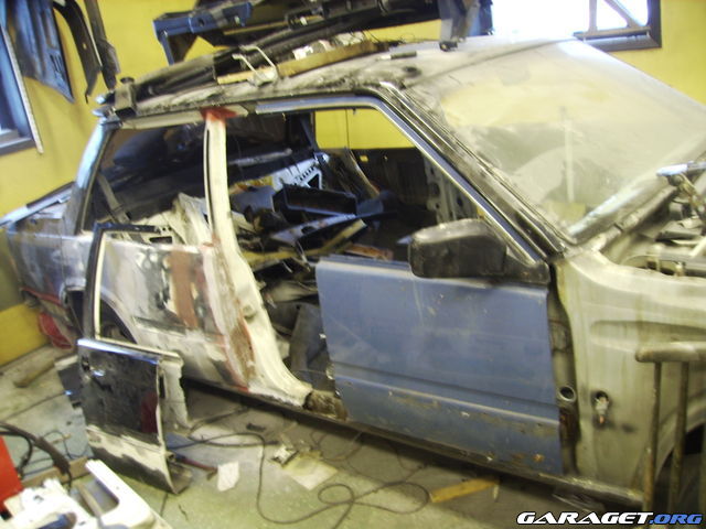

pimpad740 skrev:
Allansson skrev:
Hur gör du med framdörrarna?
jag kapar av dom som sitter på typ på mitten sen skarvar jag i en ny dörr som är kapad 20cm kortare än den som sitter på..  kanske inte den bästa förklaringen men koppas att du fattar hur ja menar tongue

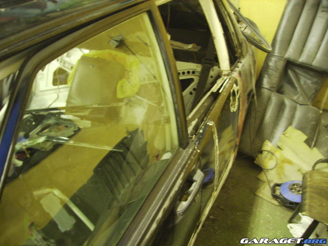

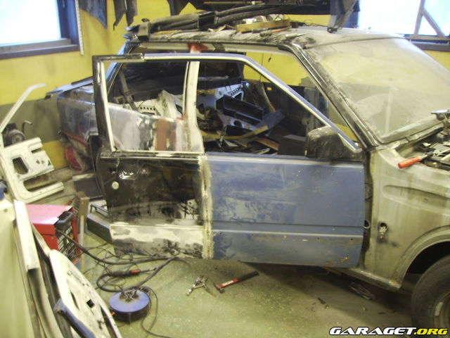

då har det hänt lite igen då tongue när är andra sidan nästan klar oxå tongue lite mer svetsjobb ¨på "dörren" för att den ska va helt inbyggd lr vad man ska säga..  har även fixat 2 nya dörrar som jag ska häma nån dag tongue   glöm inte att komentera bygget wink
https://www1.garaget.org/gallery/archive/36962/555901_ikapss.jpg
äntligen tongue men fick slut på kap skivor så jag han inte kapa bort stolpen vid rutan hmm
https://www1.garaget.org/gallery/archive/36962/555905_cox141.jpg
lite svullen syns det ju att den blir smile

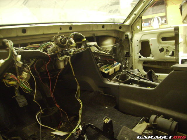

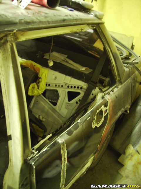

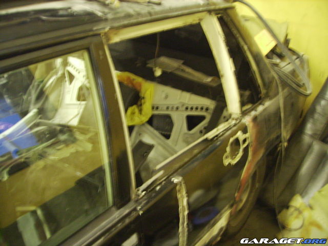

liten uppdate tongue hänt lite idag iaf tongue har börjat kapa isär ena fram dörren..  ska bara hämta dom nya oxå tongue har väl inte mer att säga än de bilderna visar big_smile
komentera...
https://www1.garaget.org/gallery/archive/36962/557208_zh7ks9.jpg
2 delar big_smile
https://www1.garaget.org/gallery/archive/36962/557212_n0wcv2.jpg
bak big_smile
https://www1.garaget.org/gallery/archive/36962/557213_eveubi.jpg
ränsat ur elen som inte behövs så som elhissar osv tongue
de va väl allt för idag hmm måste köpa en ny kamera så det blir bra bilder så man har nå att visa..

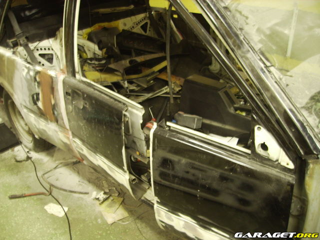

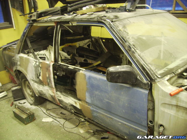

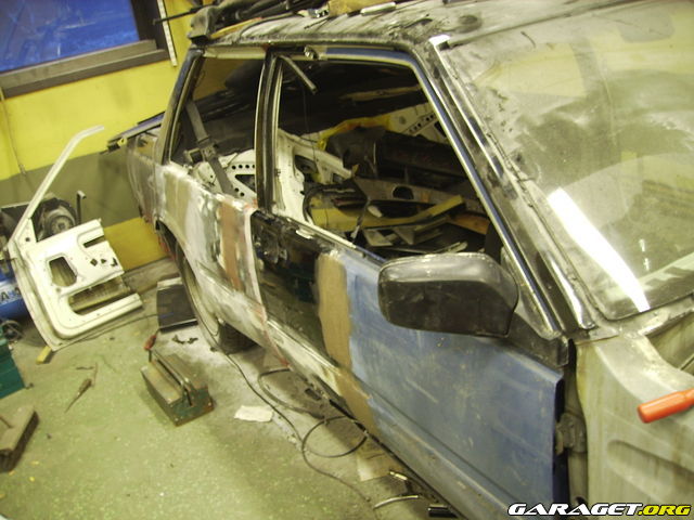

nuu blir de uppdate igen effter gårdagens skruvande smile ena framförren är nästan helt klar..  lite invändigt för att kunna få fönsterveven att funka å sen rutbågen..  men annars vart de kalas smile  så nu kan man se lite mer av hur den kommer att bli smile komentera..
https://www1.garaget.org/gallery/archive/36962/558630_fd4jy5.jpg
nu börjar de roliga tongue
https://www1.garaget.org/gallery/archive/36962/558633_udy6jh.jpg
såja big_smile
https://www1.garaget.org/gallery/archive/36962/558638_86aw9d.jpg
grov spacklat big_smile
https://www1.garaget.org/gallery/archive/36962/558645_2mdzm2.jpg
blir bra när det är klart smile
https://www1.garaget.org/gallery/archive/36962/558652_jcup0u.jpg
nu ser man lite på bilderna att den har blivit bredare smile
komentera nu dåå smile

812 Inlägg
1 februari 2009
#78
Klorin_Elvis skrev:
fan va nice de blev när dörren blev längre som den ska vara smile  men tycker fortfarande den är lite för dåligt breddad tongue    men fortsätt jobba lika hårt smile
haha men de blir ju så fult när man breddar så mkt så de blir veck hmm men nu syns de mer iaf när dörren är förlängd tongue
