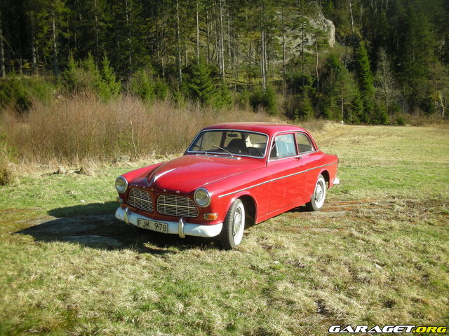

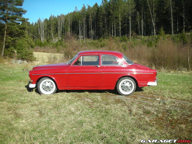

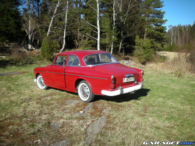

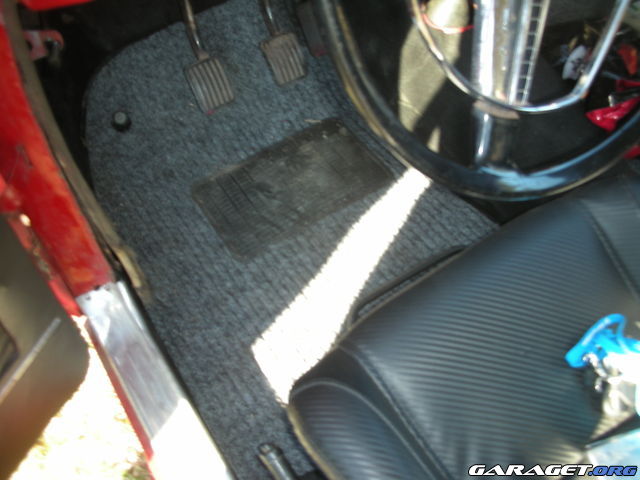

Ja då har man varit ute och kört lite i sommar vädret så här ser dun ut just nu.
Var rätt så könt att komma ut och köra lite.
Det som kommer hända närmast är att lyfta motorn för att byta packningar sätta dit nya toppen osv

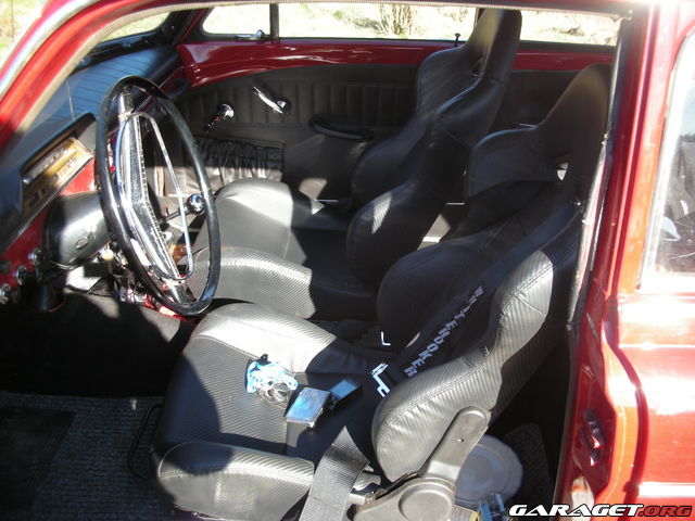

Blev rätt så nöjd med inredning. är ju endel kvar att göra men funkar för tillfället.

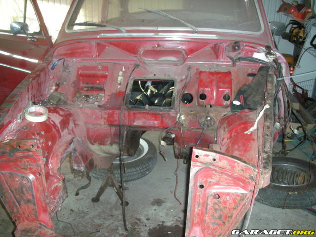

Motorrummet innan vintern

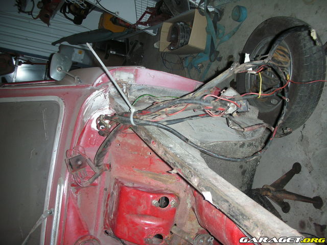

Innuti

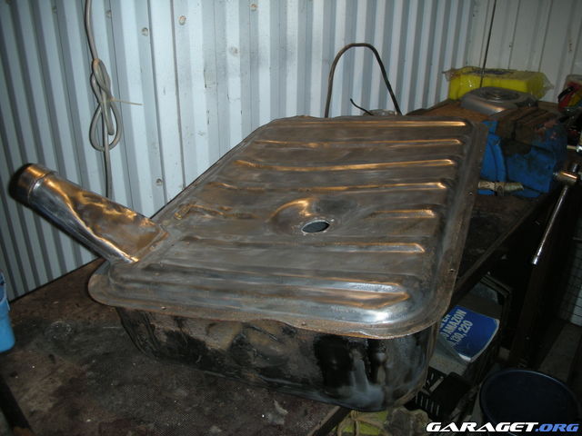

Precis börjat att lyfta ur tanken
https://www1.garaget.org/gallery/archive/40601/836572_mhx1qr.jpg
Börjat göra rent och hittat var det läckte, Visade sig att påfyllningsröret hade fått sig en smäll.

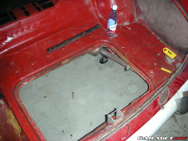

https://www1.garaget.org/gallery/archive/40601/836568_va9odt.jpg

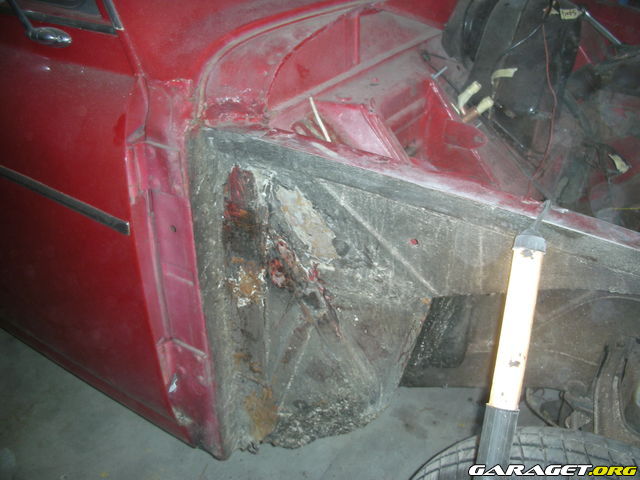

Tyckte det så väldigt bra ut vid ramen där tanken ligger

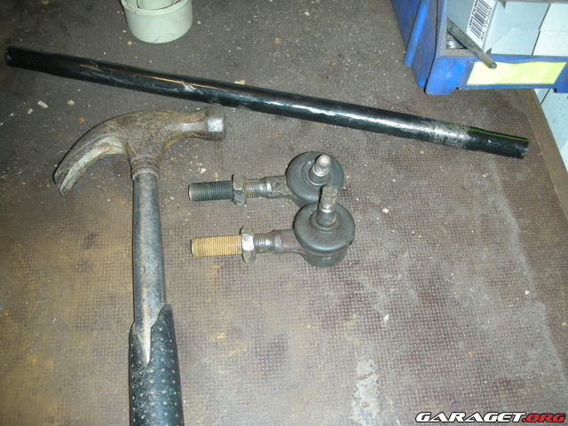

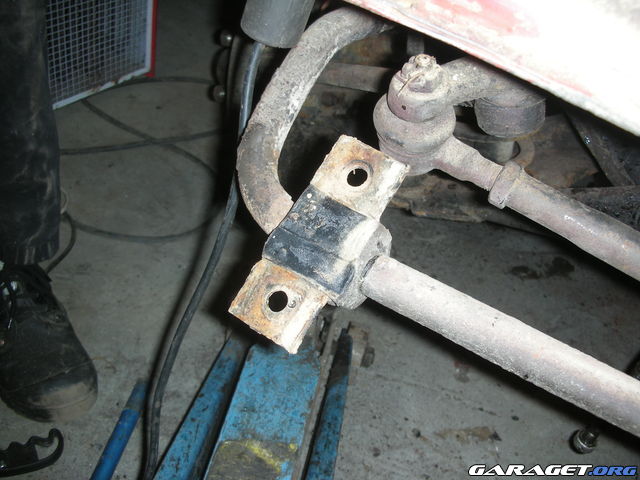

kräningshämmaren och en halvkassbussning

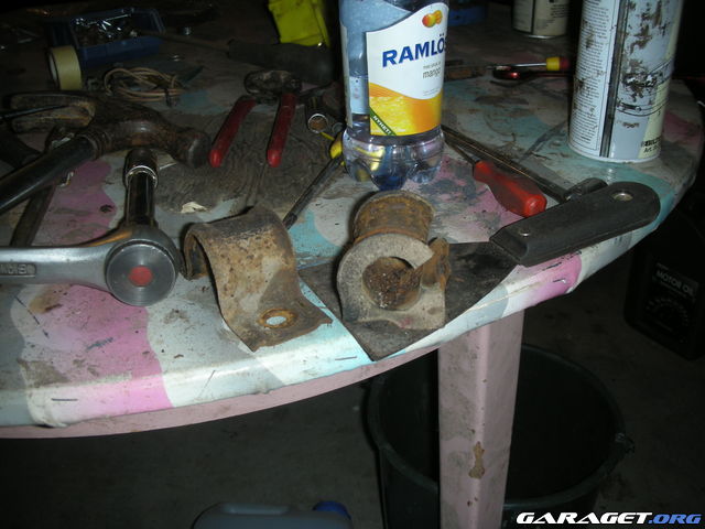

samma bussning

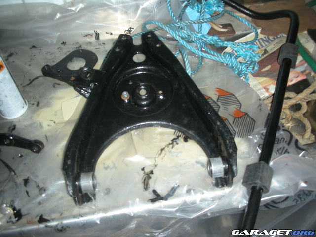

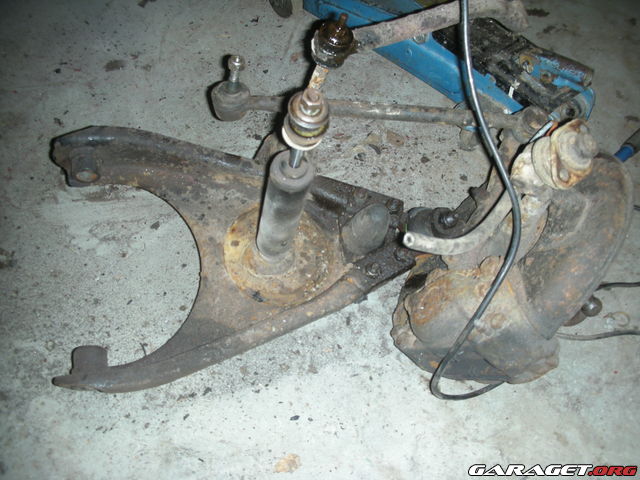

Nedre länkarm höger
https://www1.garaget.org/gallery/archive/40601/836594_51bc76.jpg

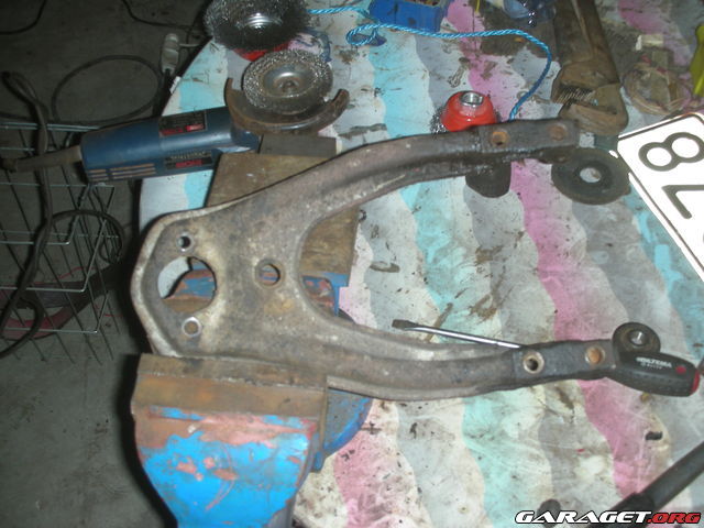

Övre länkarm höger
https://www1.garaget.org/gallery/archive/40601/836595_6m9hi8.jpg

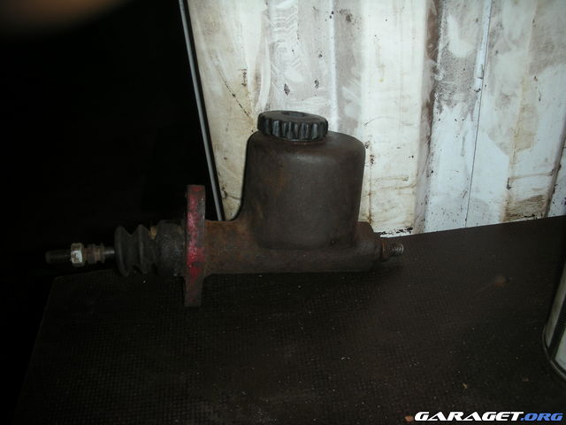

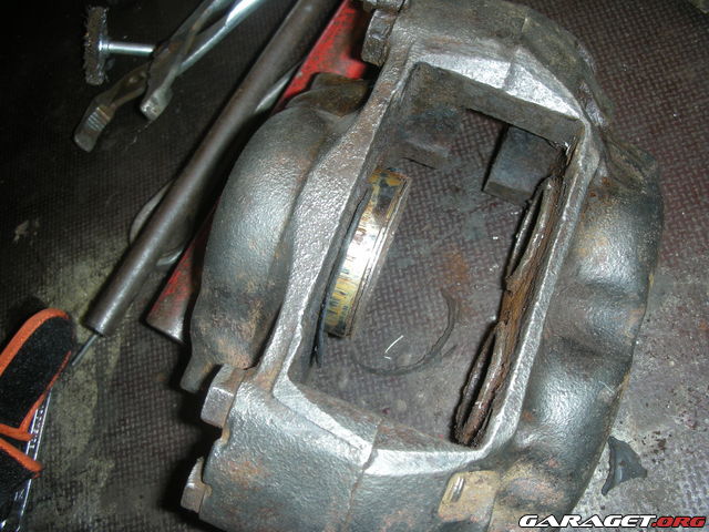

Oket höger måste renoveras var gravrost på kolvarna
https://www1.garaget.org/gallery/archive/40601/836603_s3o950.jpg
höger länkarm med lite nya bussningar

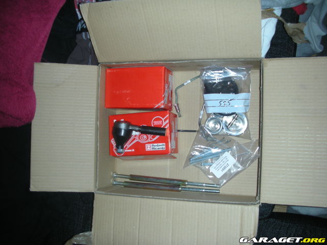

Jar precis beställt lite saker från vp autoparts så vi får se när dom droppar in
Det som ska komma är Renoveringssats till ett av oken med kolvar och lite småpill som nya p ändar.

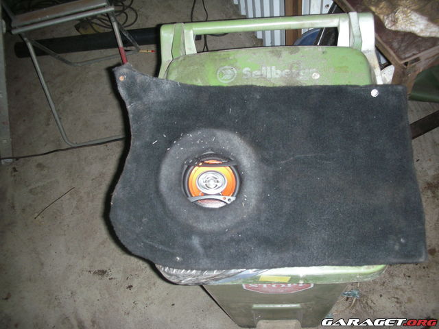

nice.. imponerad av arbetet ditt:)  jag håller själv på med en amazon och har funderat som faan på högtalarmontering fram..
har haft den iden länge att sätta nån typ av skiva under instrumentpanelen ända sen jag hadde en amazon traktor:P.. men aldrig tänkt så långt att montera högtalare i den, du kan gärna dela med dig av bilder å så på hur du har monterat dom och ännu härligade vore det med mått och dylikt:)

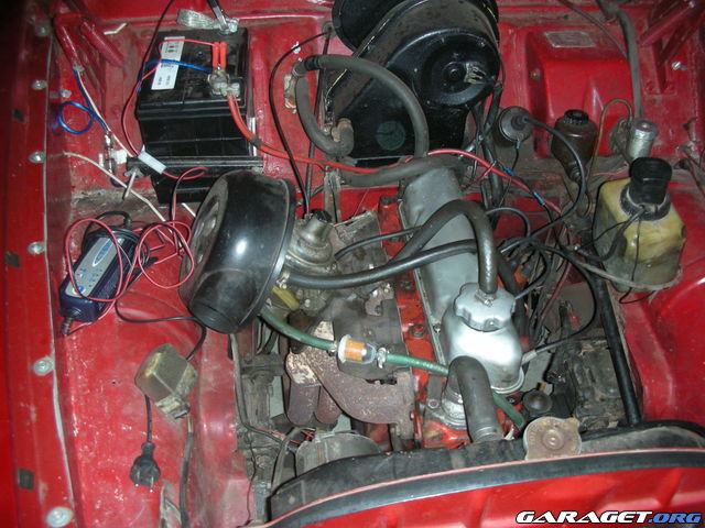

Så var ute en liten sväng i garaget idag och tog lite kort på hur den står nu
https://www1.garaget.org/gallery/archive/40601/837244_qjrdpp.jpg
Börjar arta sig

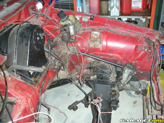

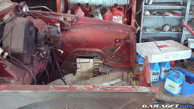

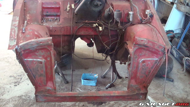

Så varit en dag i garaget I dag med. har fått rensat ut motorrummet, dragit lite ny el, och svurit över p-ändar som inte vill lossna smile
https://www1.garaget.org/gallery/archive/40601/838021_0592x0.jpg

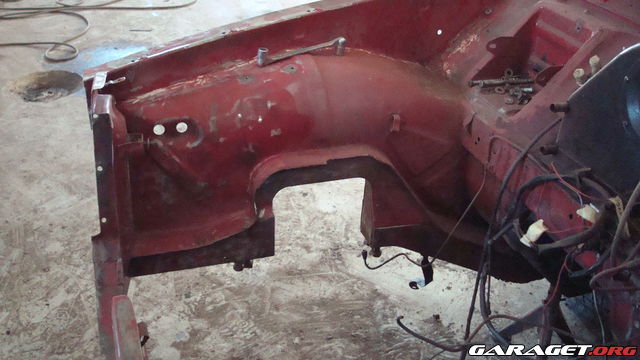

Det börjar bli tomt och där jag trodde det skulle vara jätte rostigt var bara lite ytrost , mycket skönt

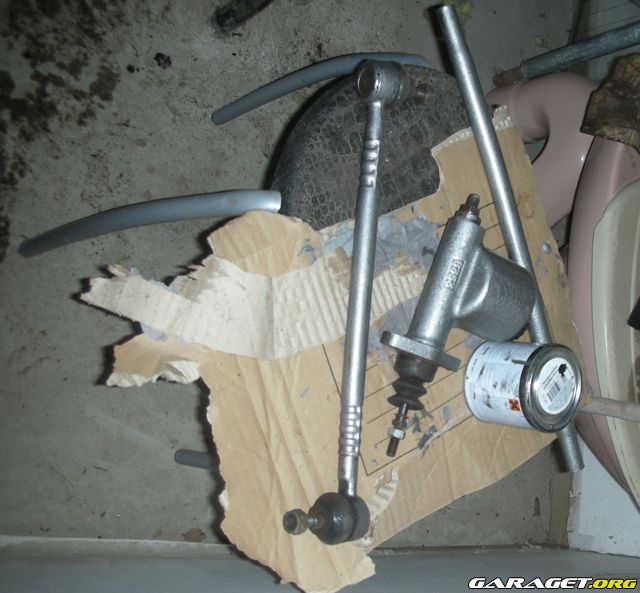

Gamla P-ändar
https://www1.garaget.org/gallery/archive/40601/838029_moumbu.jpg
Nya p-ändar renoveringssats till oket och lite annat bös

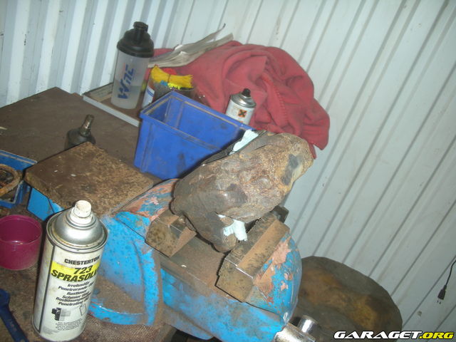

Lite halvrostig
https://www1.garaget.org/gallery/archive/40601/845088_6pkapu.jpg

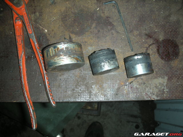

Kolvar som satt som bara f.n tog ett bra tag innan jag fick loss skiten.
https://www1.garaget.org/gallery/archive/40601/845089_gv3vkv.jpg
Någon sugen på att köpa wink ena kolven var det ett vackert spår i runt om ca 2 mm brett och 2 mm djupt, tur att man har nya liggandes=)
