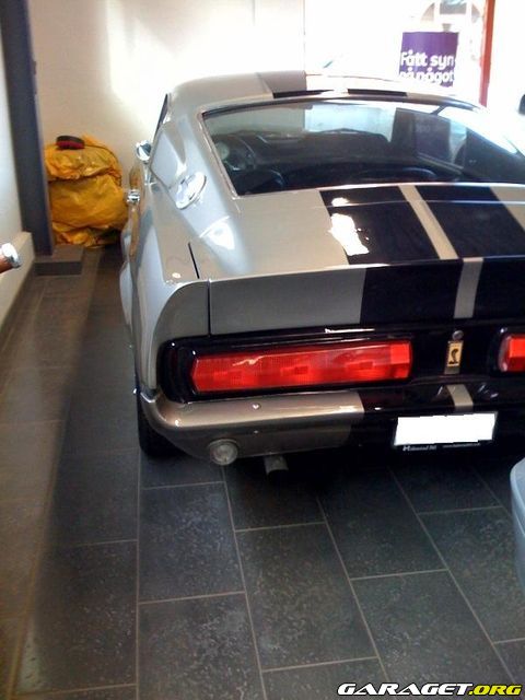

Finns en sån här i Halmstad, enligt säljaren (bilfirma) skulle det vara en äkta sådan. Kollade dock aldrig upp nått.  Ska försöka lägga upp en bild sen men maffig var bara förnamnet smile

Jaha ja, man lär sig alltid något nytt. Denna bilen verkar inte vara äkta "står MGRÖN Ford Mustang-67" registret. 180hp, känns inte riktigt rätt smile
https://www1.garaget.org/gallery/archive/93375/588310_vle1sw.jpg
Gone in 60sec "Eleanor"
Snygg är den i alla fall!
EDIT: Tog bort regnr, finns kanske en risk för oönskat besök hos handlarn annars.

Den ser ju välbyggd ut på bilden, dock har den inte sidepipes, rören slutar där bak. Svårt o se på den bilden om där är skärmbreddning.
