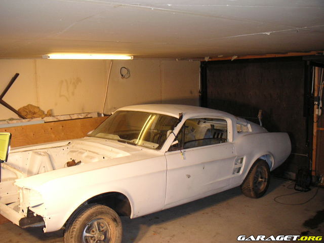

Såhär såg bilen ut när jag köpte den
https://www1.garaget.org/gallery/archive/16927/722/16927-2689.jpg

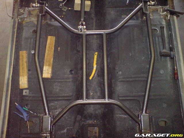

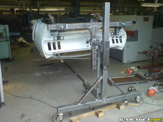

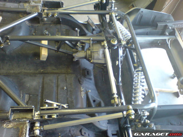

Byggde en rotisserie och började med diverse svetsarbete undertill
https://www1.garaget.org/gallery/archive/16927/722/16927-4631.jpg
https://www1.garaget.org/gallery/archive/16927/722/16927-6991.jpg
https://www1.garaget.org/gallery/archive/16927/722/16927-6992.jpg

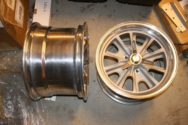

Nya däck o fälg, gjorde en jämförelse med däcken på mina -67 HT (som jag sålde i somras)
http://i202.photobucket.com/albums/aa27/mikeo_85/tn_IMG_1768.jpg
http://i202.photobucket.com/albums/aa27/mikeo_85/tn_IMG_1710-1.jpg

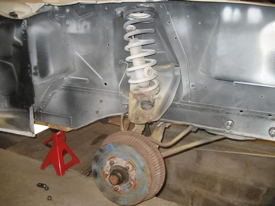

Såhär ser orginalet ut
http://i202.photobucket.com/albums/aa27/mikeo_85/tn_IMG_2128.jpg

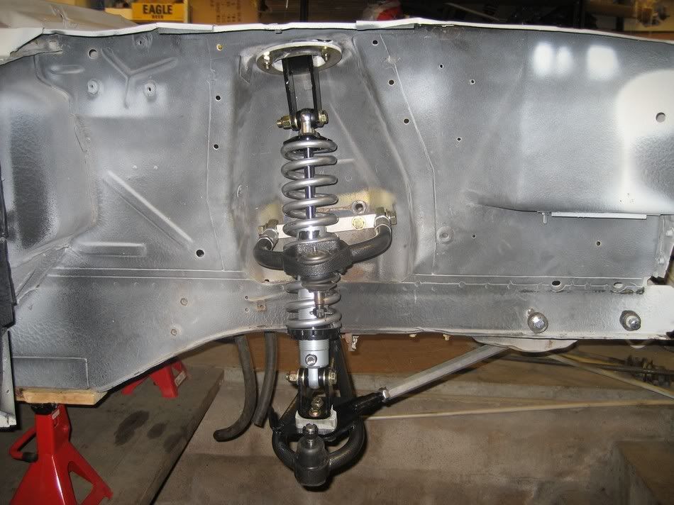

och såhär ser de nya delarna ut, passade på att sänka övre bärarmen 2tum
http://i202.photobucket.com/albums/aa27/mikeo_85/Eleanor%20Project/tn_IMG_2141.jpg
