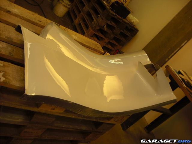

Lackade den formen som aldrig vart bra från början till VF stötfångarhörn innan idag, så snart kan jag gjuta upp den hörnan också i kolfiber smile
https://www1.garaget.org/gallery/archive/70842/792486_irty29.jpg
Form VF stötfångarhörn
Senast redigerat av krille_hlm (30 oktober 2009)

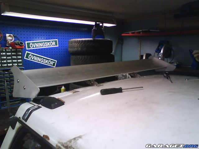

Och så tänkte jag höra med dig vad du skulle ta för att drapera min takvinge i kolfiber ?
https://www1.garaget.org/gallery/archive/12100/796127_g7t80i.jpg
Ha d bra smile

Den är i alu eller?
Vingplanet hamnar mellan 1000-1200:-

Japp alu. Okej då vet jag smile då hör jag av mig när det kommer in lite mer cash smile

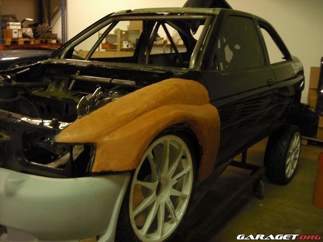

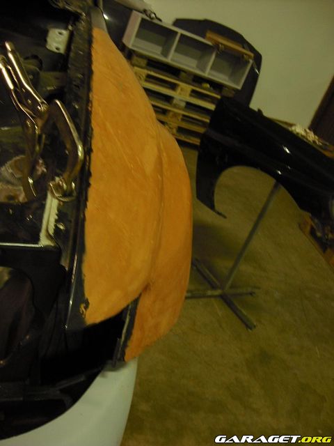

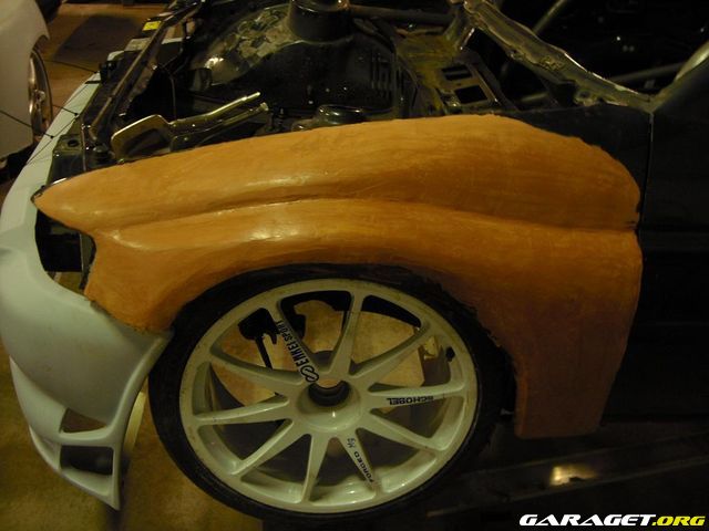

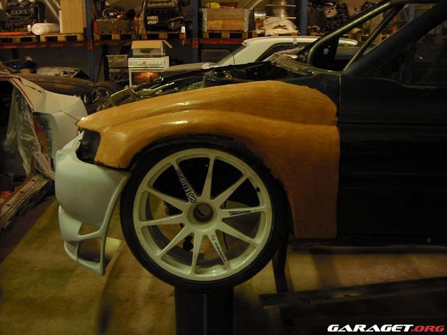

Lite bilder på den pågående ler modelleringen av gjutpluggen till breddningen på Cossie framskärmen.
När den är klar ska den 3D scannas och sen ska det fräsas ut en gjutplugg till andra sidans breddning så slutprodukterna blir 100% symmetriska.

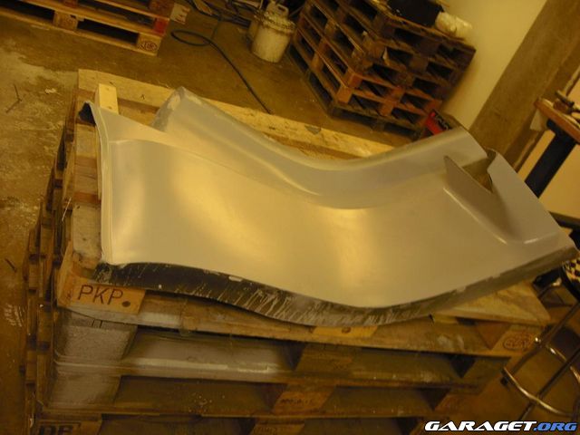

VF stötfångarhörn till ferrarin ur formen:
https://www1.garaget.org/gallery/archive/70842/796135_pm00w2.jpg
https://www1.garaget.org/gallery/archive/70842/796132_puxdy2.jpg
https://www1.garaget.org/gallery/archive/70842/796136_nym58w.jpg
https://www1.garaget.org/gallery/archive/70842/796133_4vbolf.jpg
Senast redigerat av krille_hlm (5 november 2009)

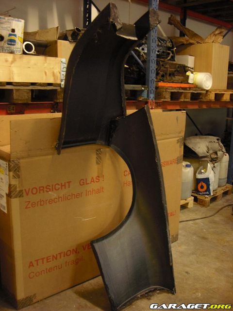

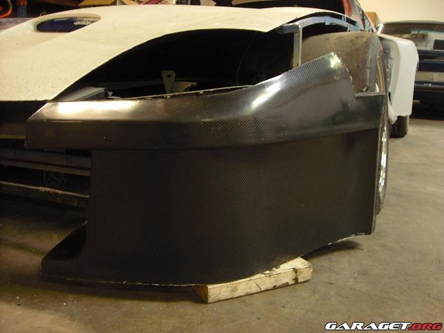

Höger framskärm ihopskruvad med HF stötfångarhörn ser ut såhär på baksidan:
https://www1.garaget.org/gallery/archive/70842/796137_t4h0t3.jpg
Jag får väl påpeka att det är inte renkapat överallt.
