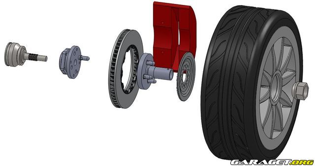

Till cossien:
Genomskärning och sprängvy på navet.
https://www1.garaget.org/gallery/archive/70842/801921_z97qd0.jpg
Genomskärningsvy
https://www1.garaget.org/gallery/archive/70842/801923_8d1c95.jpg
Sprängvy
Härnäst ska spindeln ritas.
Senast redigerat av krille_hlm (15 november 2009)

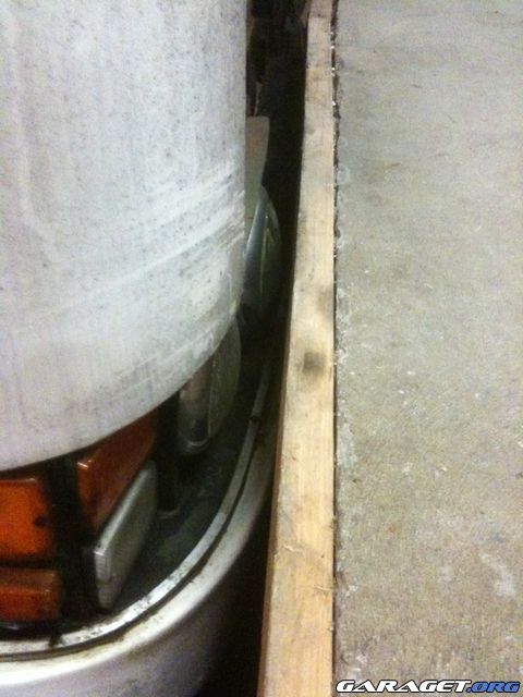

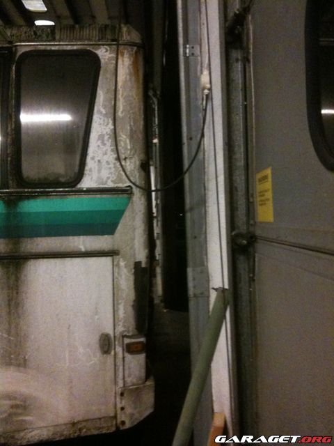

Fick hem bussen (Volvo B58 -79) också idag som ska fixas till för att kunna användas som transport till ferrarin och boende när man är ute på tävlingar smile
https://www1.garaget.org/gallery/archive/70842/801957_69zoih.jpg
Tur jag mätte innan så jag visste att den skulle få plats.

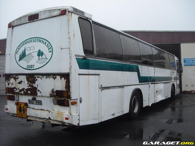

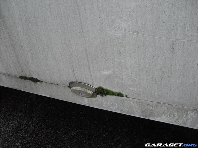

#634

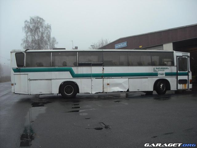

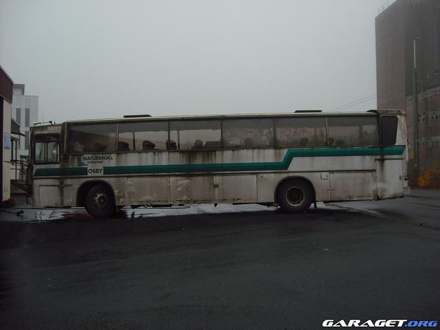

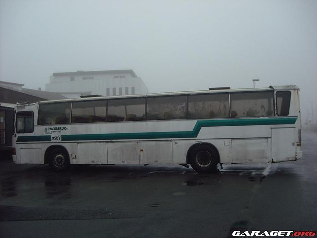

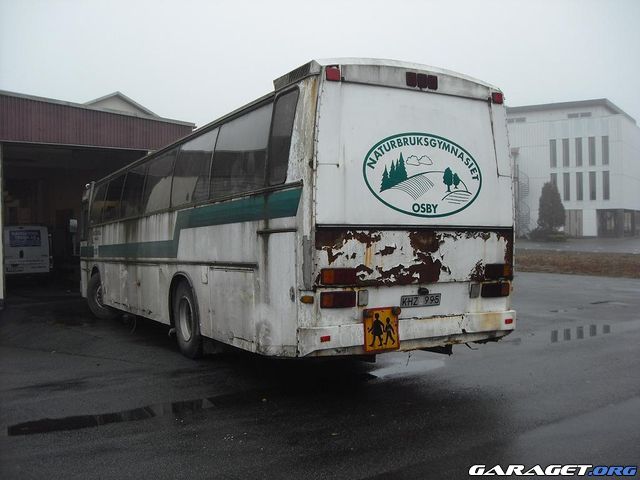

Blåste av den idag med högtryckstvätten.
Före:
https://www1.garaget.org/gallery/archive/70842/802246_3px97c.jpg
lite lagom mossig
https://www1.garaget.org/gallery/archive/70842/802248_5yrlky.jpg
mossan ingick xD
https://www1.garaget.org/gallery/archive/70842/802249_g9fboj.jpg
Efter:
https://www1.garaget.org/gallery/archive/70842/802250_4hrc08.jpg
Inte riktigt lika mossig längre..
https://www1.garaget.org/gallery/archive/70842/802252_guy1f0.jpg
https://www1.garaget.org/gallery/archive/70842/802253_9i9uua.jpg
Där är en del plåt som behöver bytas, dock är det ju inte särskilt komplicerat plåtarbete då det är helt släta ytor överallt.
https://www1.garaget.org/gallery/archive/70842/802255_yj07ad.jpg
https://www1.garaget.org/gallery/archive/70842/802257_90o626.jpg
https://www1.garaget.org/gallery/archive/70842/802258_kuebaa.jpg

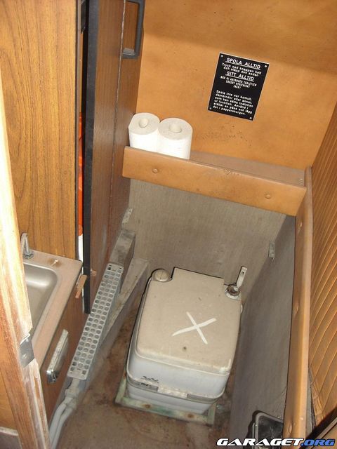

toa

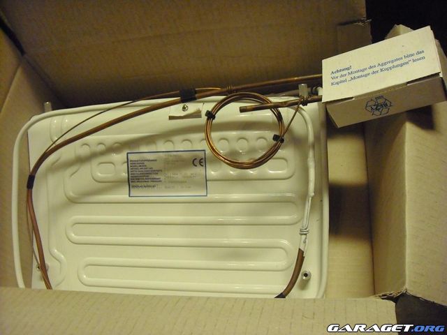

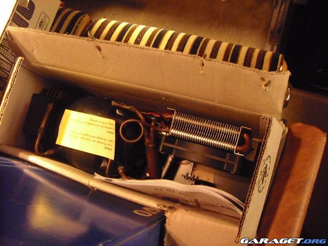

Ny kompressor till kylen
https://www1.garaget.org/gallery/archive/70842/802260_rvsanx.jpg
Nytt kylelement till kylen
https://www1.garaget.org/gallery/archive/70842/802261_c9t274.jpg

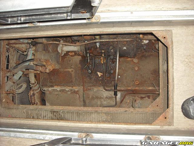

Ja det blir lastutrymme där bak med ramper där inne så fronten går upp över hjulhusen sen sovutrymme ovanför smile
Dessa modellerna är de bästa att bygga på. Motorn ligger nämligen i mitten av bussen istället för att sitta där bak. Nyare bussar har motorn bak.
