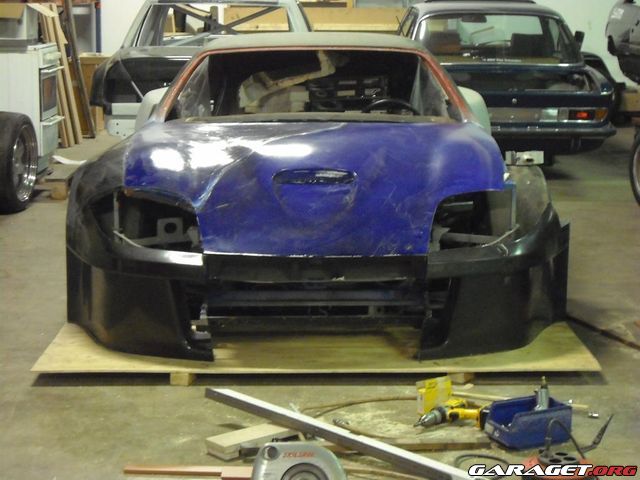

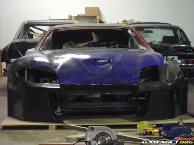

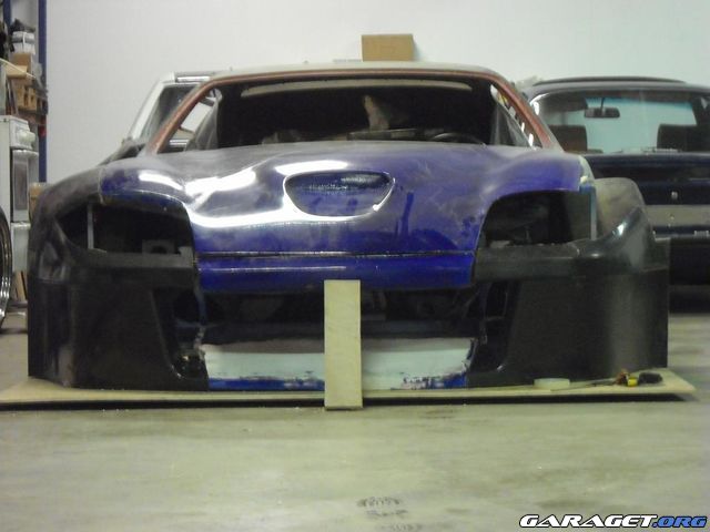

Efter en jäkla massa mätande och räknande så har jag skruvat dit en skiva under fronten som jag skruvat fast stötfångarhörnorna i.
Detta för att få rätt mått på bitarna som ska sitta i mitten smile

#645
S-TAN Så bred den blir! big_smile
Fan längtar o se när denna blir färdig! .. Ska bilen lackas eller klarlackar du bara kolfibret när du kommer så långt?
vad uppskattar du att den kommer väga sen?

SVK Customs
1 639 Inlägg
17 november 2009
#646

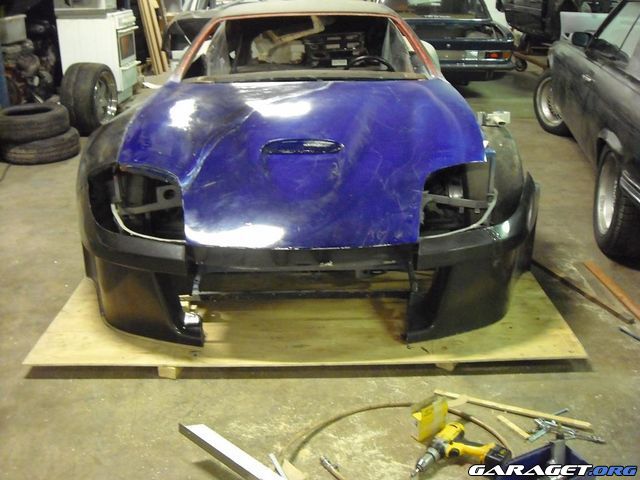

Passat in mittenbitarna till fronten nu.
Den nedre är där en del spackling på innan jag kan lacka och gjuta av den men den övre biten är där nästan inget kvar att fixa på smile
