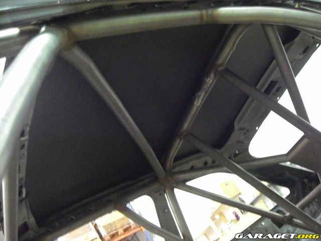

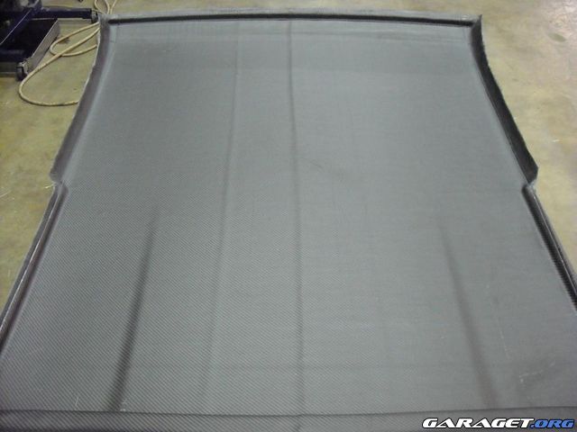

Såhär ser förresten cossie taket ut på insidan:
https://www1.garaget.org/gallery/archive/70842/820415_ozc9in.jpg
Cossie tak
https://www1.garaget.org/gallery/archive/70842/820416_vkta79.jpg
Cossie tak

Idag ska jag i alla fall gjuta själva csl ankstjärten i glasfiber som jag ska använda till pluggen på skyline R32 bakluckan. Sen ska jag försöka hinna börja på formarna till skyline R33 GTR framskärmarna. Började rensa dem igår och riktade en bula på den ena, men där är lite limrester och skit kvar så ska de få sig en polering också innan jag börjar vaxa dem.
I taket till cossien ligger det 4 lager 300g/m2 2x2 twillväv.

4 lager i taket räcker bra, redan nu när det fortfarande inte har härdat ut riktigt (tar nån vecka) så är det minst lika styvt som original plåt taket.
Det finns ju självklart olika kvalitéer på epoxi också.
Men rent generellt så blir det lite bättre med epoxi om man nu inte får tag i rätt polyester.
Sen så ger vanlig polyester rätt mycket gröngul färg till laminatet när man gjuter med den.
Den polyestern som jag använder ger i princip ingen färgning alls och dess egenskaper är minst lika bra som hos epoxi, förutom då att epoxin är cancerogen vilket inte denna polyestern är..
