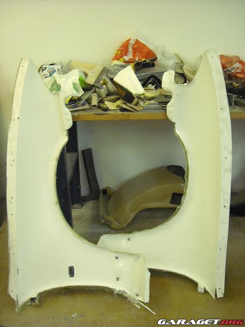

Formarna till Skyline R33 GTR framskärmarna färdiga:
https://www1.garaget.org/gallery/archive/70842/832007_2kohvl.jpg
Formar till Skyline R33 GTR framskärmar

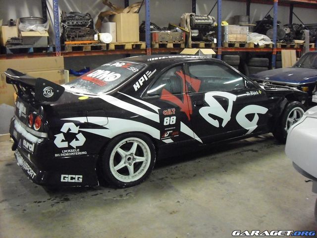

Såja, lite mer jobb, en skyline R33 driftingbil som bodykitet ska gjutas av från, denna har enligt uppgift någon custombreddning som de gjort i japan så det finns inga formar till den i Sverige.
Men nu kommer det iaf finnas så Alx som ska köra den denna säsongen kan köra emot så mycket han vill big_smile
https://www1.garaget.org/gallery/archive/70842/832121_o7aa3b.jpg
ännu mer jobb..

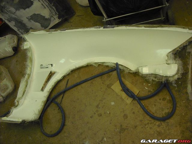

Lite bilder:

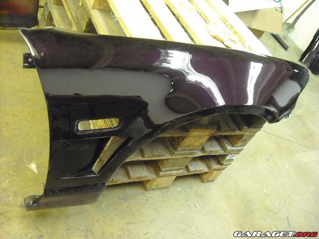

https://www1.garaget.org/gallery/archive/70842/837739_fkag3i.jpg
Framskärm till PBZ skylinen som ska gjutas av.
Den ser flammig ut för den är vaxad och det är statiskt som fan så det drar åt sig damm.
https://www1.garaget.org/gallery/archive/70842/837741_ljtt5q.jpg
Form på framskärm till PBZ skylinen

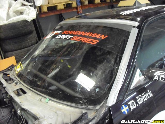

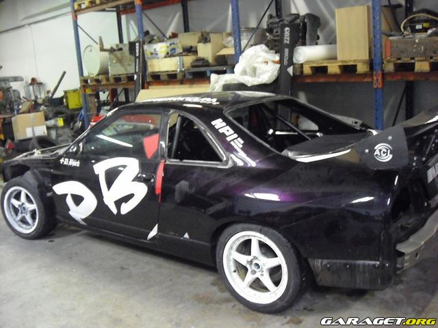

Rutorna urplockade, tack till Ryds glas i Hässleholm för snabb och bra service, de plockade ut rutorna utan att skada dem.
Även bakskärmarna har rensats från dekaler eftersom de också ska gjutas av och bytas ut.
https://www1.garaget.org/gallery/archive/70842/837746_x91wkm.jpg
Ryds glas plockade även ut vindrutan, dels för att den var skadad men även för att taket ska bytas ut till kolfibertak.

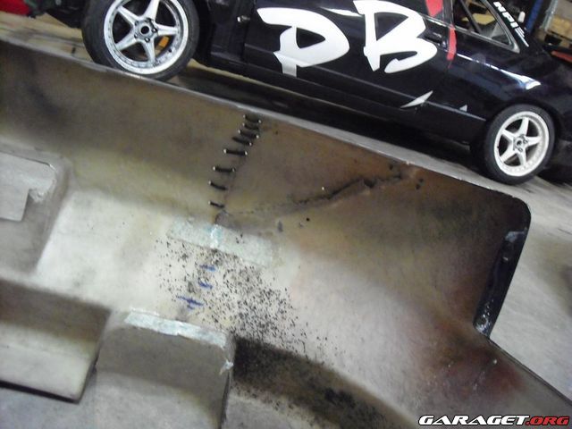

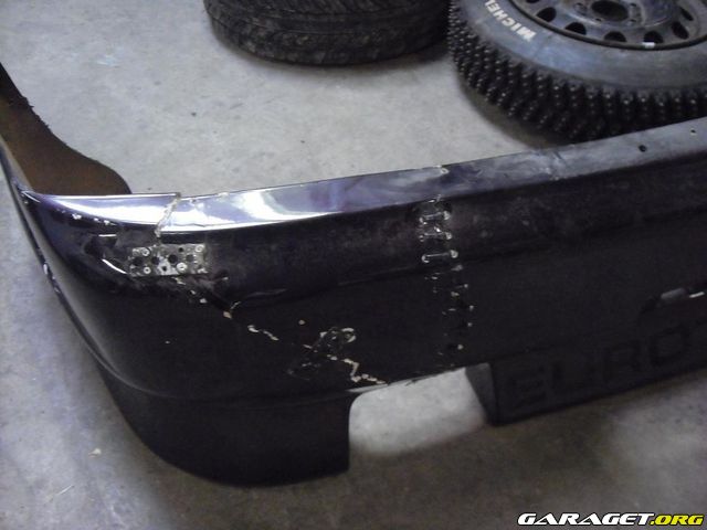

https://www1.garaget.org/gallery/archive/70842/837747_zqnnyp.jpg
Bakre stötfångaren behöver lite kärlek innan den kan gjutas av.
https://www1.garaget.org/gallery/archive/70842/837748_6e8xf3.jpg
Riktigt racemässig lagning big_smile

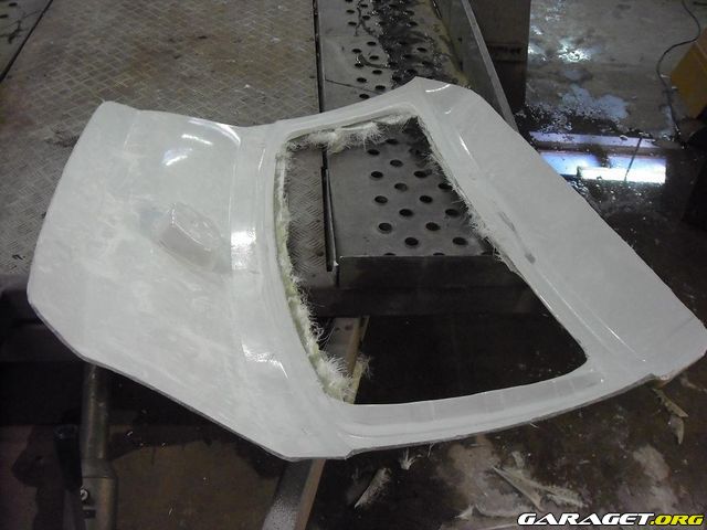

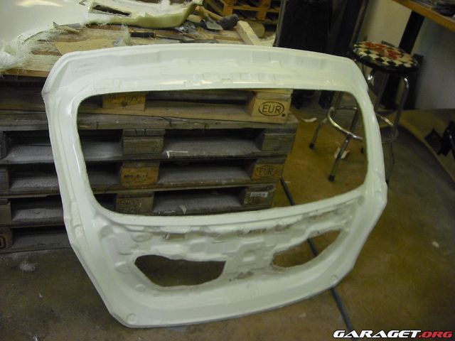

Har även gjutit formarna på Hyundai i30 bakluckan till Santosh Berggrens JTCC bil:
https://www1.garaget.org/gallery/archive/70842/837751_isxqle.jpg
Form till Hyundai i30 baklucka innerram
https://www1.garaget.org/gallery/archive/70842/837752_rzlqr9.jpg
Form till Hyundai i30 baklucka ytterhalva
