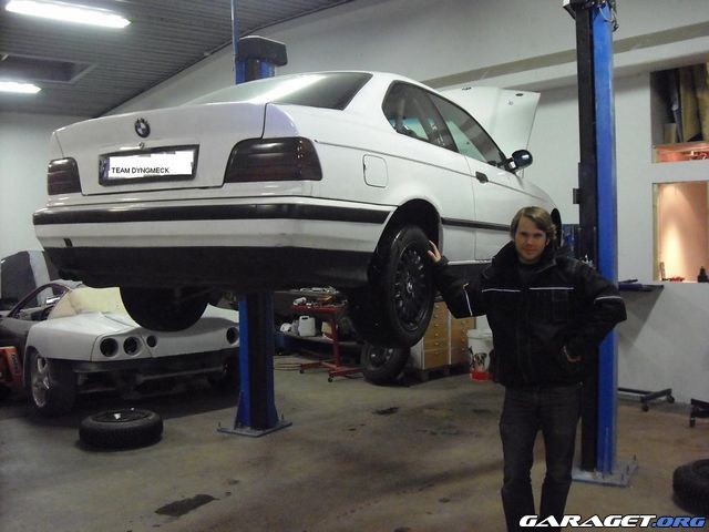

Ikväll har team dyngmecks framgångsrika(?) BMW intagit sportvagnskonsults lokaler.
Dags att byta ut racingmackorna inför vintersäsongen!

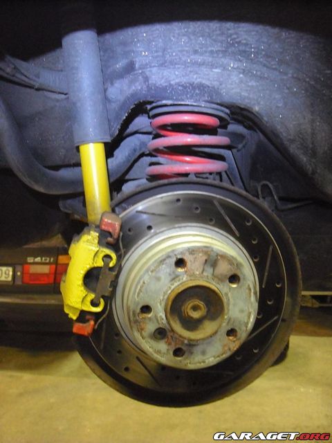

Läskigt små ok och skivor, så går det när bilen ska gå i standardklass.
https://www1.garaget.org/gallery/archive/24337/837898_3sp4ms.jpg

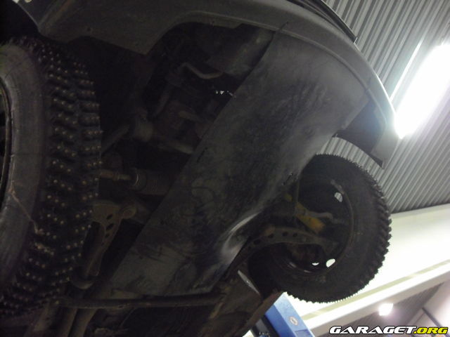

Stripade fast en bit polyeten också under viktors motor så man slipper få upp en massa snö i aggregatremmen:
https://www1.garaget.org/gallery/archive/70842/838614_kwgx7n.jpg
Viktors 325

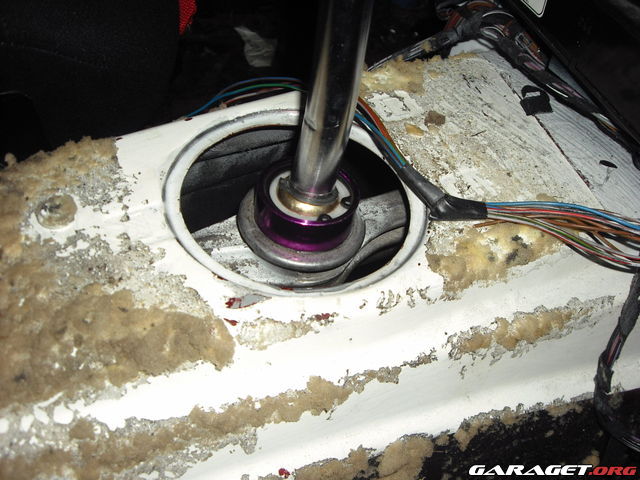

Och så har jag gjort vid hans shortshift spakställ också så det sitter ihop som det ska, svarvade till den lilaeloxerade hylsan så den passade i spakstället och satte riktiga låsringar på själva spaken.
Så nu är den redo för söndagens isracing, nyservad och allt smile
https://www1.garaget.org/gallery/archive/70842/838616_uzkv4l.jpg

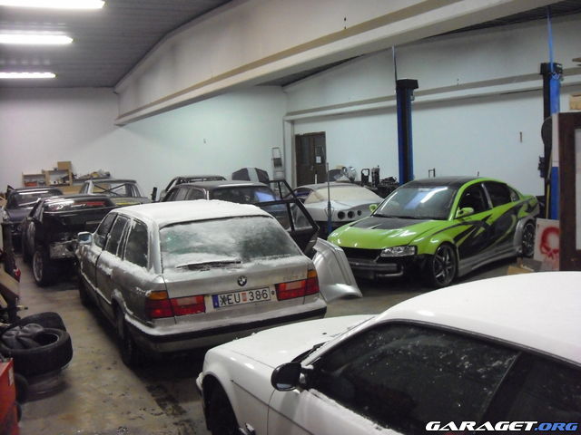

https://www1.garaget.org/gallery/archive/70842/842420_6ramz0.jpg
Tjockt med bilar i verkstan för tillfället..

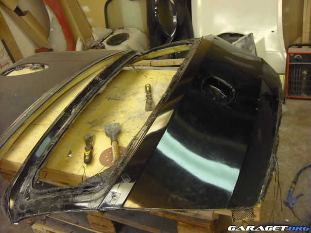

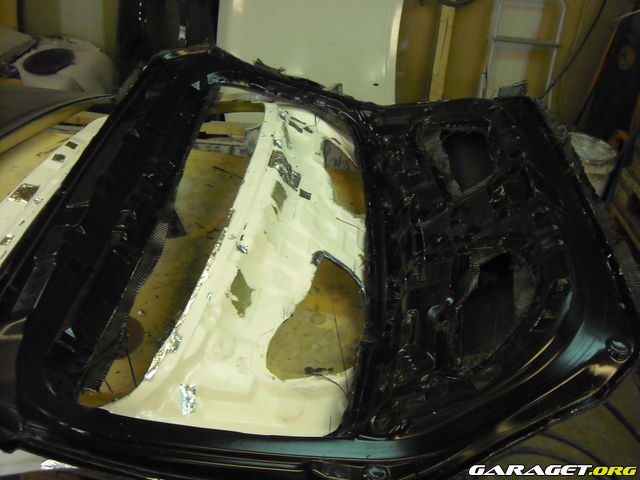

Plockade ur delarna till hyundai bakluckan ur formarna idag, gjöt dem med svart gelcoat eftersom de ska lackas sen, har man gelcoat så suger de ingen färg så de blir lättare smile
https://www1.garaget.org/gallery/archive/70842/842965_dp65i4.jpg
Hyundai i30 baklucka precis urtagen ur formen
https://www1.garaget.org/gallery/archive/70842/842967_7srzjx.jpg
Hyundai i30 baklucka innerram precis urtagen ur formen
