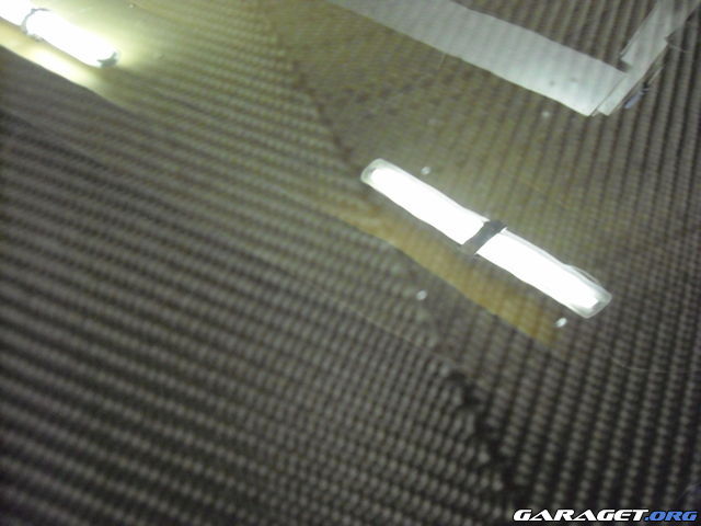

Nu har vi börjat lackera cossiedelarna. Det ska på två omgångar lack till med mellanslip, men huven ser redan rätt så vettigt ut förutom några dammkorn som vi får bort i mellanslipningen:
https://www1.garaget.org/gallery/archive/70842/849106_ctlz71.jpg
närbild huv
Senast redigerat av krille_hlm (30 januari 2010)

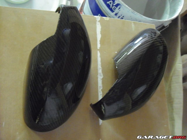

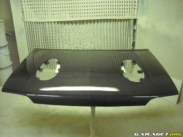

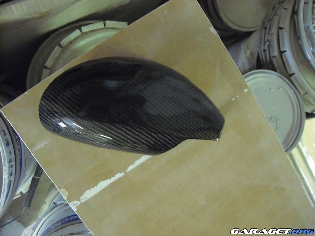

Lite mer bilder då från dagens arbete i lackboxen:
https://www1.garaget.org/gallery/archive/70842/849274_ismjtd.jpg
Cossie huv
https://www1.garaget.org/gallery/archive/70842/849276_snkspm.jpg
Backspegelkåpor till nån seat
https://www1.garaget.org/gallery/archive/70842/849277_q7x1ki.jpg
