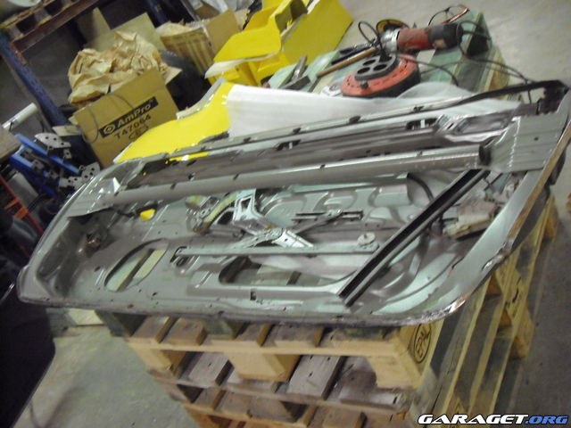

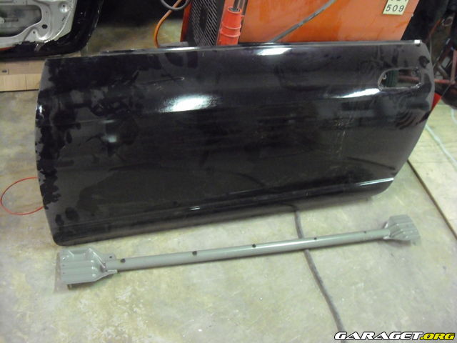

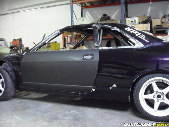

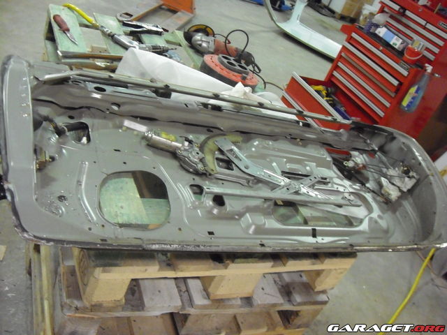

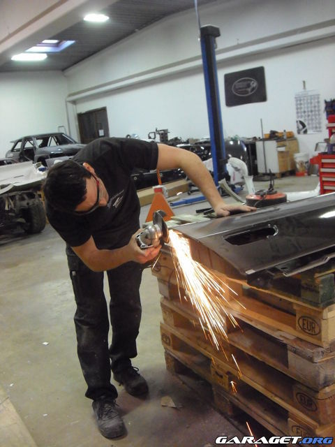

Idag var det PBZ skylinens dörrar som fick sig en redig omgång och mer ska det bli!
https://www1.garaget.org/gallery/archive/70842/873728_3os9z3.jpg
Slipa slipa
https://www1.garaget.org/gallery/archive/70842/873729_8ax4hc.jpg
Dra skinnet bakåt..
https://www1.garaget.org/gallery/archive/70842/873730_sx5gfn.jpg

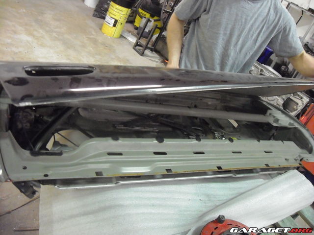

https://www1.garaget.org/gallery/archive/70842/873732_spdfz0.jpg
Borrat bort svetspunkterna som höll krockbalken.
https://www1.garaget.org/gallery/archive/70842/873735_nxr32r.jpg
Ut med det gamla.
https://www1.garaget.org/gallery/archive/70842/873738_m2ulf3.jpg
Och in med det nya smile

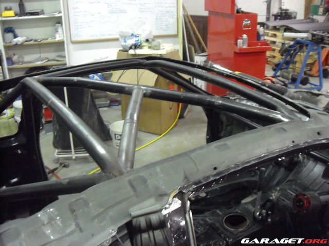

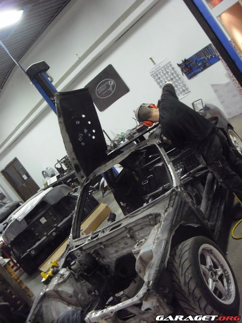

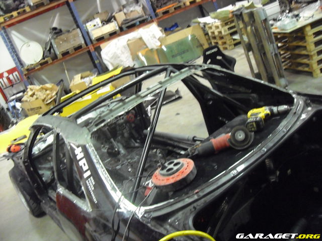

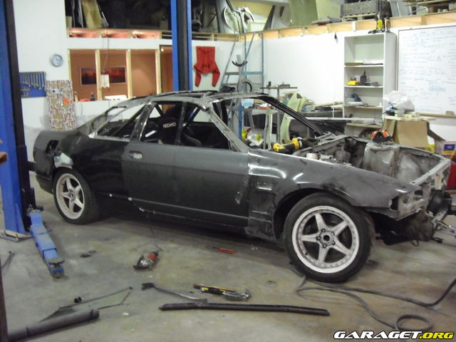

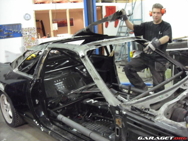

Idag plockade vi taket:
https://www1.garaget.org/gallery/archive/70842/874400_uaedyu.jpg
https://www1.garaget.org/gallery/archive/70842/874401_kr1shm.jpg

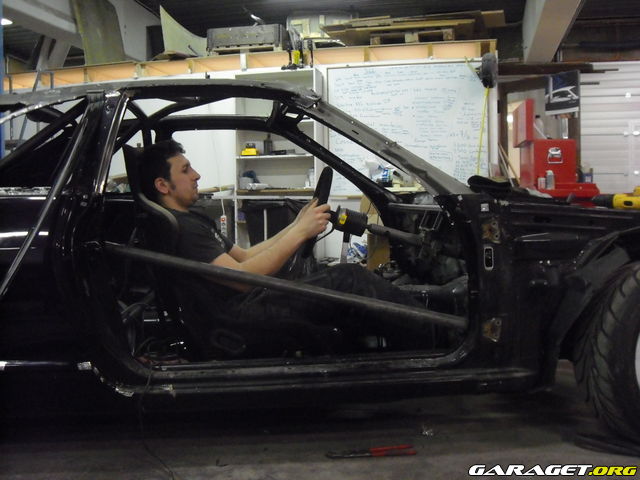

Zoran ser allt lite nöjd ut. Notera höjden på dörrsträvorna...
https://www1.garaget.org/gallery/archive/70842/874403_04el0v.jpg
tongue
https://www1.garaget.org/gallery/archive/70842/874404_4n57j4.jpg

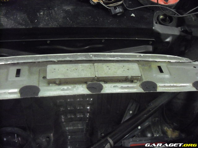

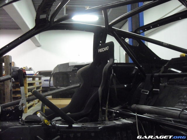

Vi gjorde en mycket märklig upptäckt: På plåten där bak satt en bunke metallplattor. Nån som har någon aning om vad fan de gör för nytta där?
https://www1.garaget.org/gallery/archive/70842/874405_63ei7z.jpg
Nu börjar det bli rensat
https://www1.garaget.org/gallery/archive/70842/874406_6dflc2.jpg

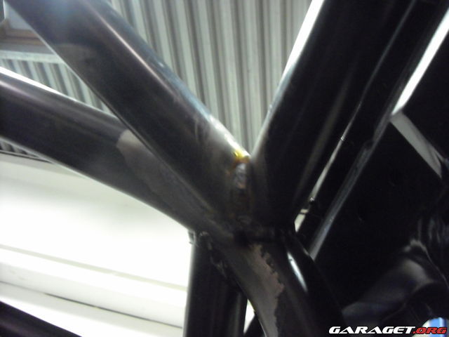

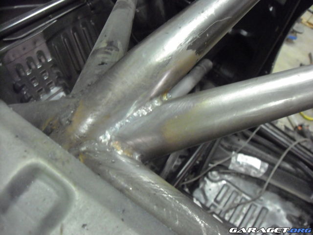

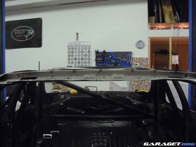

Första strävan till krysset i taket på plats.
https://www1.garaget.org/gallery/archive/70842/874407_5vebok.jpg
https://www1.garaget.org/gallery/archive/70842/874408_5iq0wi.jpg
Och andra också.

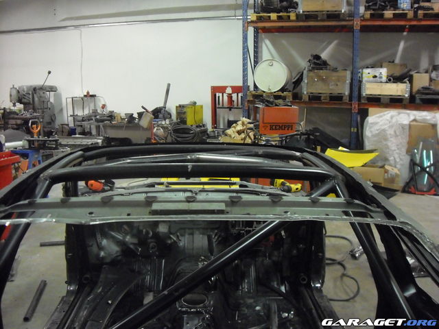

https://www1.garaget.org/gallery/archive/70842/874409_qahgt2.jpg
Sen tog såklart gasen slut sad
https://www1.garaget.org/gallery/archive/70842/874411_uc73p2.jpg

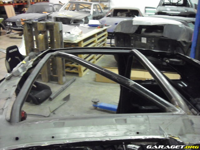

Krysset kommer ligga an fint mot taket.
https://www1.garaget.org/gallery/archive/70842/874413_0xcdev.jpg
https://www1.garaget.org/gallery/archive/70842/874414_m2iyk1.jpg
Lite lägre än denna höjden kommer de övre dörrsträvorna att sitta.
https://www1.garaget.org/gallery/archive/70842/874417_tlgo7l.jpg
https://www1.garaget.org/gallery/archive/70842/874419_aj0pzu.jpg
Som sagt, matt kolfiber skulle bli hur rått som helst på denna bilen.
