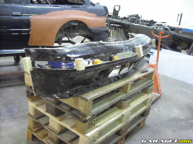

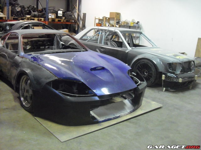

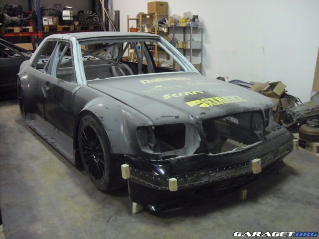

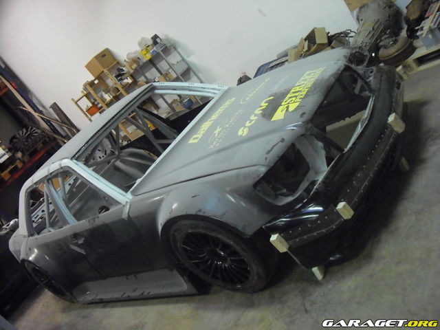

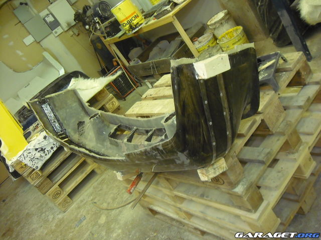

Såja, här kommer en liten men ack så efterlängtad uppdatering för många här smile
https://www1.garaget.org/gallery/archive/70842/918542_i0ui0i.jpg

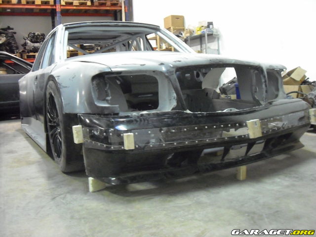

Först kapade jag 190 dtm fronten i två delar på höjden. Sedan fixerade jag delarna med träklossar.

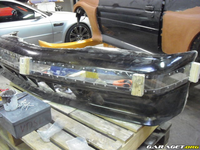

https://www1.garaget.org/gallery/archive/70842/918543_ytq53r.jpg

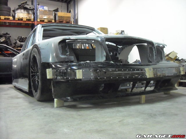

Sedan popnitade jag dit 1mm polycarbonate i glipan.
https://www1.garaget.org/gallery/archive/70842/918545_pcerws.jpg

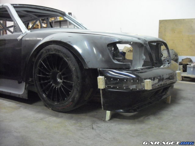

Den ska även breddas ut sen så den passar mot skärmbreddningen.
https://www1.garaget.org/gallery/archive/70842/918547_xeb3n1.jpg
https://www1.garaget.org/gallery/archive/70842/918548_bxogbc.jpg
Blir en del att bygga upp bak mot hjulet också.
https://www1.garaget.org/gallery/archive/70842/918551_x5mgr4.jpg
Hmmm... får ta tag i den här också snart :s
https://www1.garaget.org/gallery/archive/70842/918552_s2yb28.jpg
https://www1.garaget.org/gallery/archive/70842/918553_g2k92k.jpg
https://www1.garaget.org/gallery/archive/70842/918554_uyg050.jpg
Gelcoat applicerad

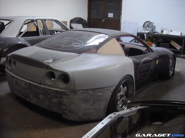

https://www1.garaget.org/gallery/archive/70842/918995_6smojz.jpg
Börjar bli hög tid nu att få ur tummarna och lacka pluggarna så jag kan börja gjuta av bakdelen på denna också..

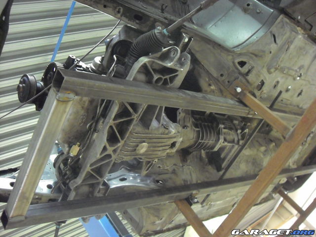

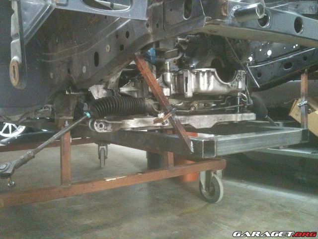

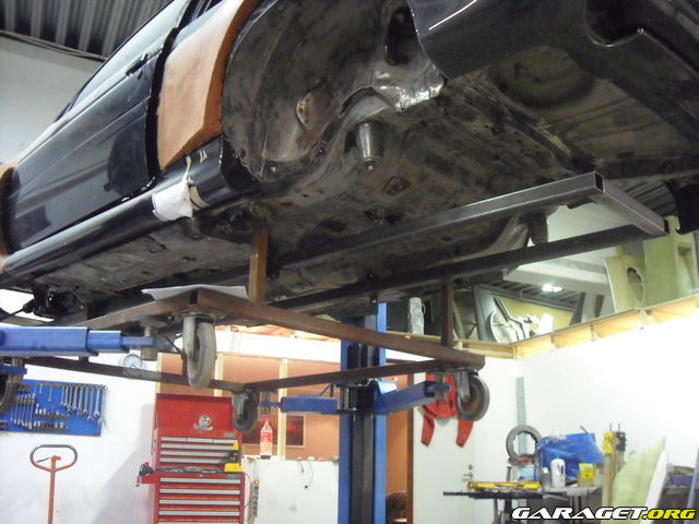

Lite bilder också på arbetet med mätjiggen till cossien, den är monterad i förhållande till rambalkarna med högre än 0,5mm noggrannhet:
https://www1.garaget.org/gallery/archive/70842/919850_9a7g64.jpg
https://www1.garaget.org/gallery/archive/70842/919853_ctrtvy.jpg
https://www1.garaget.org/gallery/archive/70842/919876_ogich2.jpg
Sitter bultad på 8 ställen. Styr på bultarna. Observera de extra exklusiva 4-kantsrören som jag använt för stagning i ändarna.

Fronten blir ju hur bra som helst ju... nu är det ju bara breddningen kvar!

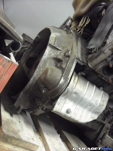

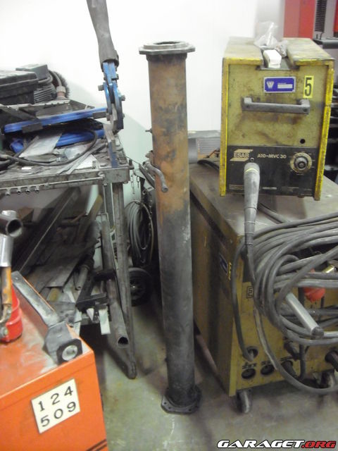

Jag fick sprängkåpan till bmw V8-an häromdan som jag ska fästa ferrarins transaxelrör i, blir till att svetsa och bygga lite med plåtar men det ska nog bli ordning på detta:
https://www1.garaget.org/gallery/archive/70842/921865_vaab69.jpg
https://www1.garaget.org/gallery/archive/70842/921867_qa0aqf.jpg
Transaxelrör

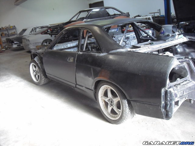

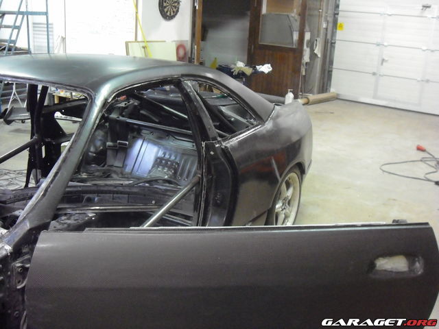

Nu håller vi på med att passa in kolfiberbakskärmarna på PBZ skylinen:
https://www1.garaget.org/gallery/archive/70842/921876_39j7rc.jpg
https://www1.garaget.org/gallery/archive/70842/921877_omgsii.jpg

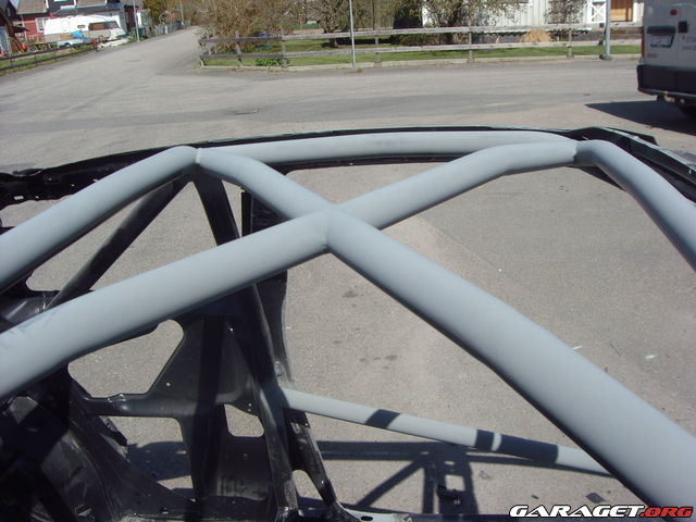

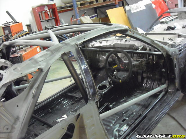

Vi har självklart lagt på rostskyddande grundfärg där vi varit och svetsat och slipat samt även där vi byggt om buren innan limning av tak och skärmar:
https://www1.garaget.org/gallery/archive/70842/922442_nqkqaj.jpg
Städad och rostskyddad
https://www1.garaget.org/gallery/archive/70842/922444_y9m9tv.jpg
