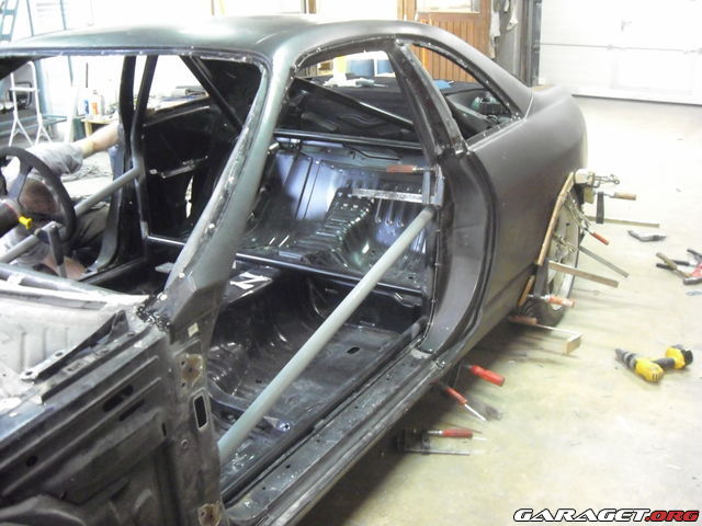

S500R skrev:
Ser bra ut.. bra med rostskyddet... min bur såg inte så rolig ut innan!
Nej men fan vad fin den vart efter vi blästrade och grundade hela karossen smile

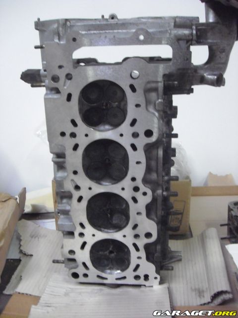

Fodrat ett block till en Nissan SR20DET med Darton foder från PBZ:
https://www1.garaget.org/gallery/archive/70842/924176_crp0v8.jpg
Fodrat, borrat & honat till 87mm och planat.
https://www1.garaget.org/gallery/archive/70842/924182_g1i3cu.jpg
Även toppen planad. Det blir en 1,4mm tjock MLS packning nu eftersom den varit planad tidigare.
Senast redigerat av krille_hlm (8 maj 2010)

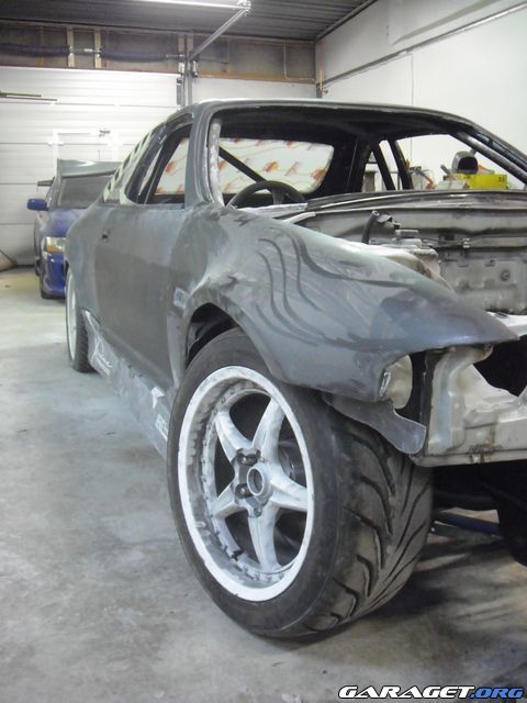

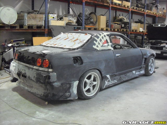

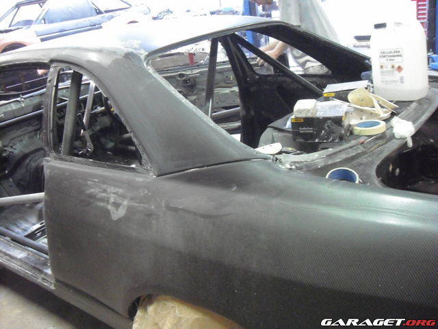

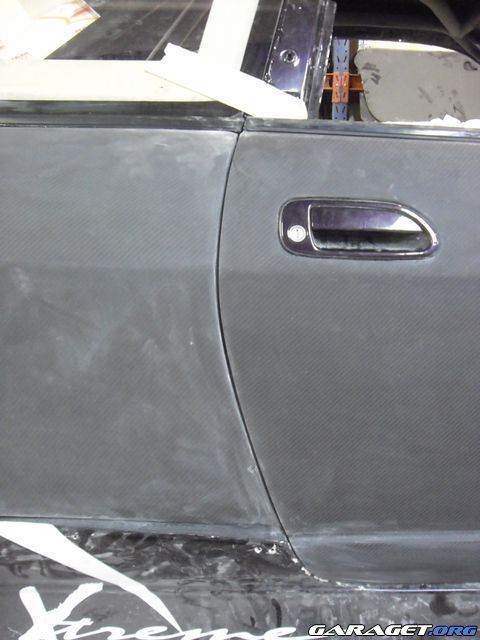

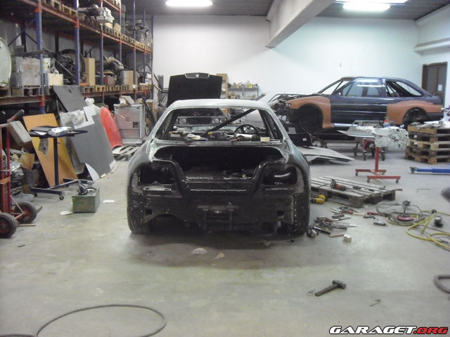

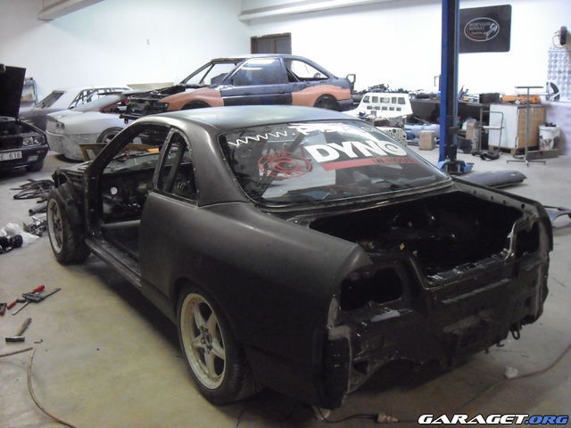

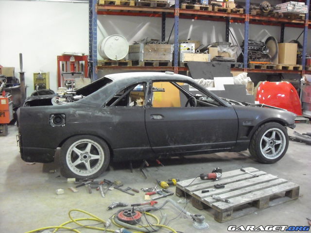

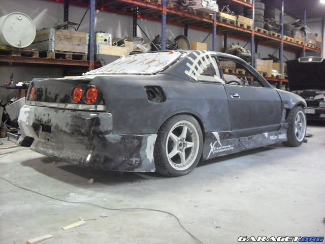

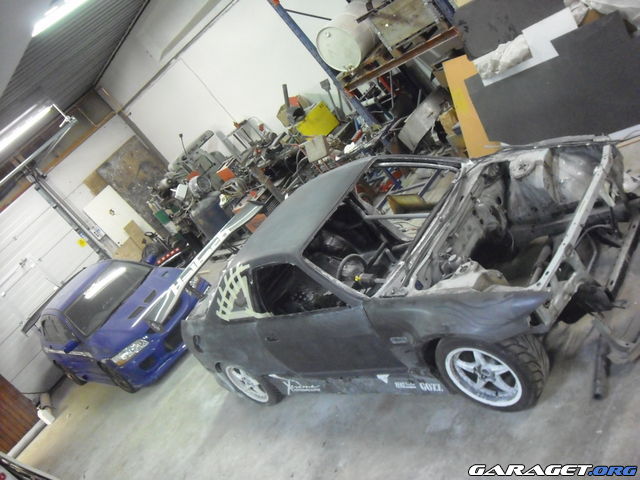

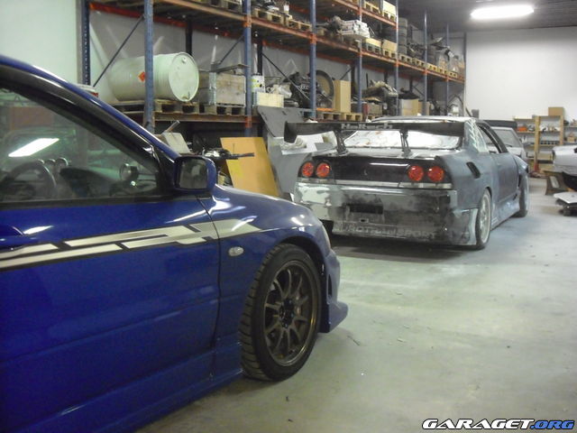

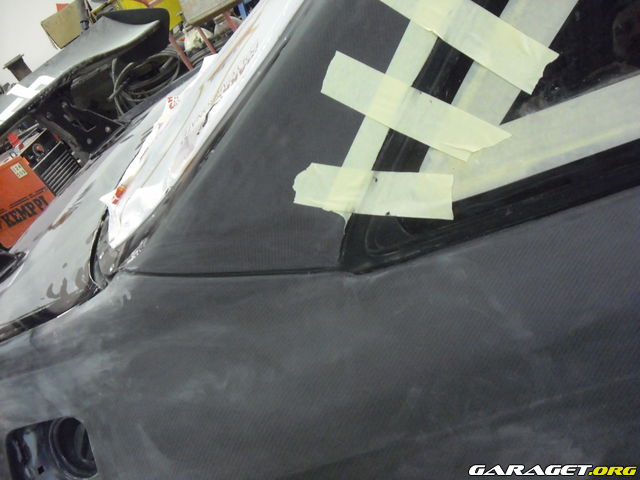

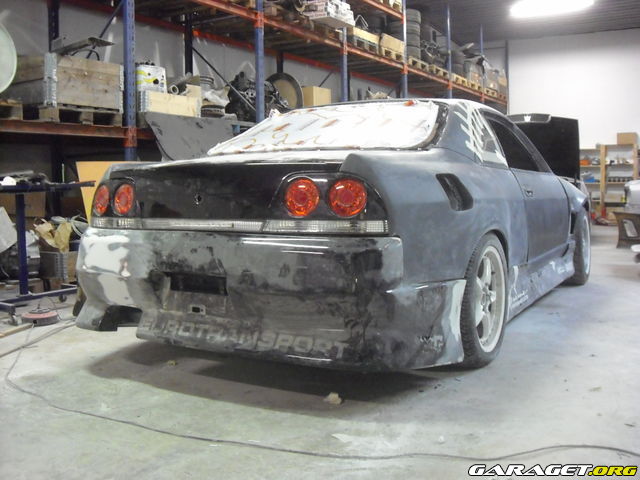

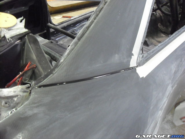

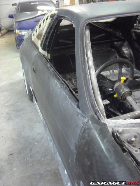

Skarvarna mellan bakskärm och c-stolpe fogade:
https://www1.garaget.org/gallery/archive/70842/926904_k9xodn.jpg
https://www1.garaget.org/gallery/archive/70842/926906_kuu8tr.jpg
https://www1.garaget.org/gallery/archive/70842/926909_bp4yua.jpg

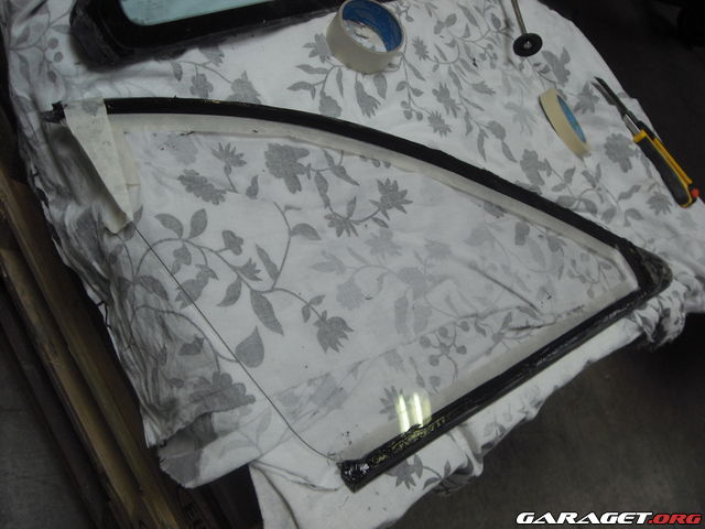

Original listerna limmade på de nya polycarbonate sidobakrutorna som vi gjort.
https://www1.garaget.org/gallery/archive/70842/926918_or29bo.jpg
https://www1.garaget.org/gallery/archive/70842/926911_o0t9uv.jpg
Likaså är bakrutan på plats. Den är både limmad och popnitad. Dessutom har vi gjort så att det är ett svart fält på 30mm runt hela ytterkanten på bakrutan. På bakre sidorutorna har vi mörkat kanten likadant som det är på originalrutorna.
https://www1.garaget.org/gallery/archive/70842/926915_pycdu6.jpg
https://www1.garaget.org/gallery/archive/70842/926920_zaxh5e.jpg
https://www1.garaget.org/gallery/archive/70842/926923_gpjq38.jpg
https://www1.garaget.org/gallery/archive/70842/926926_pmcgcr.jpg
https://www1.garaget.org/gallery/archive/70842/926927_p9xzmi.jpg
https://www1.garaget.org/gallery/archive/70842/926929_7jwkhq.jpg
https://www1.garaget.org/gallery/archive/70842/926931_treqzc.jpg
Det blir rätt okej karosspassning också.
https://www1.garaget.org/gallery/archive/70842/926933_vtpdva.jpg

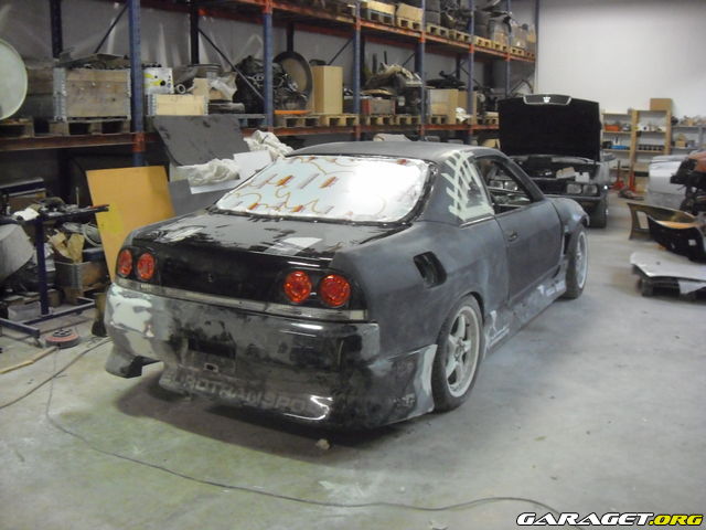

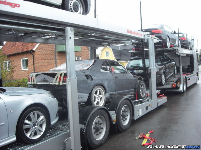

Eurotransport kom förbi igår och hämtade PBZ Skylinen:
https://www1.garaget.org/gallery/archive/70842/927784_3l7w7o.jpg

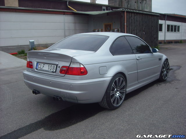

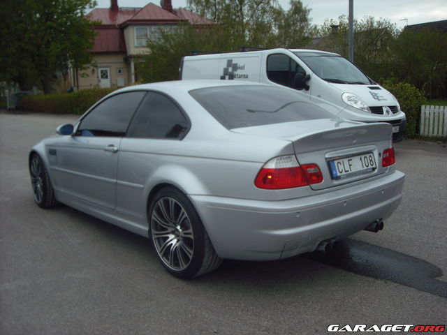

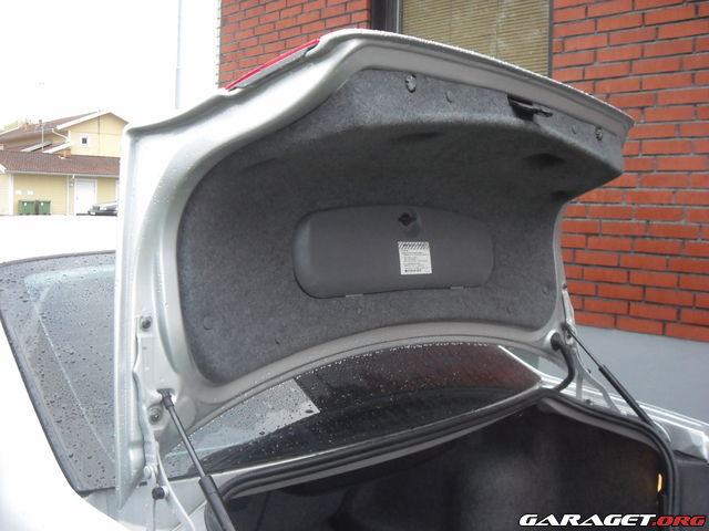

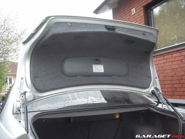

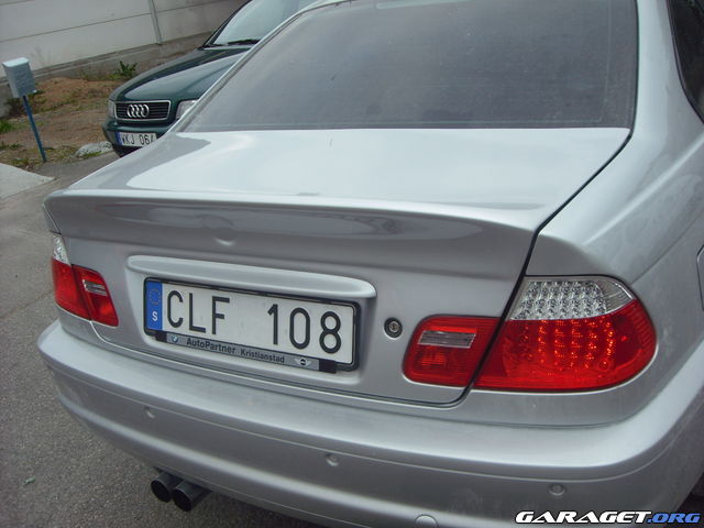

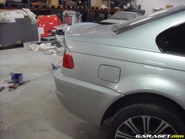

Tog lite bilder på en csl baklucka i glasfiber som vi tillverkat och monterat tillsammans med csl chassie på en väldigt fin M3 E46 -05:
https://www1.garaget.org/gallery/archive/70842/928495_43uo3h.jpg
https://www1.garaget.org/gallery/archive/70842/928497_frisqy.jpg
https://www1.garaget.org/gallery/archive/70842/928498_8qqp8n.jpg
https://www1.garaget.org/gallery/archive/70842/928500_zq3bbk.jpg
https://www1.garaget.org/gallery/archive/70842/928502_7u0ndj.jpg
https://www1.garaget.org/gallery/archive/70842/928504_srb109.jpg
