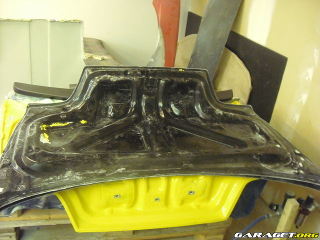

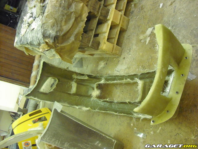

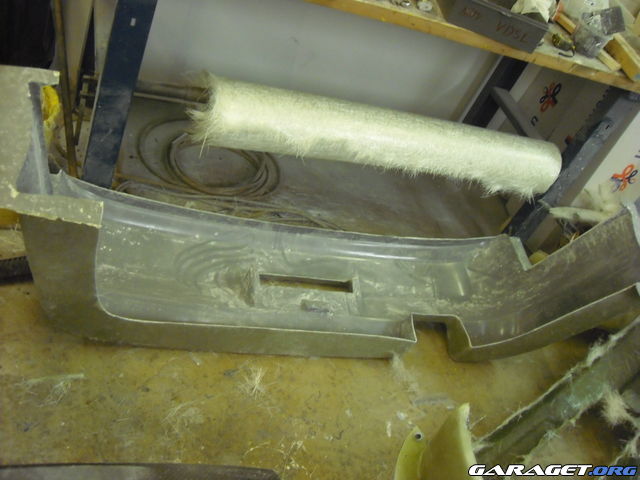

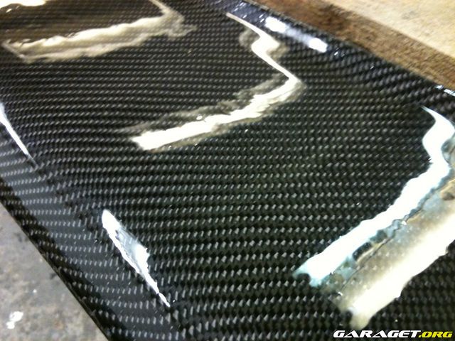

Ytterskinn och innerram till PBZ Skylinens baklucka gjutna:
https://www1.garaget.org/gallery/archive/70842/932996_yjslde.jpg
https://www1.garaget.org/gallery/archive/70842/932998_kgfxfn.jpg
Trots vaxning så fastnar det ibland, därav de gula fläckarna, det är gelcoat som följt med från formen sad Men det är bara att pilla loss det från innerramen och slipa till det lite.

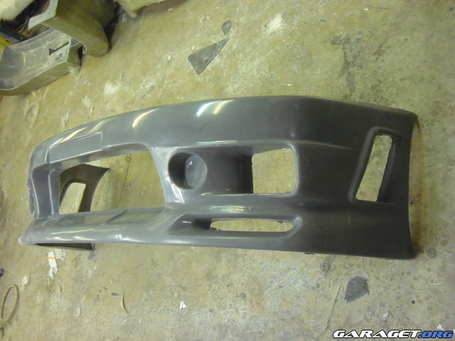

Lite bilder från dagens aktiviteter:
https://www1.garaget.org/gallery/archive/70842/933775_icx30x.jpg

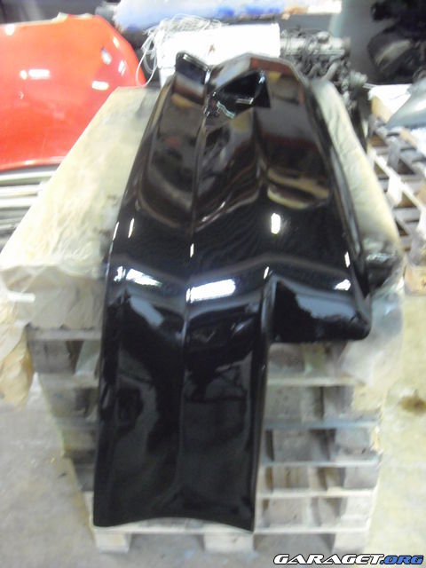

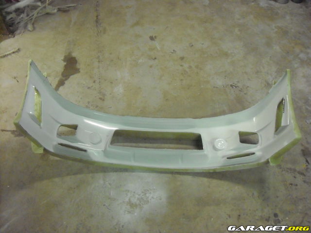

En styck trasig front som vi fått in. Den gjuter vi av formar på för att gjuta upp en ny. Den var för dåligt gjuten så det var inte lönt att lägga en massa tid på att laga den utan vi plastade ihop den på insidan och sen lerade vi upp den där det fattades material på utsidan.

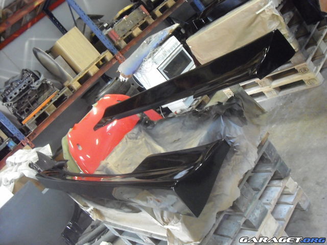

https://www1.garaget.org/gallery/archive/70842/933783_z4kvp1.jpg
Originalkjolarna till PBZ Skylinen lackade inför avgjutning av formar. Dessutom har vi ju lagat dem ordentligt och så lackade vi dem svarta så de kan använda dem som reserv.
https://www1.garaget.org/gallery/archive/70842/933786_vjsc36.jpg
Likadant med bakstötfångaren.

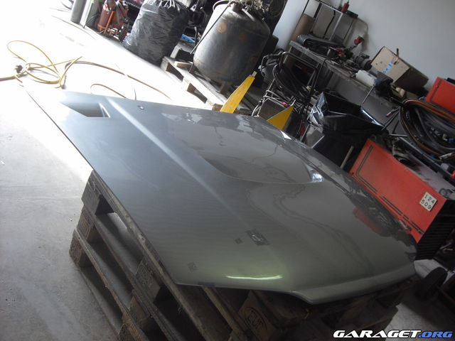

https://www1.garaget.org/gallery/archive/70842/933787_m8a9ad.jpg

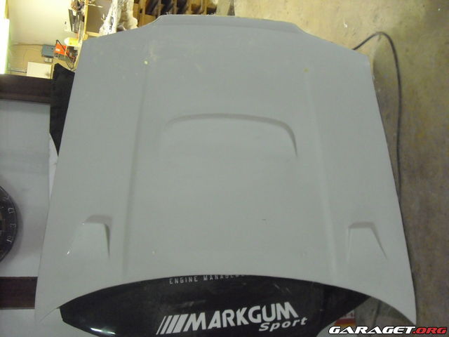

Gjort i ordning en huv också inför formavgjutning.

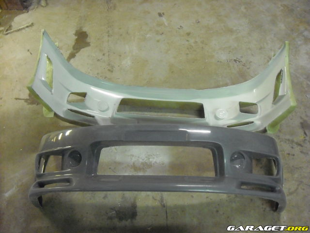

Form på fronten till en försäkringsskadad R33 GTS.
Till driftingbilen så kommer vi bara att bredda ut den skadade fronten som vi gjöt av och gjuta nya ändstycken till formen så det passar mot skärmbreddningen.
https://www1.garaget.org/gallery/archive/70842/939136_s3aasd.jpg
Gjutning av fronten till försäkringsskadan
https://www1.garaget.org/gallery/archive/70842/939138_8e0e62.jpg
Försäkringsskadefronten urplockad ur formen, jag renskär oftast redan när detaljen ligger i formarna.
https://www1.garaget.org/gallery/archive/70842/939139_waecy4.jpg
En riktigt snygg R33 front i mitt tycke. Dessa kan ni beställa genom pbz!

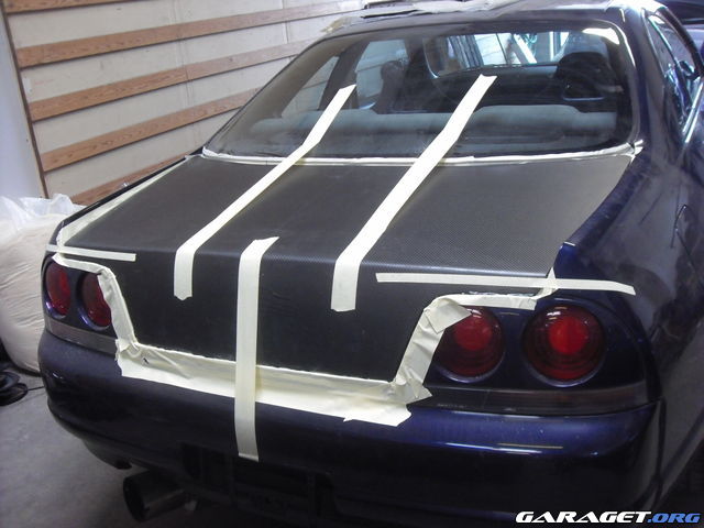

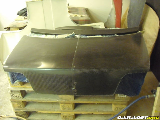

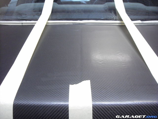

Limning av halvorna till pbz skylinens baklucka, det räckte med tejp för att hålla ihop delarna för de stämde så jävla bra ihop.
https://www1.garaget.org/gallery/archive/70842/939141_1m018g.jpg
V-skarven som går över hela bilen.
Observera att luckan ej är slipad inför lack på denna bilden!
Vi fyller porerna på utsidan med polyester på alla kolfiberdelar som vi gjuter innan lack, detta gör att de blir väldigt lätta att lacka.

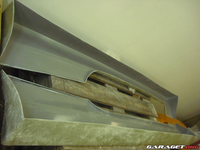

https://www1.garaget.org/gallery/archive/70842/946449_ylsgft.jpg
Tröskel till PBZ Skyline, ska slipas jämn innan klarlack!
