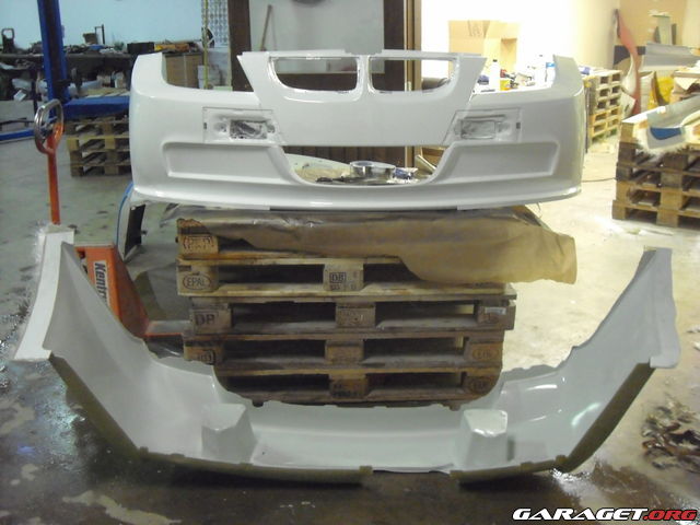

Grejor till Sturesons STCC bmw:
https://www1.garaget.org/gallery/archive/70842/946451_rin2mc.jpg

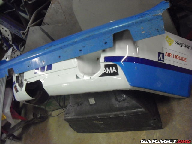

Lite reparationsbehov..
https://www1.garaget.org/gallery/archive/70842/large/946452_yx9jkj.jpg
Lite hela delar lånade från Ebbessons bil också för avgjutning av formar.
https://www1.garaget.org/gallery/archive/70842/946453_1qe8q2.jpg

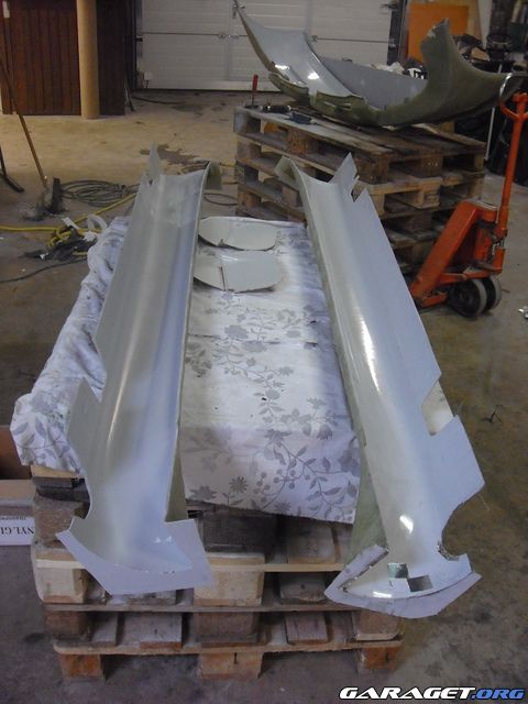

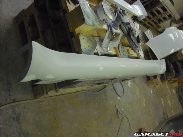

Sturesons tröskel var lackad med nån färg som inte tålde värmen eller ångorna från gelcoaten så den reste sig. Så det vara bara att skrapa rent, slipa och sen grunda samt lacka med ritkig billack innan vi kunde gjuta av form på den.
https://www1.garaget.org/gallery/archive/70842/946454_5ainpp.jpg

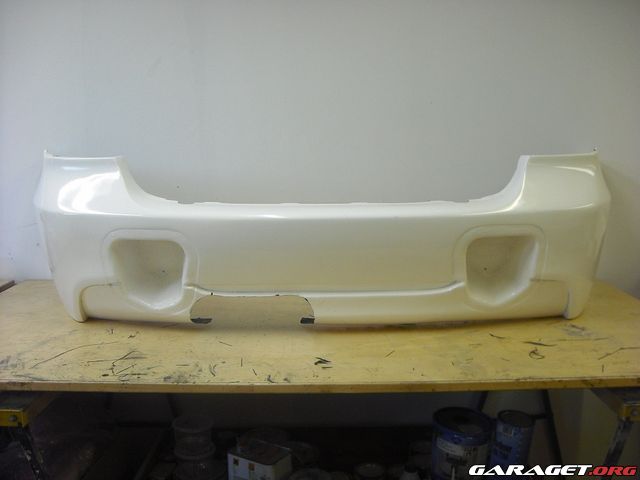

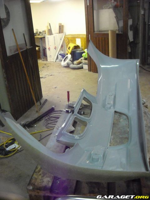

Front och form på bakdel.
https://www1.garaget.org/gallery/archive/70842/946456_23lfeu.jpg
Formar på trösklar.
https://www1.garaget.org/gallery/archive/70842/946457_so157w.jpg
Form på front
https://www1.garaget.org/gallery/archive/70842/946458_u4c4wb.jpg

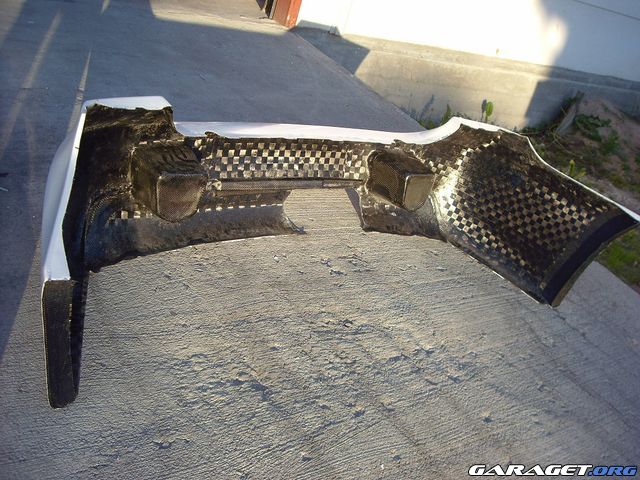

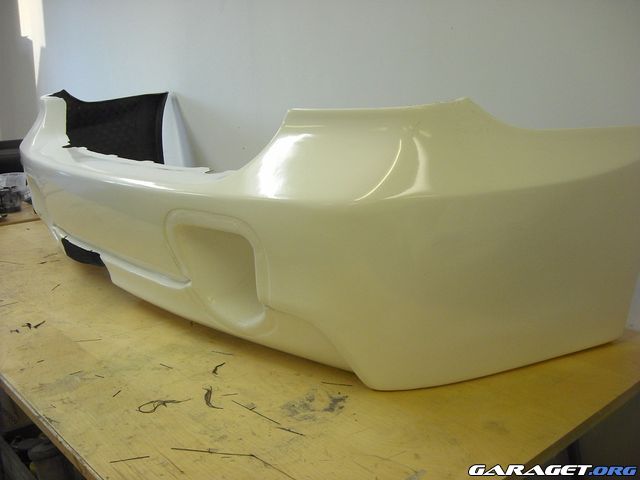

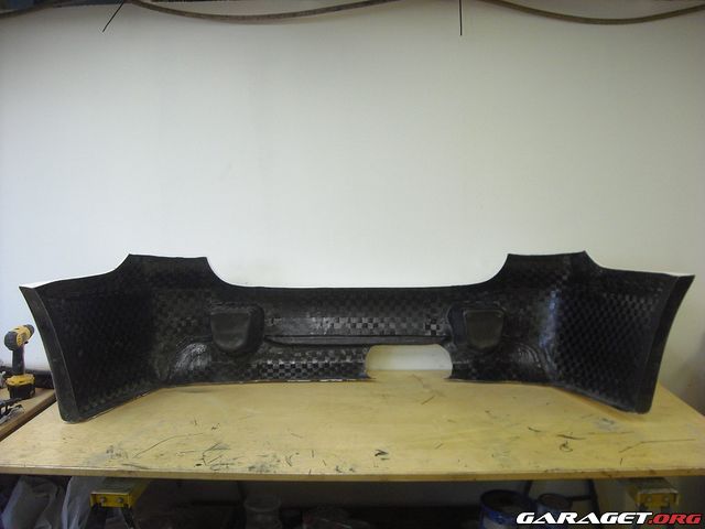

Ny bakstötfångare som vi gjutit delvis med textreme väv från svenska oxeon
https://www1.garaget.org/gallery/archive/70842/946459_ayi4v6.jpg
Gelcoatad i rätt kulör så de slipper lacka.
