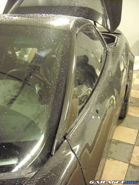

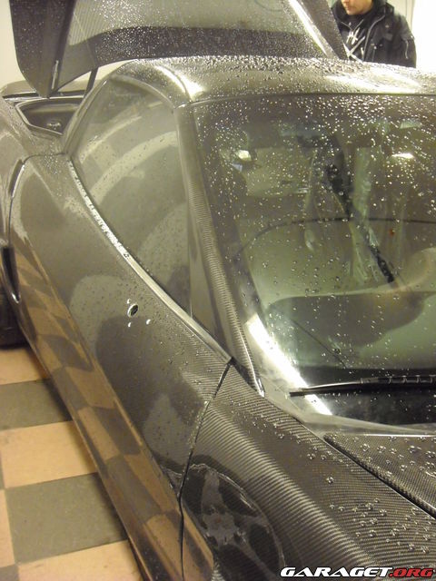

Såhär såg det ut när vi fick ner bilen.
https://www1.garaget.org/gallery/archive/70842/852512_hdol2o.jpg
https://www1.garaget.org/gallery/archive/70842/852514_x9rl6h.jpg
Det satt inga karossdelar på den när han körde ner den på släpet.
Den var blöt och full med hundhår, löv och barr inuti. Det luktade våt hund i hela verkstan när den stod här.
Notera fronten som ligger framför bilen bland de andra delarna som han bara hade slängt in bak i sin vito. Där finns säkert fler bilder på delarna i hans projekttråd. Fronten var så assymetrisk så vi bara skrattade när vi började jobba med den. Likaså bakdelen som han också moddat själv. Även de eftermarknads z06 kopia framskärmarna i glasfiber var assymetriska, dessutom så hade han sågat och spacklat i dem runt lamporna. Så när vi draperat huven och fronten med v-skarven inmätt exakt mitt i delarna så stämde inte skarvarna överens eftersom skärmarna går in mellan lampan och huven på var sida om huven, detta eftersom framskärmarna ej har samma mått så förskjuter de således huven sidled. Det är inte vi som har gjutit de framskärmarna! Däremot så skulle det inte vara så enormt svårt att åtgärda det utan att ens behöva drapera om dem. Det som skulle behöva draperas om på bilen är bakluckan på grund av den gropen och de missfärgningarna som är på andra sidan.
Den detaljen som sitter ovanför avgasrören är en lös plastdetalj (som jag skaffade till honom från mitt gamla jobb usa bildelar till självkostnadspris eftersom hans gamla hade smält runt avgasrören) som är gjuten i en fet plast, så det är svårt att få kolfibern att fästa på den när man draperar, detta informerade jag honom om att det vore bättre att gjuta av den men det var han ej intresserad av.
Huven som alltså är en glasfiberhuv med enbart det yttersta lagret i kolfiber kom vi överens om att vi bara skulle drapera halva så han även fick v-skarven på den. Jag informerade honom om att man kommer att kunna se att där är en liten nivåskillnad på väven under lacken samt att det inte är exakt samma väv. Be honom förresten gärna att ta närbilder på sträckningarna på andra sidan av huven som vi inte draperat vid luftutsläppen och jämför själva..

Sportvagnskonsult skrev:
Tyvärr så saknades kablaget till elhissarna när vi fick bilen så därför kunde vi ej ta upp rutorna. De delar som det har blivit lite ytrost på som syns på bilderna är ju de fästen som vi svetsade till bågen. Det är ju faktiskt ingen svår sak att stryka på lite rostätare och sen rostskydda dem delarna.
Varför inte bara täcka med plast eller nått så bilen slipper bli blöt? Vatten och insida av bil är aldrig en bra kombination!

Nej, det var helt klart en miss där! Men sen om det är vårt ansvar eller transportörens ansvar får i så fall rätten avgöra om det går så långt, det är inte upp till forumanvändare att avgöra vem som gjort rätt eller fel. Han skriver ju i sin tråd att han ska stämma mig så då får vi väl se sen vad rätten tycker..
Om du läser mitt tidigare inlägg så var den dessutom blöt inuti redan när vi fick ner den så han har ju inte brytt sig om det innan precis.
