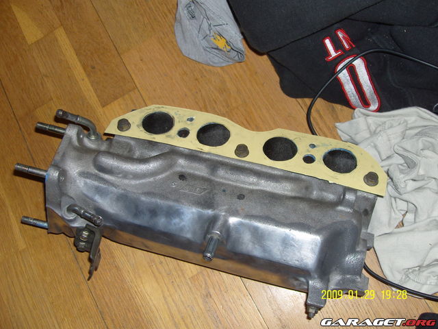

Sådär, gjorde en mall i papp, ska köpa ett packningsark imorgon och skära ut, sen lägger jag ett tunt lager med flytande packning på båda sidor om packningen! Blir 3mm packning sen.
https://www1.garaget.org/gallery/archive/45871/556573_ryitfr.jpg
Senast redigerat av MrCarfreak (29 januari 2009)
//Carfreak
9 299 Inlägg
29 januari 2009
Det där kommer funka kanon. Jag har svarat på ditt PM, och jag hjälper dig gärna senare men jag måste nästan ha något mera att utgå ifrån.
