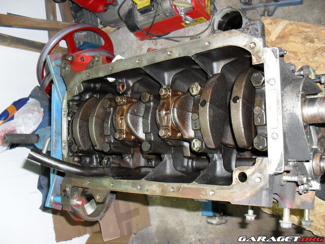

då va det dags med en liten update igen big_smile blev ite speciellt mycket gjort idag då jag va på kalas och va tvungen att slipa och måla en byrå hmm
https://www1.garaget.org/gallery/archive/78197/832319_u1lduh.jpg
fick plockat av oljepumpen idag wink
blev inte så mycket mer pga att jag behövde en 12kantig 10mm hylsa mad
men imorgon blir det till att plocka ur veven,stakar och kolvarna om man får tag i hylsor wink stakar och kolvarna kommer eventuellt säljas så jag kan få köpt mig H-profilsstakar. kommer nog köra med orginal kolvarna eller b23et kolvar som tydligen är smidda?

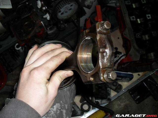

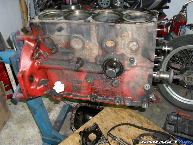

Blev en liten stund (30min) i garaget idag. Fick bara plockat ur 2kolvar och 2vevstakar. kommer förmodligen slänga iväg en beställning till kg med lager,packningar osv och sen vet jag inte vart jag skall beställa h-profils vevstakar och smidda kolvar.
https://www1.garaget.org/gallery/archive/78197/835033_g0hqow.jpg
fina lager?? de var oxå "fina" spår i veven så det lutar nog åt en ny vev oxå sad

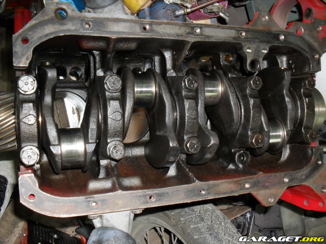

så, nu har det inte varit mycke updates på sista tiden sad men nu kommer en liten update!
https://www1.garaget.org/gallery/archive/78197/870774_vmu13y.jpg
Har fått knackat i kamlagrena monterat veven med nya fina ramlager big_smile

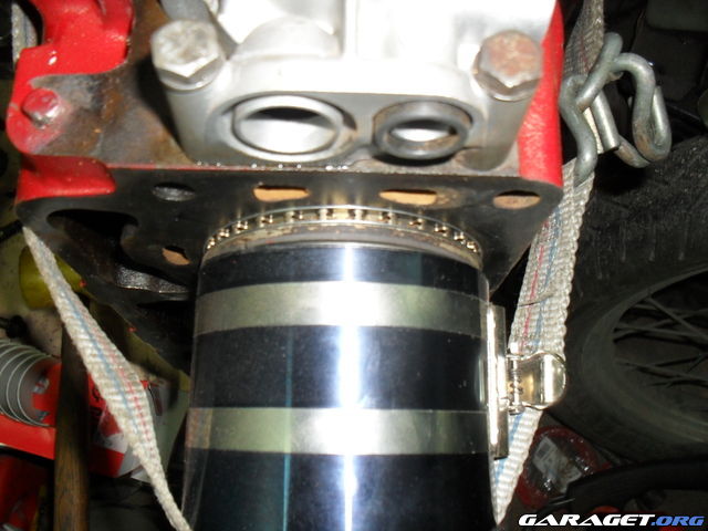

https://www1.garaget.org/gallery/archive/78197/870775_y5zcmv.jpg
Och här är boven som stoppar hela bygget mad hur ska jag få i kolvarna? oljeringarna är soppas smala så dom smiter imellan blocket och kolvringskomressorn hmm ingen som har något knep dom kan dela med sig om?

Det du får göra e o spänna ihop komressorn på oljeringarna ose en liten bit ovanför kanten sen trycka på kompressorn hårt mot blocket samtidigt som du trycker i kolven smile funka fint för mig tongue
Hoppas du förstår e litta trött atm;)
Min bil går inte för sakta. Bara inte snabbt nog!!!
har redan provat de. spännde den mot blocket med ett spännband hmm

volvofucker skrev:
aaj fan ja då vettefan tongue hmm..
290 Inlägg
5 mars 2010
#151
TooS skrev:
volvofucker skrev:
japp hmm va dock riktigt nära på att ta 5kg släggan mad

om inte annat kan du ta en av dina kompisar som petar försiktigt med en smal mejsel smile
orginal? nää du kan va orginal!
