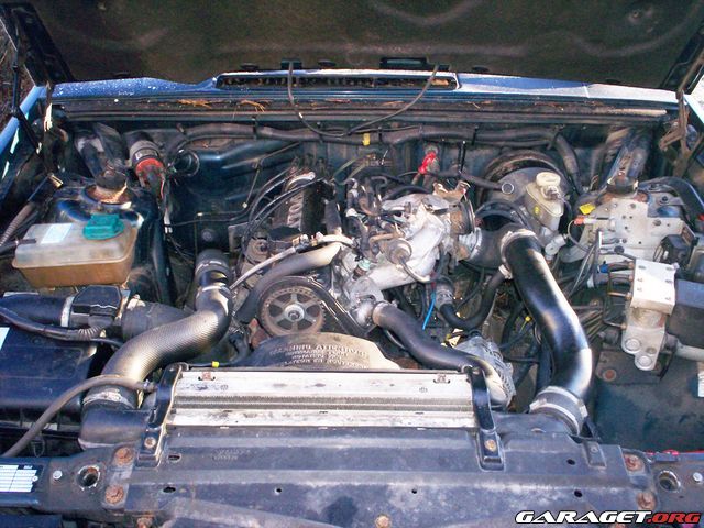

945/95:a ltt bilder på motorn, Jag vill ha svar, vad är detta om nån kan?

just precis va f-n är de här 1, 2, 3.

1: kolkanister(  kolfilter)
2:tomgångsmotor.
3: ser ut som egr ventilen, om det är ett metallrör som går upp till insuget..

1 Kolfilter
2 tomgångsmotor
3 ser ut att vara huvudcylinder till kopplingen?

1 = kolkanister
2=tomgångsmotor
3=egr ventil (kan vara ngt annat men döma av bilden ser det ut som den, har du ngn mer bild?

1 kolkanister
2 tomgångsmotor
3 Egr ventilen
är helt säkert på detta...

en till då. Var kopplar jag in laddtrycksmätare (mekanisk) kanske svårt att förklara mycke slang är det

de är lättast att koppla in den på baksidan av insuget, nästan där spridarna sitter så sitter de 2-3 mässingsnipplar å lite vakuumslang, koppla t-korset på valfri av dom slangarna...går även att sätta på samma den lilla smala slangen som går till bränsletrycksregulatorn som sitter vid spridarna å vid termostathuset

mitt emellan pilarna sitter ett rör med 90 graders böjj å oval fläns...på ditt insug satt där 2 "pluggar" bara men under dom ska de sitta i alla fall en  nippel med lite slang på

ser ju ut som att t-korset redan sitter där.. imellan slangklämmorna till dumpen ?

På kompisens 945 ltt satt de en oanvänd koppling på insuget typ i mitten ivanfrån med en liten strumpa över, den använde han till mätaren.

Nån av de här till laddtrycksmätaren 1-2, 2 är mjukare och kommer från turbon WG?
3 är t-rör och går till en gummimoj 5. 4 är nog en pysventil?

nån sa att de kan höra till farthållaren?

när jag installerade laddtrycksmätare tog jag den som går till orginal turbomätaren och t kors bakom instrumenthuset.
