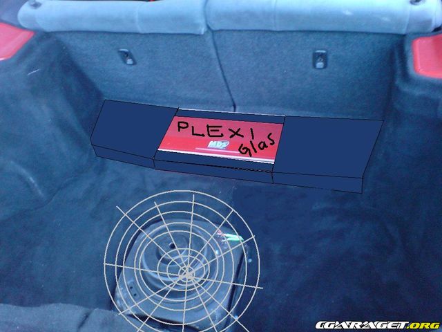

Har tänkt snygga till lite i bagaget på Celican men det är nga saker jag undrar, ang. steget m.m.(Kan inget om billjud)
379 Inlägg
11 februari 2009
Tjenare! big_smile
Då jag anser att mitt ljudbygge som ingick då jag köpte bilen inte ser jätte bra, hade jag tänkt snygga till det lite. Göra det bästa och billigaste möjliga av det som finns.
http://www.garaget.org/?car=98271&image=922682 <-- Som det ser ut nu... hmm
Så här har jag tänkt att det ska se ut sen. Inklädd plywood som täcker sladdar, sladden till basen dras under "golvet", ett plexiglas över slutsteget och ett galler över basen. Så man kan ha saker i utan att behöva oroa sig för att ngt kommer gå sönder.
https://www1.garaget.org/gallery/archive/45866/568222_hpbz7f.jpg
Planerna... smile
Mina frågor är följande:
Tänker med ventilation till steget. Är det ngt den behöver, var och vad i så fall ska jag göra för att motverka ev. överhettning m.m?
Plexiglas... Var hittar man det för en rimlig peng?
Då jag inte vet ett dugg om billjud hoppas jag att ngn kan hjälpa mig smile Ngt annat jag kanske bör tänka på m.m tongue Vad vet jag?
Tacksam för svar!
Mvh Mattias

jag tycker du ska köra med en fläkt till steget om du ska bygga in det alla fall (vet inte hur mycket värme ditt alstrar men ändå)
jag har tänkt samma sak som dig att jag ska snygga till i min skuff snart jag med och har tänkt bygga in mitt steg på nåt jävla vänster och då har jag tänkt att köpa datorfläkt (eller liknande... något förslag vad jag ska ha istället?? Om jag spelar en helkväll så blir mitt steg så jag nästan bränner mig = inge bra därför tror jag på att en fläkt vore bra att ha smile)
Vet inte hur mkt värme det av ger men dumt att chans... En fläkt ska väl gå att ordna dit smile

Nu i kyligare tider så är det lätt att glömma bort värmeproblemet. Var nära på att tänka så själv. Men när man kör på sommaren och det är 30-40 grader i solen. Då vill man nog att steget har bra cirkulation, även om bilen har AC så är värmen ett problem.
Dumt att lita på att toningen tar bort större delen av värmen. ACn ska man nog inte förlita sig på...
Jaja, fläkt ska vara med iaf smile
Tack för svaret! smile

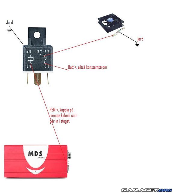

En vanlig 12v fläkt funkar utmärkt! Finns på nästan alla databutiker och kostar från 50 - 200 kr ungefär..
Dock måste du använda ett relä då du inte kan driva dessa direkt på remoten då dom drar lite för mycket kräm

Detta med relä kan behövas en förklaring på ang. koppling. Hur ska man koppla? Vilka kablar ska gå var o.s.v? smile
EDIT: Vad kostar ett relä?

ska rita upp ett kopplings schema till dig.

https://www1.garaget.org/gallery/archive/101832/590271_8c3sb3.jpg
här har du kopplingen, hoppas du förstår den
EDIT: glömde sätta dit en säkring på bilden. ska sitta en säkring på batt + kabeln

Om jag nu fattat saken rätt... När steget går igång kommer fläkten gå igång?
Kablar verkar behövas oxå. Vilken typ av kablar ska användas till diverse?
Var bör jman sätta fast relät?

ja kopplar du så kommer fläkten starta när steget går igång.
använd vanliga strömkablar, typ 2,5 kvadrat kablar borde räcka.
man ska helst sätta fast reläet vertikalt om det går, du kan ju skruva det mot ryggstödet eller nå.
En sak jag glömde dock på ritningen är att du ska sätta en säkring på batteriplus kabeln.
