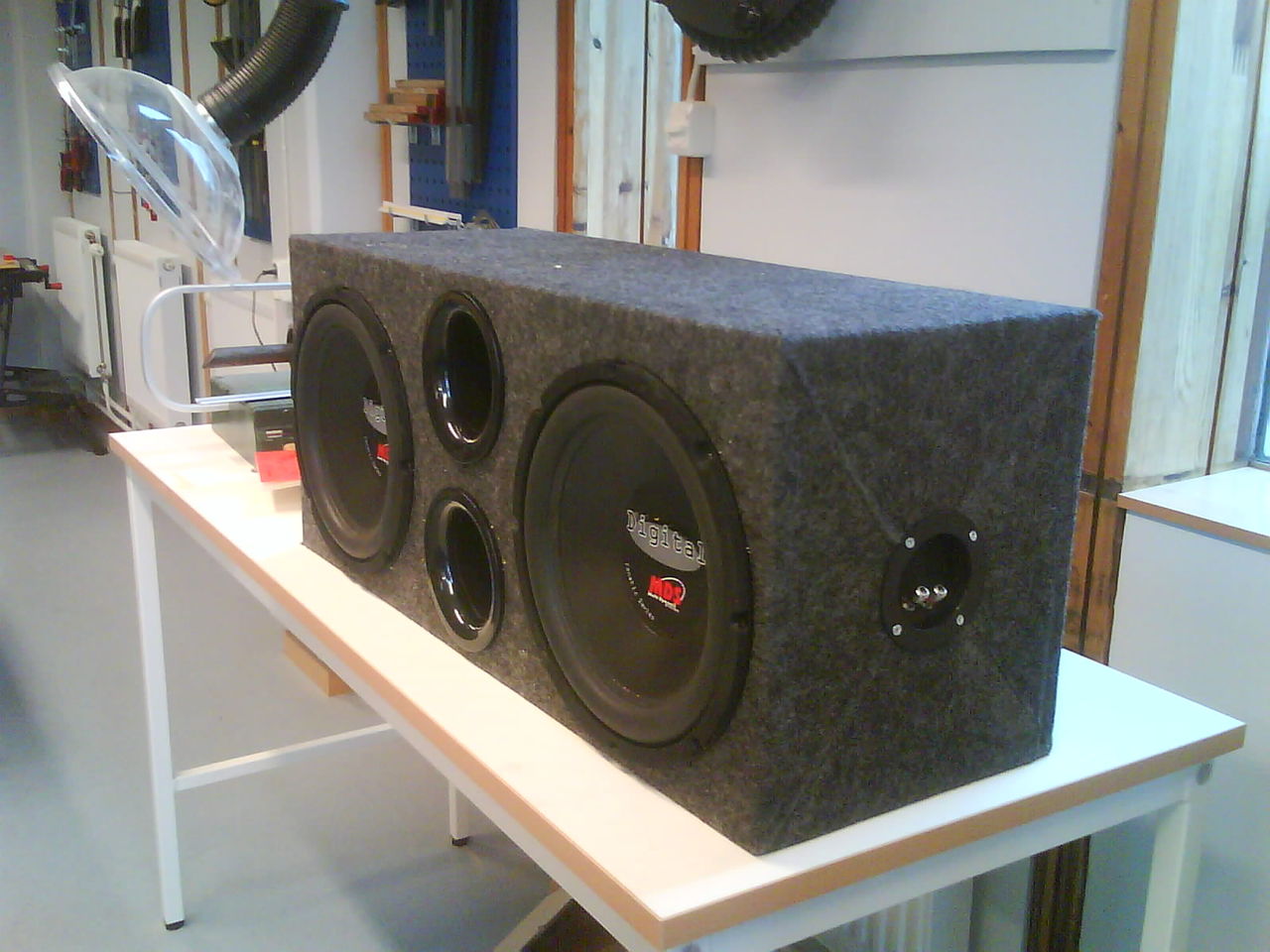

Det är faktiskt skitlätt att klä en låda!
Gjorde det för första gången förra året och det blev skit bra!
https://www1.garaget.org/gallery/archive/109976/large/584666_53c36d.jpg
Så såg den ut!
Där använde vi bara spraylim från MDS samt MDS tygmatta och självklart en mattkniv!
//Soderqvist
