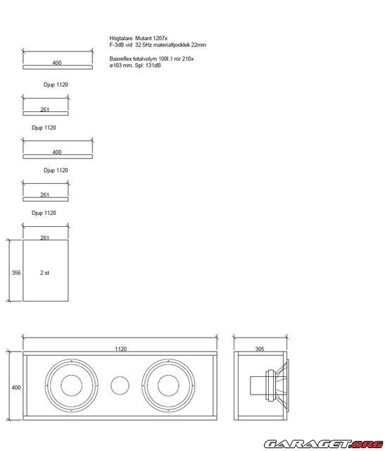

4ntr4x skrev:
Ingen som vågar anta denna utmaningen? big_smile
om jag ändrar basportar till tex 4 4" så kan jag få till det dock
Edit:
lät programmet välja port, för att de ska bli rätt tycker den 1st 4" x 210mm
vet ej hur det blir med flåsljud då men kan misstänka att det blir det.
https://www1.garaget.org/gallery/archive/101832/587695_ll6975.jpg

Miramithe skrev:
Edit:
http://www1.garaget.org/gallery/archive/101832/587695_ll6975.jpg
Jo men titta, här dök en ritning upp smile Tack för den!
Frågan är om man ska ta denna ritning och göra "dubbel" och klämma in 2 6" portar, eller om man ska ha en vägg mellan eller hur man gör för att det ska bli bra ljud =P

Har du portad låda behövs ingen mellanväg.. Sålänge du inte kör basarna på olika slutsteg.. tongue
Okej härligt smile Mjo, jag ska ju köra alla fyra på ett monoblock smile

då e de inga problem alls.. tongue Men du bör nog ha en "stötta" eller två i lådan om du ska bygga en fyrkantig låda, lådan blir inte så stabil annars..

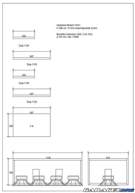

Efter mycket om och men och massor av tänkade, har jag bestämt mig för att fortsätta denna tråden, om det finns någon som kan hjälpa mig en ritning till FYRA basar.  Om det finns någon som är så vänlig? smile
573 Inlägg
11 mars 2009
tyckte jag skrev det tidigare i tråden, om du ska ha 4 basar i samma låda så kan du inte få alla på rad, men kan fixa en låda men då kommer basarna sitta på rad på ritningen men de kan du ju ändra om sen.
Ny kamera, Nya bilder på bilen.
Nya lampsetupen kolla den!
573 Inlägg
12 mars 2009
https://www1.garaget.org/gallery/archive/101832/591664_hsw3a6.jpg
där har du, bara att börja såga.
en sak bara du får nog stötta upp lådan på insidan med stag, sen ska den dämpas på alla sidor.
Men det är just det dom inte behöver vara. Skulle vilja att det var så dom satt två och två typ såhär:
[x][x]
[x][x]
Om det går att fixa? Så tänkte jag att basarna skulle vara vända uppåt mot taket så att säga. Ungefär likadant som Iceled hade i sin Golf innan.
573 Inlägg
12 mars 2009
4ntr4x skrev:
[x][x]
[x][x]
kolla på ritningen som jag gjorde nu nu ska du sätta dom
(B)(p)(B)
(B)(p)(B)
(B=bas p=port)
sätt dom uppåt, kommer bli prima
