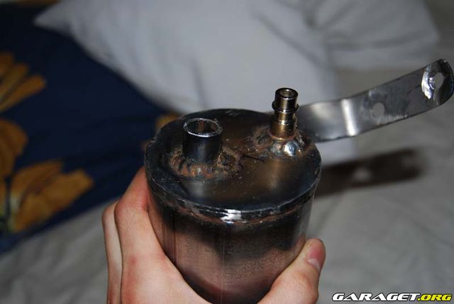

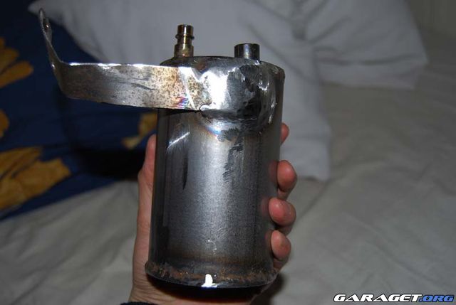

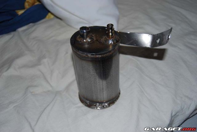

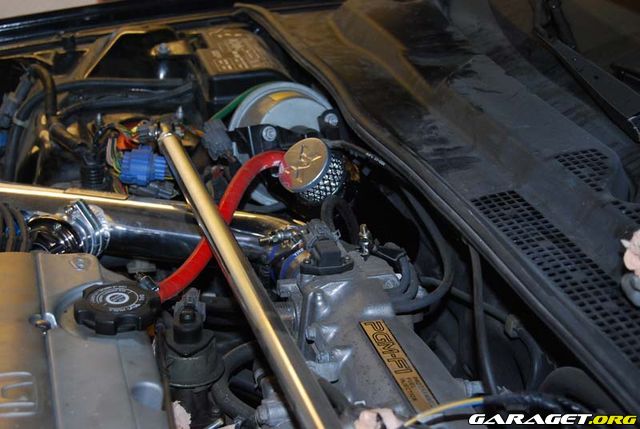

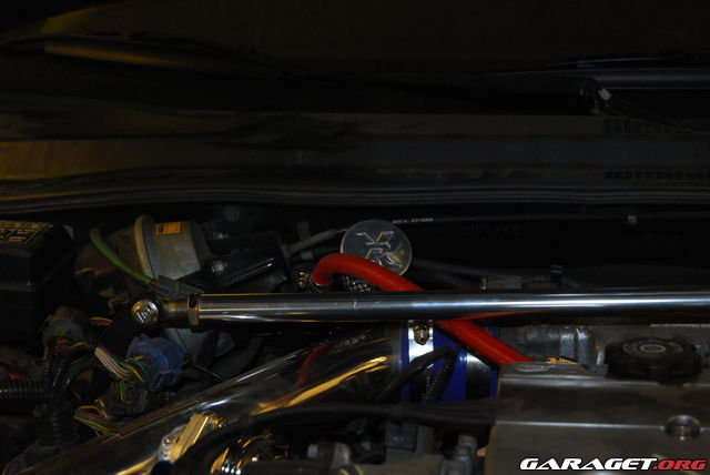

Jaha, nu när man bara sitter o väntar på soppasystemet känns allt tråkigt! Efter allt var klart o jag bara satt här och hade min tråkiga väntan kom jag på, ÅHH varför inte göra en Oil Catch can???! så satte mig o gjorde en, eller ah, 2st! "Rosengren" fick en också tongue
Som vanligt är jag DÅLIG på ta bilder under arbetet, så här kommer mest färdiga bilder. hoppas det duger.
Råklar, och väntar på lack
https://www1.garaget.org/gallery/archive/88919/596212_sv65bi.jpg
https://www1.garaget.org/gallery/archive/88919/596213_dg1cba.jpg
https://www1.garaget.org/gallery/archive/88919/596214_4nyq0s.jpg

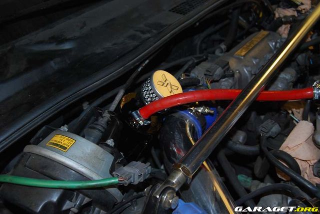

Lackad och färdigmonterad big_smile
https://www1.garaget.org/gallery/archive/88919/596215_zlxpul.jpg
https://www1.garaget.org/gallery/archive/88919/596216_v6gb9s.jpg
https://www1.garaget.org/gallery/archive/88919/596217_vqswjl.jpg

mkt bra jobbat daniel! gör en fin vevhus burk till mig med! tongue.  jocke behöver ingen wink.

ser skitbra ut daniel. ska bli kul att se o åka den sen.

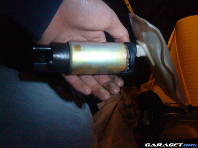

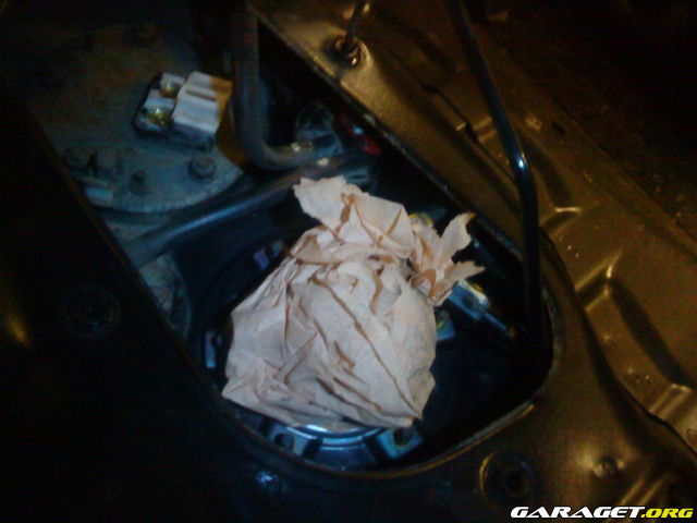

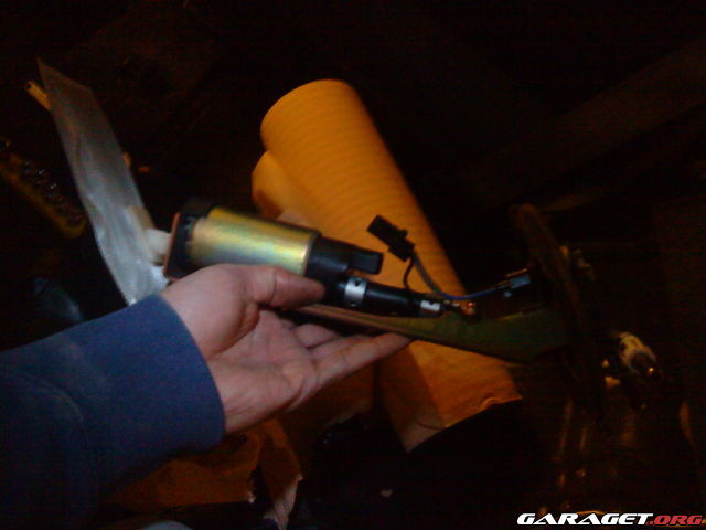

Mitt soppasystem kommer nu i veckan, SNART. så förberedde med att demontera orginala soppapumpen.
lite pix. som vanligt är jag värdelös på ta bilder under arbetet tyvärr tongue
2009.03.30.
https://www1.garaget.org/gallery/archive/88919/608648_oq7828.jpg
https://www1.garaget.org/gallery/archive/88919/608649_okf2gm.jpg
https://www1.garaget.org/gallery/archive/88919/608647_fvl7kw.jpg

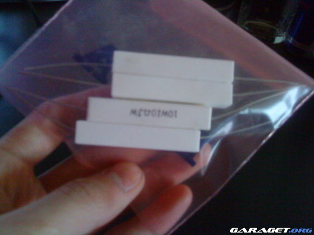

Var även i göteborg med farsan och köpte mig mina 4 motstånd till spridarna. 10ohm 10W 5%
https://www1.garaget.org/gallery/archive/88919/608650_0k4nm5.jpg
Det var allt jag hade just nu. kommer ju mera väldigt snart! samt uppstart big_smile
