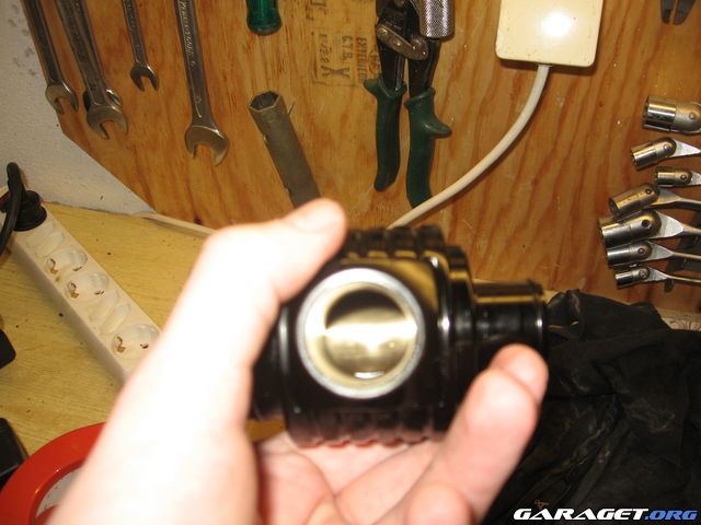

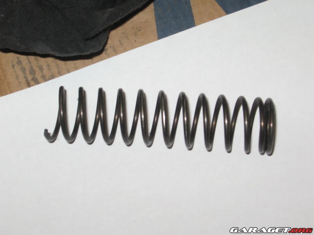

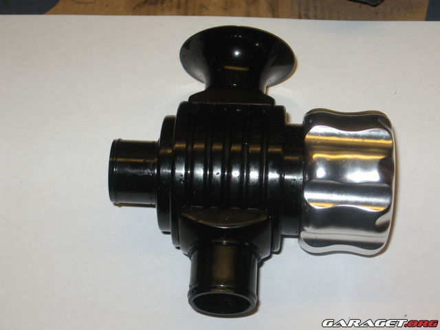

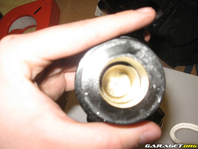

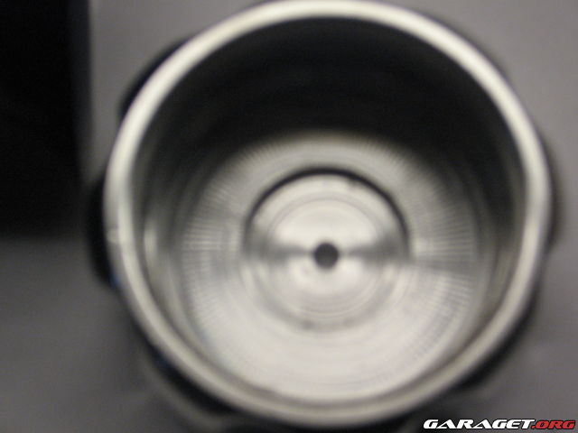

tjenare nu är så att jag får lite ryck på min hybrid dump uppenbart äre inge fel på den
men de känns som den inte går som den ska när motorn är kall typ som den är fryst är de möjligt?
visst är ju minusgrader och snö o allt men ändå
motorn måste typ gå 15 min kanske innan den fungerar som den ska är de normalt?
eller ska man dränka den med smörj olja eller vända på fjädern?
slänger upp lite bilder så folk kankse får en hum
https://www1.garaget.org/gallery/archive/26826/590251_6k4s7q.jpg
https://www1.garaget.org/gallery/archive/26826/590252_s87oqs.jpg
vilken sida är upp och vilken är ner?
https://www1.garaget.org/gallery/archive/26826/590255_sw19ou.jpg
https://www1.garaget.org/gallery/archive/26826/590256_n0uk32.jpg
https://www1.garaget.org/gallery/archive/26826/590257_1327ya.jpg
8 309 Inlägg
10 mars 2009
Vilket håll fjädern är vänd spelar ingen roll. Gör ren loppet och kolven och smörj upp. Är det lite oljegegg på kiolven så är det möjligt att den "fryser fast" när det är kallt
Ratthållare PÅ Elite Nivå
5 650 Inlägg
10 mars 2009
ah ok tänkte mera om du kollar noga på fjäldern ser den inte lika dan i båda ändorna de jag tänkte om de spelade någon roll pga vissa dumpar får ju med 2 fjäders den här hade bara 1
får prova lite se om de blir nån skillnad
