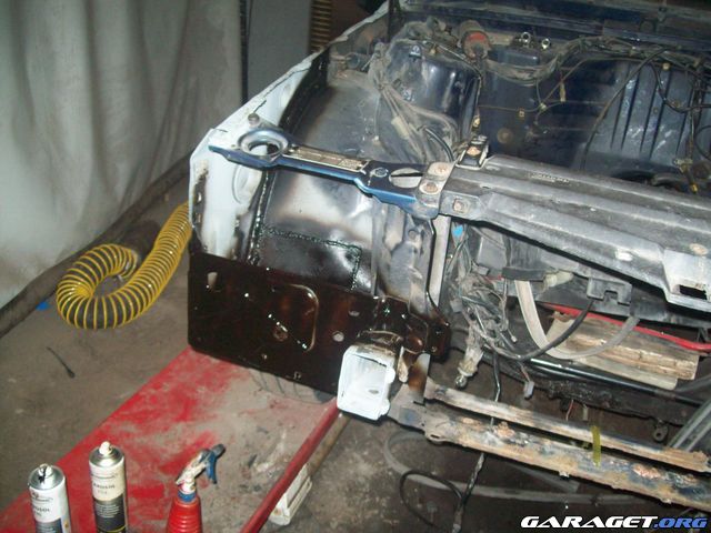

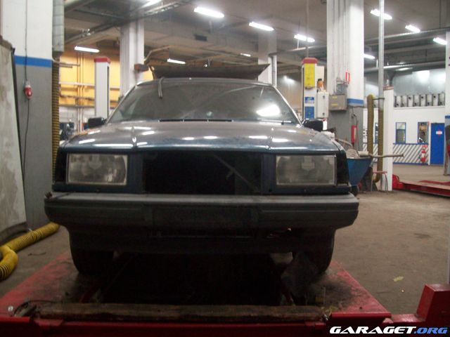

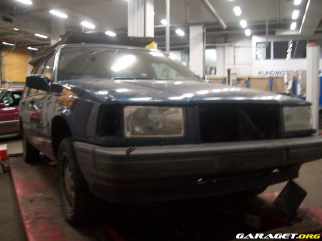

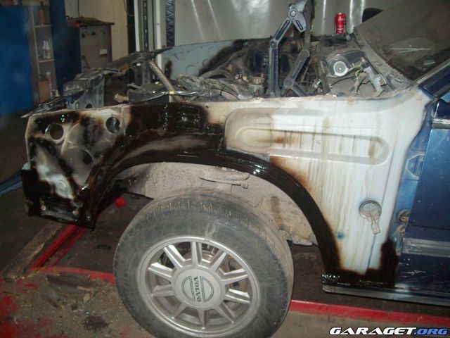

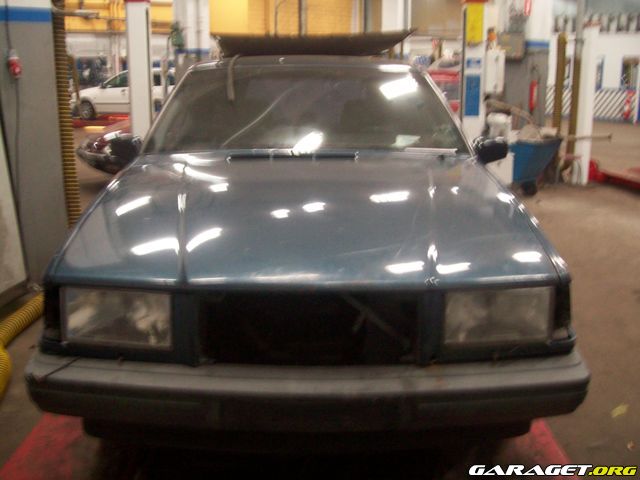

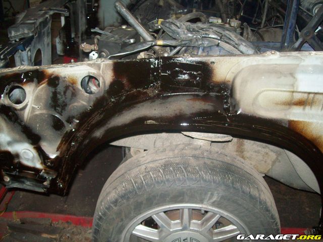

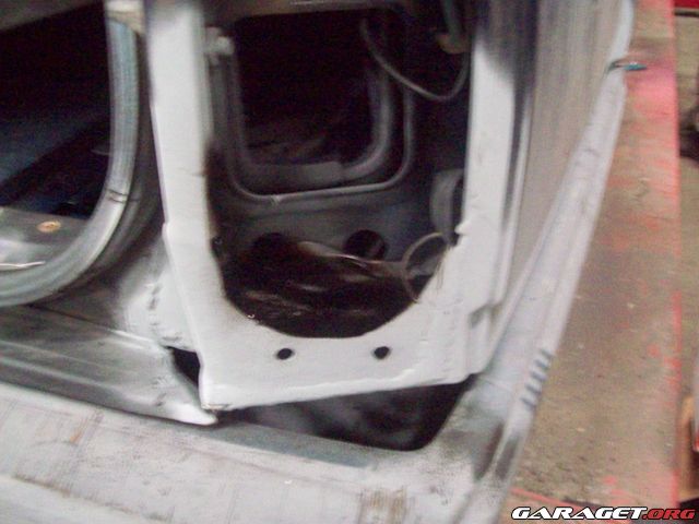

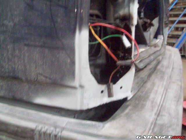

Igår och idag har man jobbat hårt med bilen. lägger upp lite bilder på vad som hänt smile
nya fronten är nu svetsat och rostskyddad. även grundad för lackering invändigt.
Allting är färdig justerat och skärmar/huv/torpedplåt med mera är fastskruvat.
hann dock aldrig skruva dit lyktorna och stötfångaren helt.
blir nog helt klar med fronten imorrn iaf big_smile
kan säga att jag blev rusktigt nöjd med fronten. ser riktigt snyggt ut nu
och tycker även det där lilla scoopet ser tufft ut smile
Det svarta ni ser runt alla skarvar är tunn och tjock flytande rostskydd smile
borde nog inte rosta på en gång nu iaf

Denna bild gillar jag mest då man ser passformen och det fina scoopet tongue vad tycks då?
https://www1.garaget.org/gallery/archive/17863/615618_w31os6.jpg
tack för detta!
