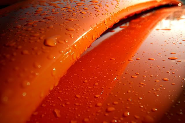

Bilen tillsalu. Får jag inte vad jag begär behåller jag den.
Har hittat en riktigt go E30 med M50 turbo som är allt jag vill ha av en e30.. Är dock förälskad i touringen men att lägga det hästjobbet när man kan få det serverat på fat, why not? E30n jag är intresserad är inte av denna värld, sånt pedantskick!
Min annons: http://www.blocket.se/kronoberg/Bmw_E30 … 21&w=1
Sneakpeak=)
http://img.photobucket.com/albums/v649/deejaywasp/06.jpg
