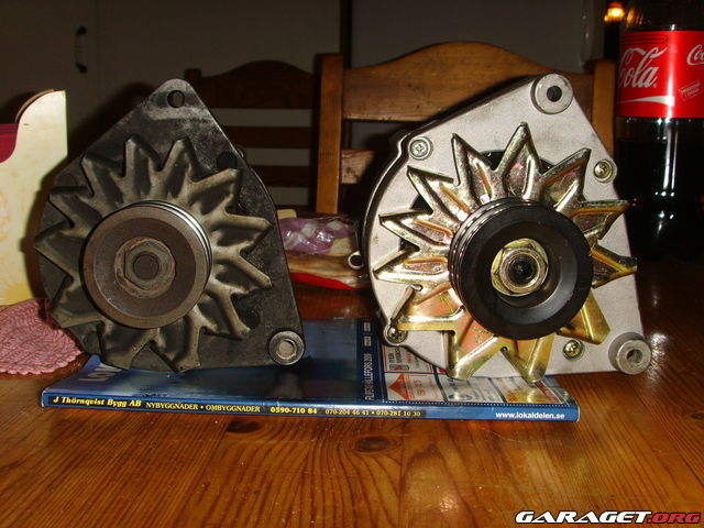

https://www1.garaget.org/gallery/archive/82208/605483_fngl6j.jpg
hjälp har jag köpt fel? inte samma till 700serien som 200serien? fick tips om att det skulle vara det:/

De e väl samma fäste till alla 200, 700, 900 serier fast amperen skiljer.

De ser iaf ut att vara ganska lika.
Har du provmonterat den ännu?

men får inte ditt den bara jag får ditt remarna ska det inte vara någraa problem men är jävligt tajt.. och 900serien har sin genarator på andra sidan!

ja det har jag men får inte på remarna:/

Det jag vet kan skilja mellan 200 å 700seriens generatorer är kontakterna/anslutningarna till kablarna på baksidan..

Kolla på remmarna vad det står på dem. Det borde stå någonting med "925" eller "930" eller något liknande, detta är i så fall remlängden. Enligt tabell i Biltema så finns det bla 913 mm remmar till 740, om det är såna du har så kan du istället välja tex 925 mm remmar.
Huvudsaken är att rembredden är samma och det ska den vara ifall du väljer en rem som är avsedd för fläkt/generator, men även för servo. Rembredden är 9,5 mm på dessa.

jo jag såg det men ska inte vara några problem att koppla om eller?
1 758 Inlägg
27 mars 2009
Enda som skiljer är mellan 8V och 16V - de har olika fästen. Annars ska det bara vara att byta som man vill mellan modellerna - vare sig generatorn sitter uppe, nere, till höger eller till vänster.

Ja, de kan sitta lite olika på olika generatormodeller. Dock är det samma kabelmatta i bilarna, så även om anslutningarna inte sitter på exakt samma ställe på generatorn så ska kablarna ändå räcka och passa.
