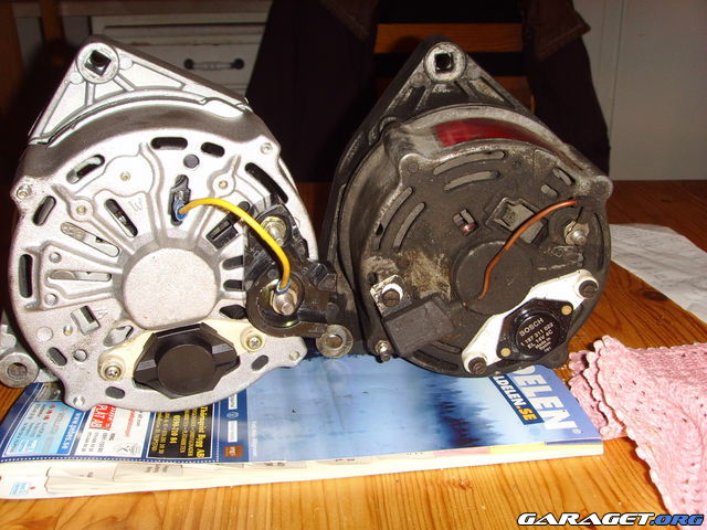

https://www1.garaget.org/gallery/archive/82208/605525_vz2bz9.jpg
den gula kabeln satt jag ditt själv tror det är räät så? den röda satt så ungefär..

Nej nej, plocka bort den gula kabeln fort som tusan!

hur ska det sitta då?

Den stora anslutningen (M8) är B+, där ska laddkabeln till batteriet (startmotorn) sitta. Den mindre anslutningen bredvid (M6) är D+, där ska kabeln från batterilampan sitta.
På din ordinarie generator sitter det en kondensator som är kopplad till B+, det är en form av avstörningskondensator. På Biltemageneratorn sitter det ingen sån kondensator och då ska det heller inte sitta någon extra kabel där, endast laddkabeln som går till batteriet via startmotorn. smile
Ursäkta om jag verkade otrevlig i förra inlägget, men jag var osäker på ifall du hade kopplat den gula kabeln till en minusanslutning eller liknande. Inte kul om det skulle gå sönder någonting. smile
det finns tre kablar från bilen satt på den andra generatorn.. men hur gör jag då?? för det är som ett stift kabelso.. men vart ska den?? det är en klen kabel som blir över kan det vara jorden?

Den klena kabeln som blir över, är det en blå kabel?
Vilken färg har kabeln som har flatstiftshylsa och vart tar den vägen?
Jag gissar att det har suttit en blå kabel på en av chassieskruvarna (bredvid den svarta kondensatorn) på den gamla generatorn, stämmer det?
ja det stämmer.. alltså är det bara dem två lite grövre jag ska använda?

Den kabeln som satt på en av chassieskruvarna är generatorns jordkabel, andra änden borde sitta fast i generatorfästet vid motorblocket tror jag.
Det är viktigt att denna jordkabel sitter fast ordentligt i generatorns chassie på något sätt, det bör gå att använda en av chassieskruvarna på den nya generatorn också. Annars kan du utnytja någon av de gängade hålen i chassiet (M6 tror jag) och dra en ny lite kraftigare kabel. smile
Den kabel som har flatstiftskontakt kan ju bara ha suttit på ett enda ställe hos den gamla generatorn, det är vid D+. I så fall får du kapa bort flatstiftshylsan och sätta en ringkabelsko som har M6 hål, kan kanske behövas en blå ringkabelsko för att få tillräckligt stort hål.
Sedan finns bara en kabel kvar, det är en grov röd som ska sitta på B+.

generatorn sitter på plats! med full stereo utrustning igång och allafläktar och ljus på laddar det 13volt på tomgång! men då ska man tänka på att min tomgång bara ligger på mellan 600 och 700varv..

Testa att ha runt 1000 varv och mät.
På min bil märker jag att 700-800 varv är en liten "gräns" för att generatorn ska orka ladda med stabil spänning när halvljus och fläkten (på högsta hastighet) är igång, däremot vid 1000 varv så ger den minst 14 V när strömförbrukningen är ca 65-68 A. smile
För säkerhets skull kan du mäta på själva generatorn hur spänningen är där, jag fick fixa till jordkabeln från generatorn på min bileftersom jag märkte att det var omkring 0,5 V spänningsfall mellan generator och batteri. Det var där jordkabeln satt fast i generatorfästet (på motorblocket) som kontakten var dålig, rengjorde från olja och annan skit.
