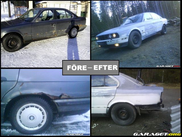

b0nd3n skrev:
nu så här på morgonkvisten kan det vara dax att lägga upp en liten uppdatering på vad som hänt.
http://www1.garaget.org/gallery/archive/43636/653255_31v7h6.jpg
skrotning av donator bilen tongue
http://www1.garaget.org/gallery/archive/43636/653256_1mshap.jpg
bakskärmen svetsas på plats smile
http://www1.garaget.org/gallery/archive/43636/653257_55ev69.jpg
rostskyddad, ser ut som bakskärmen eller dörren sitter snett, och det är dörren, bara så du vet wink
http://www1.garaget.org/gallery/archive/43636/653258_jfav74.jpg
rak och fint smile
http://www1.garaget.org/gallery/archive/43636/653259_n0hugs.jpg
där la ja fogen. ska snyggas till wink
http://www1.garaget.org/gallery/archive/43636/653260_lwfm1f.jpg
bmwn i sin helhet idag
http://www1.garaget.org/gallery/archive/43636/653261_sq6et0.jpg
monterade även lite ledljus som jag kan dimra på original dimmern.
och så avslutar vi med en bild på min hemmasnickrade "M" knopp cool
http://www1.garaget.org/gallery/archive/43636/653262_tylr03.jpg
Ikväll blir det att spackla lite där jag svetsat, grunda lite och sen är bilen så gott som klar för lack smile
mvh Andreas

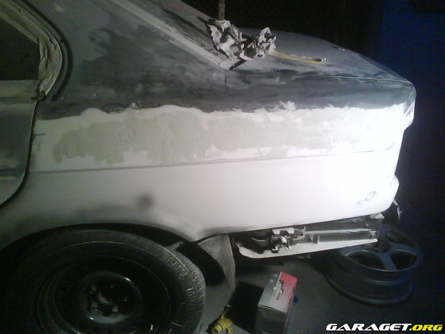

ännu en kvälls uppdatering nu då smile
ikv har jag slipat, spacklat, slipat, spacklat, slipat, spacklat, osv...
https://www1.garaget.org/gallery/archive/43636/654116_8436cx.jpg
men men, blir rakt iaf smile

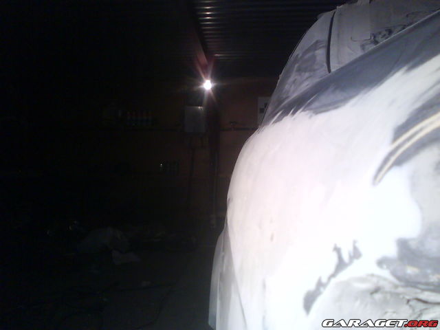

https://www1.garaget.org/gallery/archive/43636/654117_g5o5xk.jpg
känner att jag behöver en liten tröst så lägger upp dessa bilder brevid varandra så man ser att det blir lite skillnad smile
https://www1.garaget.org/gallery/archive/43636/654147_s5t99n.jpg
allt för ikv. god natt
