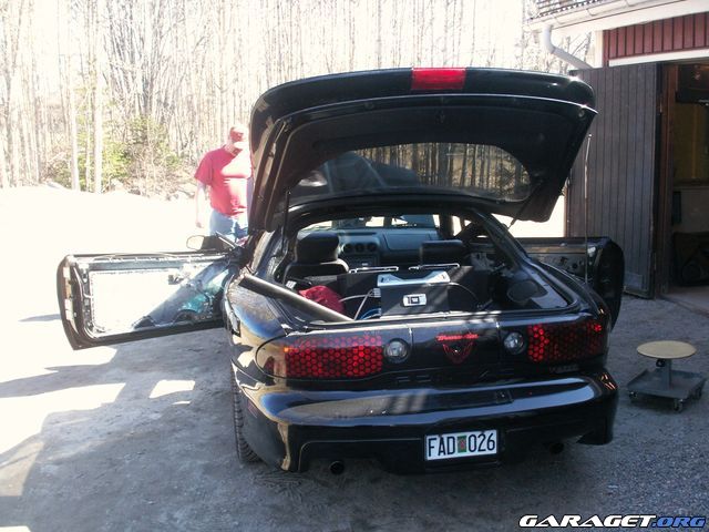

Igår hann man med bilen, knappt bör tilläggas. Men saker hann bli gjorda i alla fall.
Lite bilder blev det (som i motsats til mycket,) hann inte fjanta omkring med kameran, jag var ju där för att jobba.tongue
Blinkersen som inte ville blinka var snabbt åtgärdad, lite glappt bara. Bytte lampan på en gång när vi var där och grävde.Fick hjälp att byta ut den felande fönsterhissen. Bökigt värre! Det var då ingen orginal motor som de sa när vi fick den. Men med van hjälp löste det sig ändå. Stort tack till Mr. R för det!

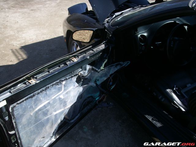

https://www1.garaget.org/gallery/archive/101881/638454_fkrdcg.jpg
Rev dörren för att få in högtalarna.
Amerikansk plastig kvalité i dörrarna. Pilligt med delar som inte riktigt passade, små sköra delar. Låsknappen på passagerarsidan sprack vid återmonteringen av dörren. Blir till att beställa ny nu. Nån som har en över?

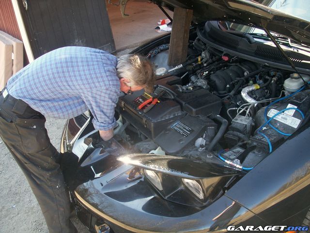

https://www1.garaget.org/gallery/archive/101881/638504_wzgbtx.jpg
Pappa använder sin slanka figur till att rikta om pop-up lampan.
Vill passa på att tacka pappa för all hjälp samt Mr.R för hjälpen med fönsterhissen. Det gick galant.
