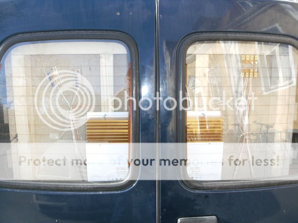

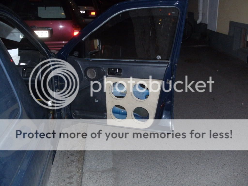

Sen provmonterade jag PG steget för att se om det gick att stänga dörrarna..
http://i709.photobucket.com/albums/ww99/ExtraKim/Expressen/DSCF0812.jpg
Det gick hur bra som helst!
http://i709.photobucket.com/albums/ww99/ExtraKim/Expressen/DSCF0807.jpg
Vet inte varför jag var orolig för att det skulle bli svårt, det var ju tokgott om plats  roll
http://i709.photobucket.com/albums/ww99/ExtraKim/Expressen/DSCF0809.jpg
hmmmadlol
http://i709.photobucket.com/albums/ww99/ExtraKim/Expressen/DSCF0811.jpg
Är som med allt annat i denna bilen, på håret...  big_smile

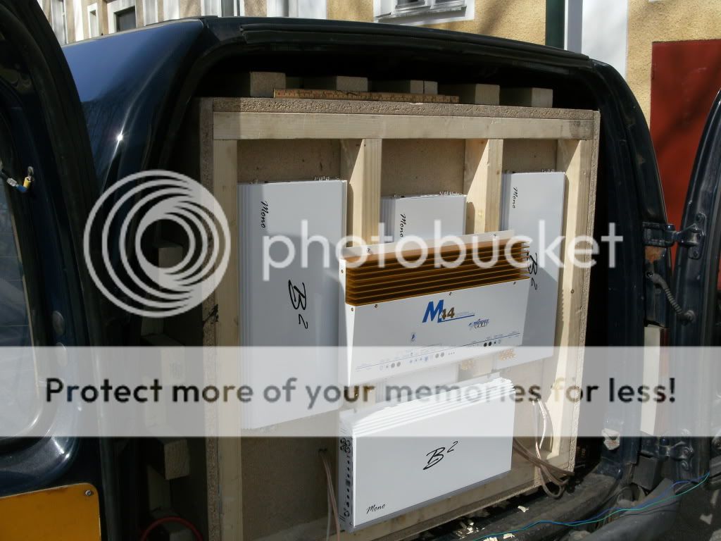

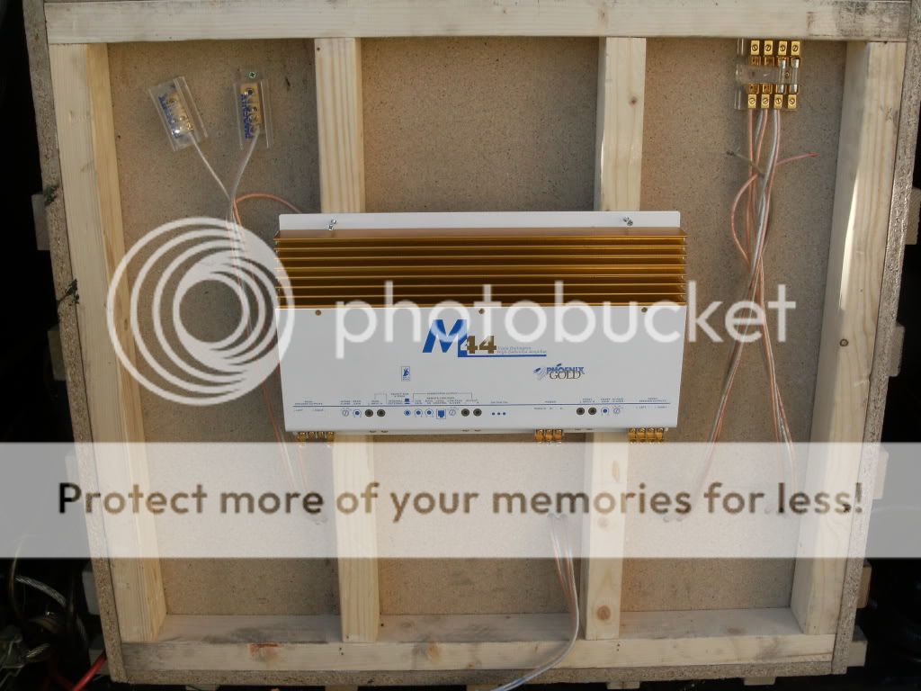

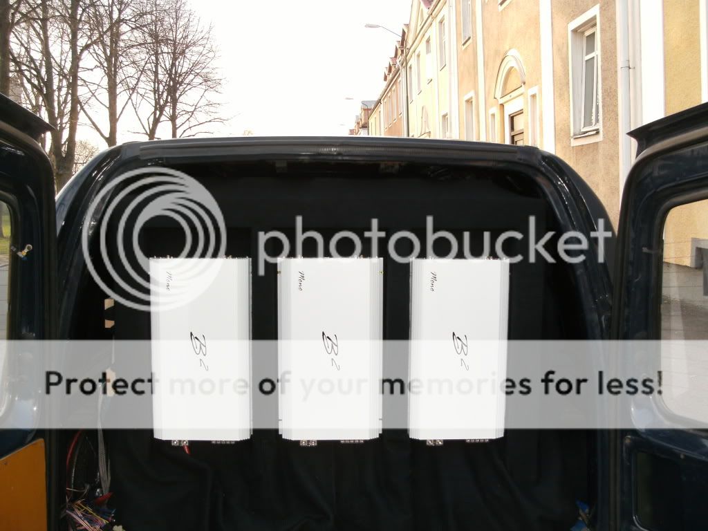

Har gjort en provmontering idag när det gäller stegen och det är som med allt annat: TRÅNGT.
Sågade ur lite för att det nedre B2 steget skulle få plats.
Jag kan inte bestämma mig för hur jag ska bygga upp det innanför bakdörrarna, tänkte först klä i vit vinyl men frågan är om det blir skitigt väldigt fort, vad tror ni som har jobbat med vinyl tidigare? Har för mig att "Nikeman" klagade på att det blev smuttsigt väldigt fort när han hade vit vinyl i golfen.
Kablarna kommer jag troligtvis dra igenom reglarna, lågnivåkablarna drar jag nog uppåt på de tre övre B2 stegen.
Bilder:
http://i709.photobucket.com/albums/ww99/ExtraKim/Expressen/DSCF0836.jpg

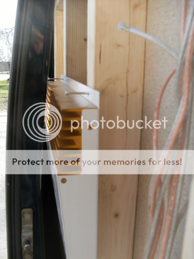

Det gick inte att montera stegen på sidorna lika lågt som det i mitten så det blir till att höja upp det i mitten.
http://i709.photobucket.com/albums/ww99/ExtraKim/Expressen/DSCF0837.jpg
Gott om plats, som vanligt

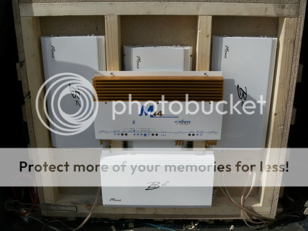

Har labbat lite idag och fått det till att spela.
Kort från igår:
http://i709.photobucket.com/albums/ww99/ExtraKim/Expressen/DSCF0839.jpg
Den del kabelsallad men det ska fixas till med tiden..

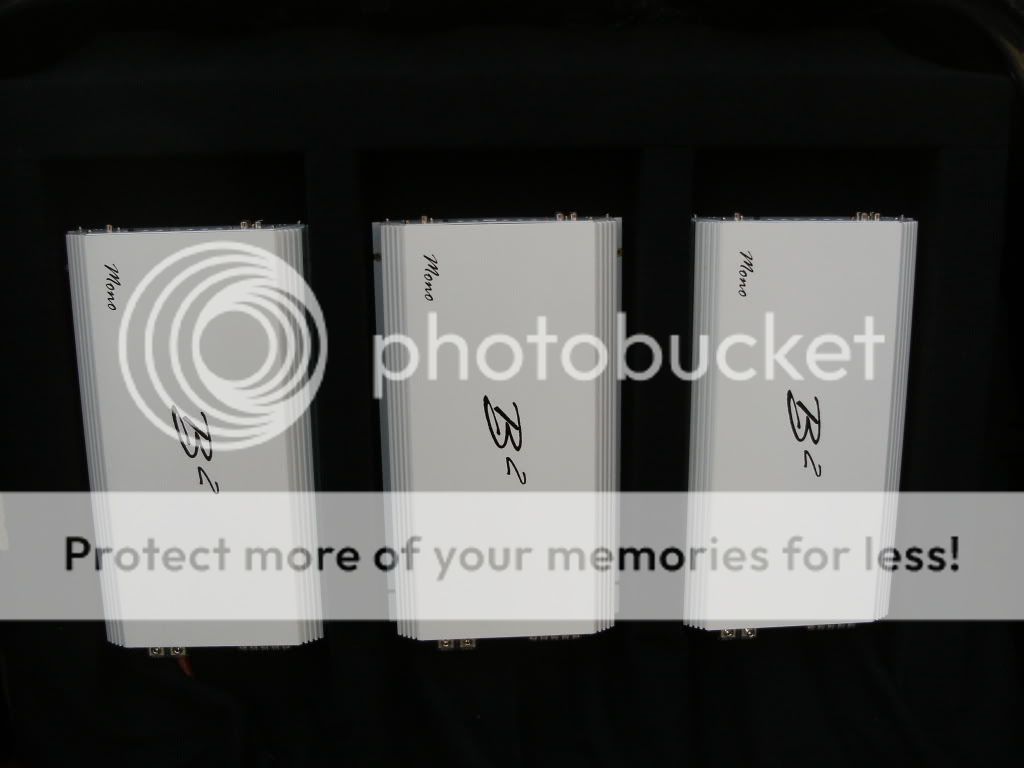

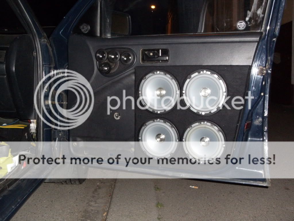

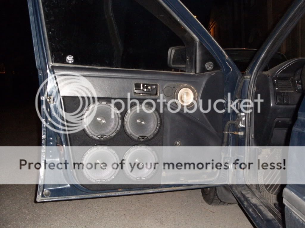

Stressbygger lite inför tävlingen som är i helgen...
Mini update..
Listan på saker att göra krymper.
http://i709.photobucket.com/albums/ww99/ExtraKim/Expressen/DSCF0859.jpg
http://i709.photobucket.com/albums/ww99/ExtraKim/Expressen/DSCF0860.jpg
http://i709.photobucket.com/albums/ww99/ExtraKim/Expressen/DSCF0861.jpg
http://i709.photobucket.com/albums/ww99/ExtraKim/Expressen/DSCF0862.jpg
Glömde ta kort på den "underbara" dörrsidan som jag har byggt wink

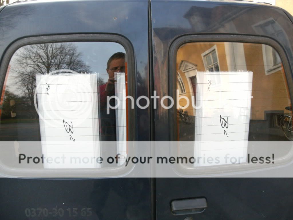

Nästan klart i skuffen, har dock glömt något viktigt.. :o
Kan ni se vad?
http://i709.photobucket.com/albums/ww99/ExtraKim/Expressen/DSCF0866.jpg
http://i709.photobucket.com/albums/ww99/ExtraKim/Expressen/DSCF0868.jpg
Så i morgon blir det till att skruva loss ett steg igen roll
Och sen fixa det sista när det gäller att klä, är en del kvar längst ner och i det högra hörnet.
Sen även sidorna, men då behöver jag mer "tyg".
Ingvar har lite för små mått på sitt "tyg" big_smile
