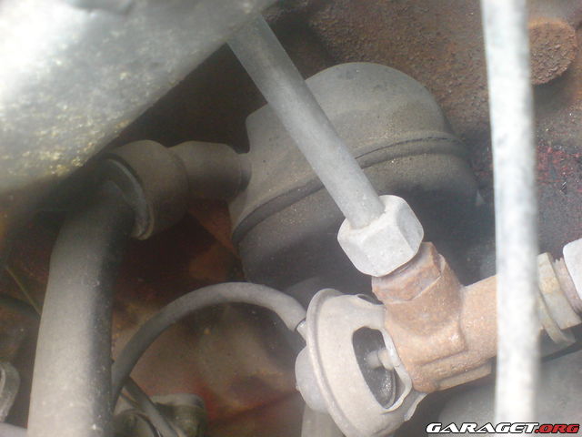

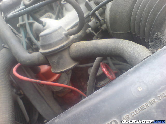

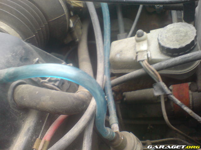

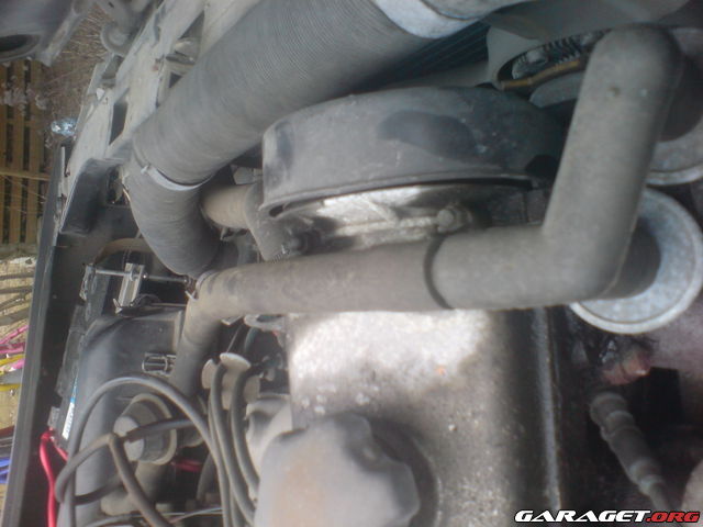

Tjena! Jag har en gammal volvo 360 som jag tänkte dra in ett nytt luftfilter på och det är absolut första gången jag gör det.
Har varit ute och fotat lite kring original luftburken och jag har hittat grejer jag inte vet vad det är.
Lägger upp bilder på vad jag inte vet vad det är.
Vad ska jag göra av dom när jag byter till luftfilter?

https://www1.garaget.org/gallery/archive/63475/612616_gaqtwy.jpg
Vad är det för slangar som går ut ifrån luftburken? Vad gör jag av dom när jag byter?
https://www1.garaget.org/gallery/archive/63475/612621_r6msu8.jpg
Hit går en av dom
https://www1.garaget.org/gallery/archive/63475/612624_d4zonj.jpg
Annan/t rör/slang?
https://www1.garaget.org/gallery/archive/63475/612628_xreep0.jpg
Hit går den och fortsätter neråt.

Så du ska alltså byta till öppet sportluftfilter? smile
En del av slangarna är vakumslangar, dom mindre slangarna.
Dom stora svarta vet jag inte faktist vad dom är.

Du har ingen luftmassemätare/luftmängdmätare i din bil, dom stora svarta slangarna är vevhus ventilation och PulsAiren
