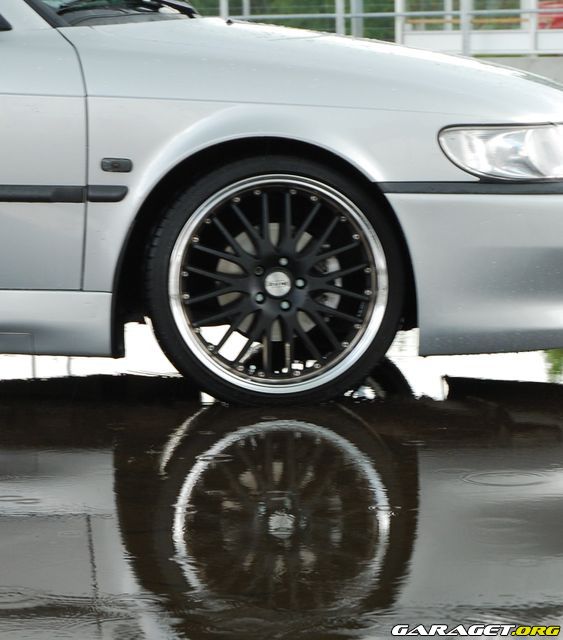

NFD skrev:
Vilken av burkarna använde ni då? På hemsidan finns det ju tre olika sorters finishar, antingen Hammer Effect, Smooth Finish eller Semi-Mat. Någon som vill slänga upp lite bilder i tråden så man kan se hur de olika finisharna ser ut.
MVH
Jag körde semi-mat på mina ok (båda 9-3orna) om jag minns rätt, kan dubbelkolla men 85% säker på det.
Silver:
https://www1.garaget.org/gallery/archive/16132/795769_vum3qd.jpg
Svart:
https://www1.garaget.org/archive/17/16132/121389/121389-1538305.jpg
Inga dunderkort men alltid nåt..
