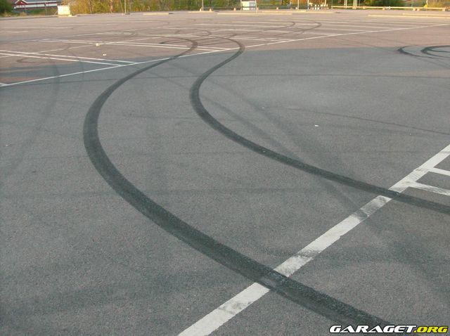

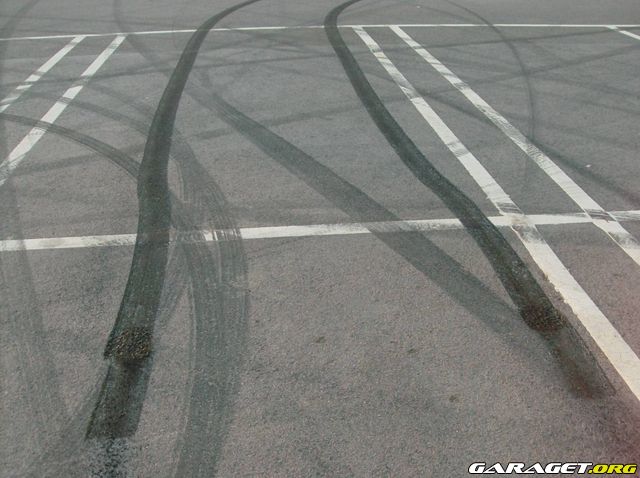

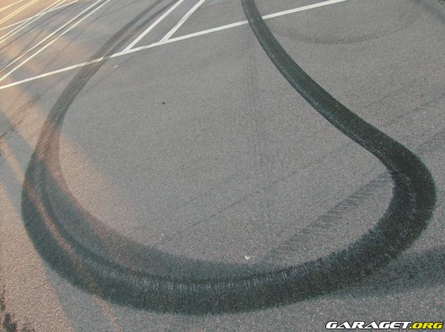

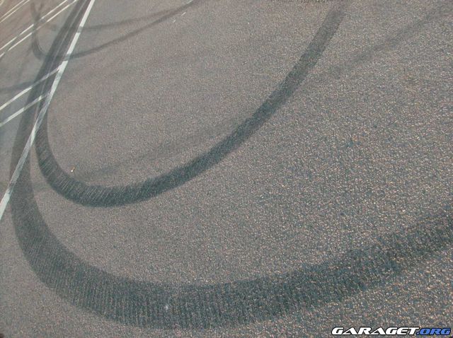

Här kommer lite bilder på vad vinterdäcken gjorde med asfalten.
https://www1.garaget.org/gallery/archive/70663/656223_2g7iuq.jpg
1
https://www1.garaget.org/gallery/archive/70663/656224_0w0h5v.jpg
2
https://www1.garaget.org/gallery/archive/70663/656227_ep92r7.jpg
3
https://www1.garaget.org/gallery/archive/70663/656228_le2a5k.jpg
4
