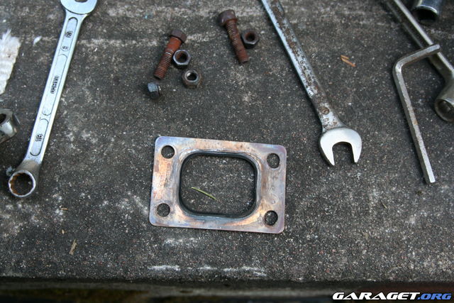

Asgammal medlem.
2 246 Inlägg
18 april 2009
MIG1408 skrev:
Någon som vet va denna packning är i för matrial?
http://askas3046.dedic35.kontrollpanele … p;Visn=Std
Är väl samma material som mina packningar är.
https://www1.garaget.org/gallery/archive/367/629076_3cjw8e.jpg
