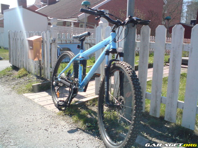

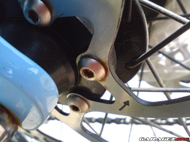

Här är lite bilder hur det ser ut... Först var ju typ hela skivan fullt med rost, har tagit bort det mesta nu.
https://www1.garaget.org/gallery/archive/90542/635791_nq36me.jpg
2Megapixels kamera ~ Mobil^^
https://www1.garaget.org/gallery/archive/90542/635794_5qflzk.jpg
Bild på rosten...
https://www1.garaget.org/gallery/archive/90542/635796_we8067.jpg
Rost...
stora bilar och små bilar, alla bilar är lika fina:)
1 067 Inlägg
26 april 2009
Absolut inga petroleumbaserade rengöringsmedel på bromsskivorna!
Brääkleen istheshit ..
Är det ytrost på skivan så bromsar du bort det..
Edit.. Byt ut skruvarna till skivan..   Gnussa bort ev rost med en trasa..  Kommer nog från skruvarna..
Bromsskivorna är i det flesta fall av rostfritt stål..
Nja... Tror ej att skivorna är rostfria. Det var ju fullt av rost innan jag tog bort allt. Var ute och gnuggade bort allt.
*A question* Nu när jag har tagit bort precis allt från bromsskivorna, måste jag tillsätta någonslags olja?
