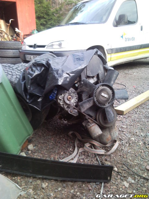

kan säga att vi hade förbaskat roligt när vi slet ut motorn! big_smile
planerna ligger att skaffa en 4e generationens saab motor, men om det blir b204 eller b234 återstår att se smile
va? har hört från flera ställen bla. OSC att r28an ska passa? eller va det kanske mv6ans växellåda som passade hmm. men att r25an ska passa visste jag redan smile men den tål väl inte så jäkla mkt effekt?
ska ju regga bilen med org, saab motor på 185hk o sen steg3 trimma den, då får man ju iaf ett par pollar till o frågan är om r25 växellådan håller hmm

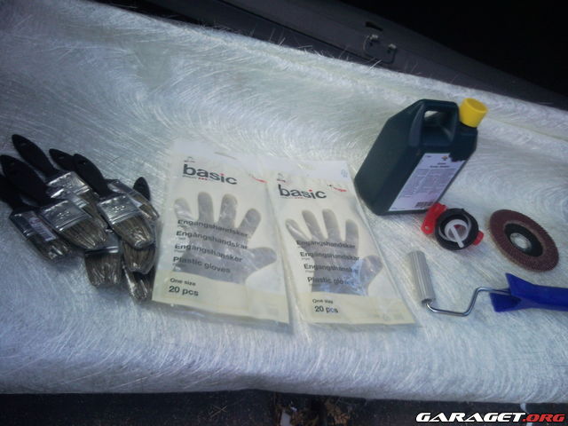

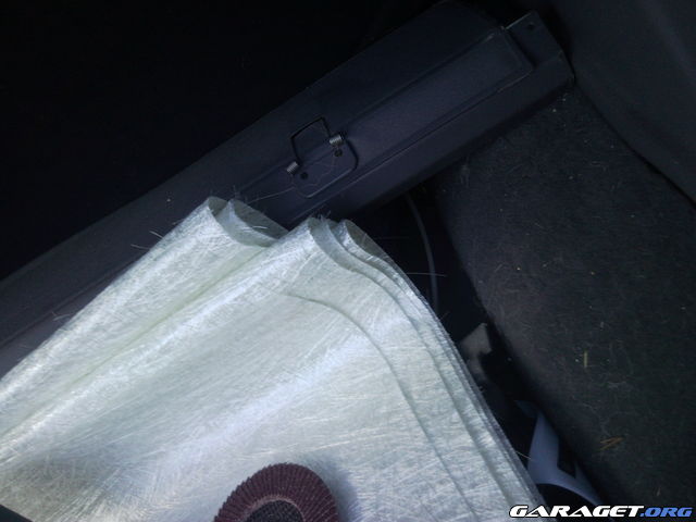

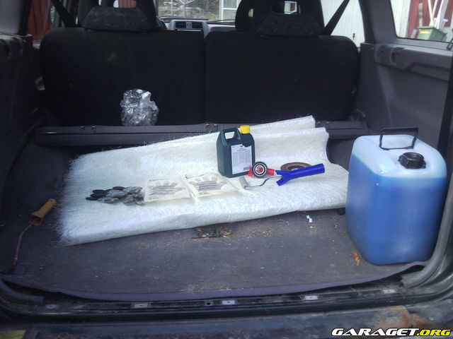

handlat in lite skoj wink
https://www1.garaget.org/gallery/archive/65966/916993_zusylj.jpg
10 kg polyester, ½ liter härdare, 1 liter aceton, aluminiumroller, penslar, plasthanskar, 5-8m2 450g glasfibermatta, sliprondellskiva m.m. för dryga 1000kr smile o då är dunken ny o en ny avtappnings kran i det priset.
https://www1.garaget.org/gallery/archive/65966/916998_7a3ruu.jpg
massa godsaker
https://www1.garaget.org/gallery/archive/65966/916999_aloqr9.jpg
MYCKET 450 glasfibermatta smile

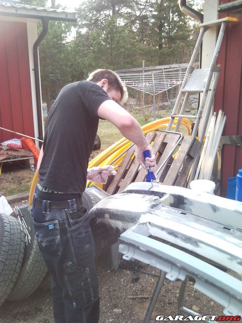

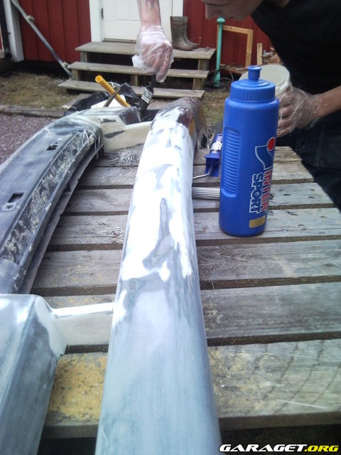

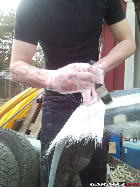

https://www1.garaget.org/gallery/archive/65966/917161_owb42l.jpg
påbörjat
https://www1.garaget.org/gallery/archive/65966/917162_8h8ia3.jpg
röva
https://www1.garaget.org/gallery/archive/65966/917163_h6p930.jpg
luktar gott iaf
https://www1.garaget.org/gallery/archive/65966/917164_zmu9ef.jpg
där är jag oxå
https://www1.garaget.org/gallery/archive/65966/917165_ikzdwp.jpg
dåliga plast hanskar. fanskapen smälte ihop -.-

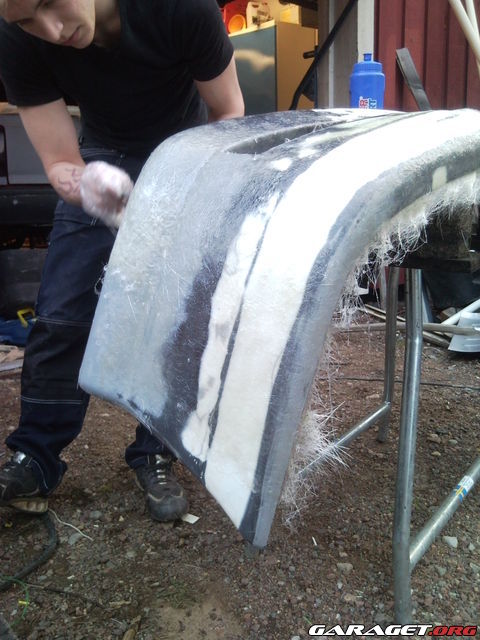

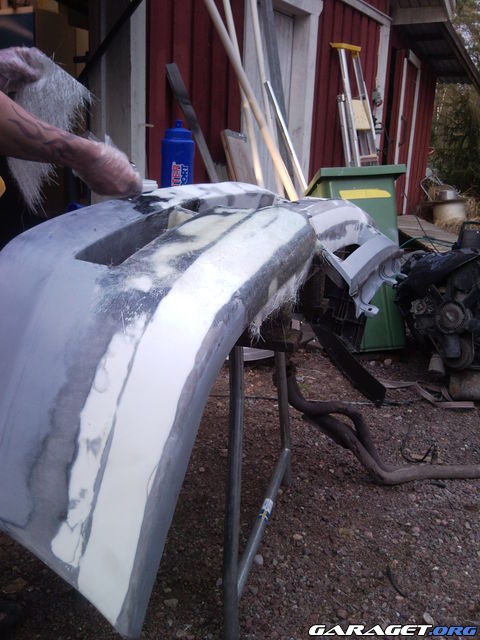

https://www1.garaget.org/gallery/archive/65966/917166_tx3uds.jpg
rest in peace wink

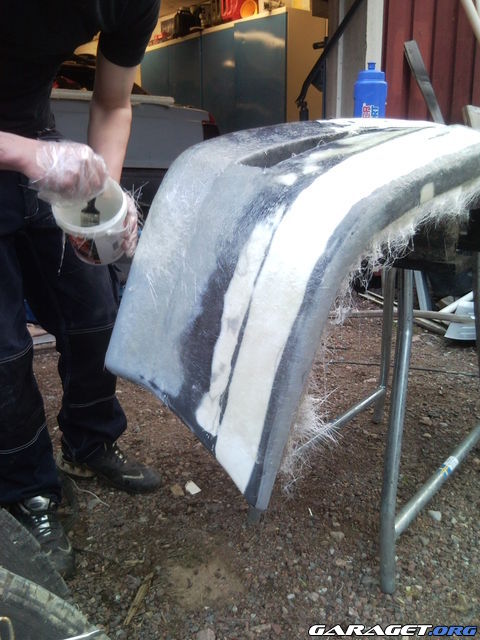

https://www1.garaget.org/gallery/archive/65966/917167_4uov3e.jpg
börjar hända saker
https://www1.garaget.org/gallery/archive/65966/917168_125l9u.jpg
https://www1.garaget.org/gallery/archive/65966/917169_dfx99y.jpg
härdare i intersport flaskan wink smidigt som fan o dutta ut exakt hur mkt man ska ha wink
https://www1.garaget.org/gallery/archive/65966/917170_t9ubl7.jpg
(Y)

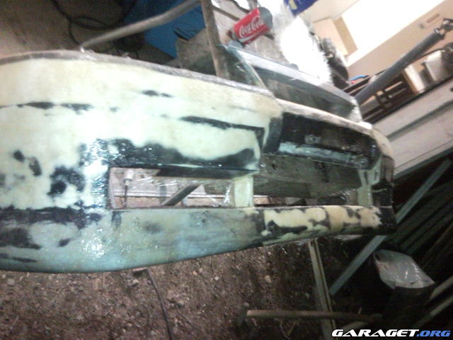

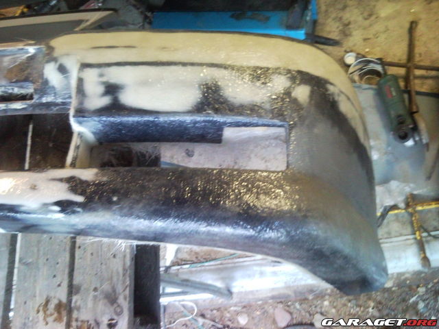

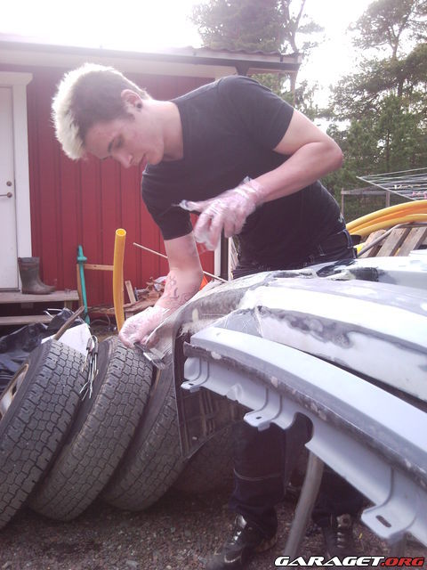

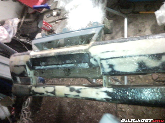

https://www1.garaget.org/gallery/archive/65966/917370_giykml.jpg
ett lager glasfiber på hela fronten! gick förvånansvärt lätt o var hur lätt som helst att lära sig. får ligga o torka över natten så får man se resultatet imorgon...
https://www1.garaget.org/gallery/archive/65966/917373_r0xr6u.jpg
första gången nånsin jag håller på med polyester o glasfiber o så. var lättare än jag trodde att använda smile

kalas de ! smile visst de e skit lätt att jobba med polyester big_smile
