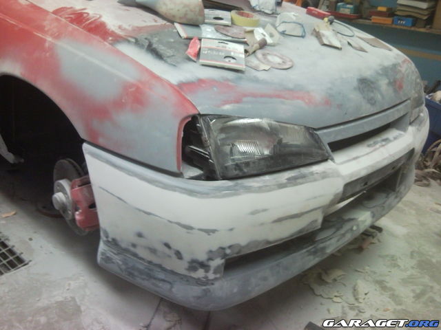

hänt idag.
vart o köpt sprutspackel. va sen oxå o kikade på en bakspoiler på malsta bildemo, va riktigt fräsh och skulle troligtvis passa in riktigt bra med övriga bilen, kunde dock inte ta bort den från bilen den satt på pga att den stod på en annan bil och stod så pass dumt till bilen brevid i stapeln att det skulle varit omöjligt att slita ner.. men jag försökte iaf... dock utan resultat hmm
ska ut o lägga på andra lagret glasfiber o sen låta det härda. slipa det o spackla o sen på med sprutspackel o grund så är fronten klar! smile

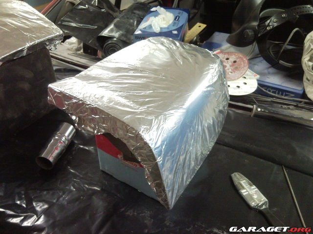

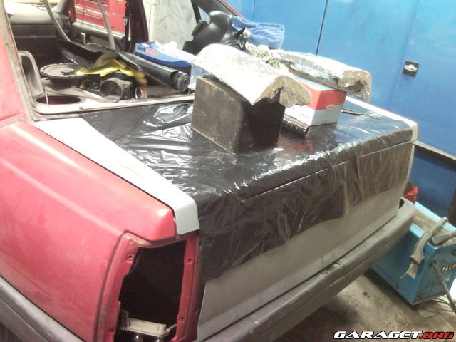

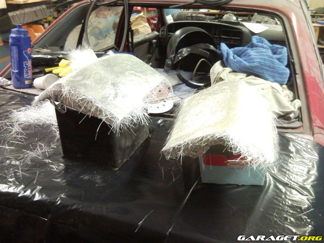

obetydelsefull update...
https://www1.garaget.org/gallery/archive/65966/922671_tmea07.jpg

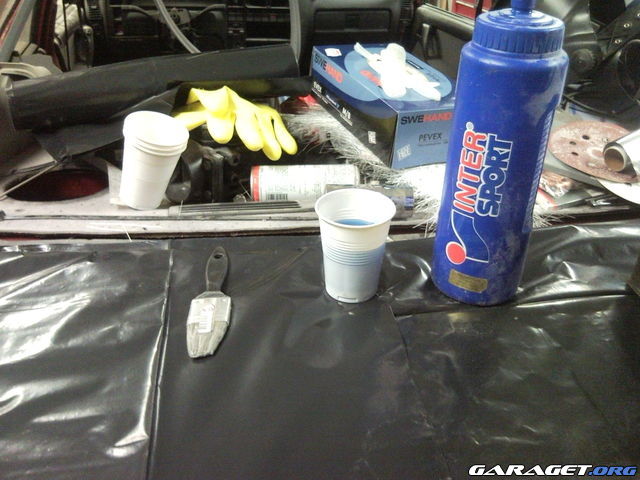

tillfälligt arbetsbord.
https://www1.garaget.org/gallery/archive/65966/922674_zcf1v9.jpg
folierat
https://www1.garaget.org/gallery/archive/65966/922676_67gdin.jpg

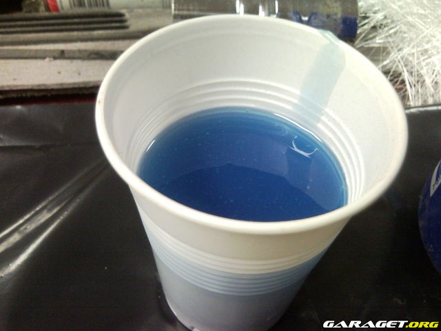

pensel, mugg med polyester o härdare i sportdryckes flaskan.
https://www1.garaget.org/gallery/archive/65966/922678_sfzi03.jpg
ser gott ut men inte så nyttigt o dricka kanske...

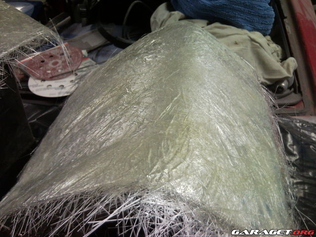

https://www1.garaget.org/gallery/archive/65966/922681_v42ufj.jpg
vart inte så som jag hade sett bilden i skallen -.- tongue men kul o leka lite tongue tänja gränserna av vad man har lärt sig smile
https://www1.garaget.org/gallery/archive/65966/922682_zrcwmz.jpg
vart inte så bra, men man får göra det bästa av situationen o vänta o se ifall det ska kastas eller lekas med tongue

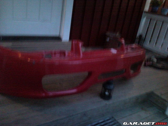

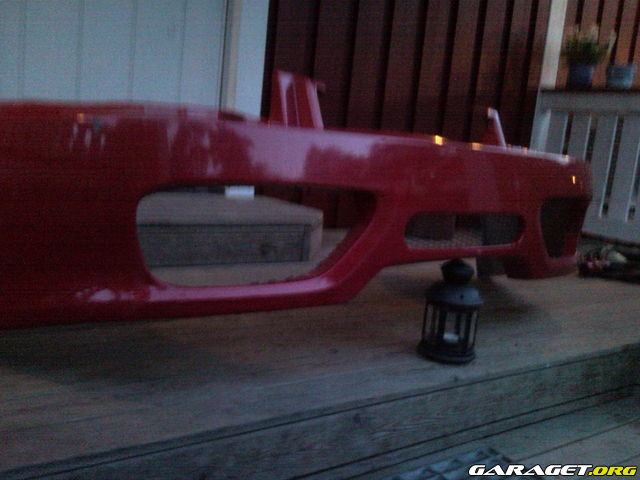

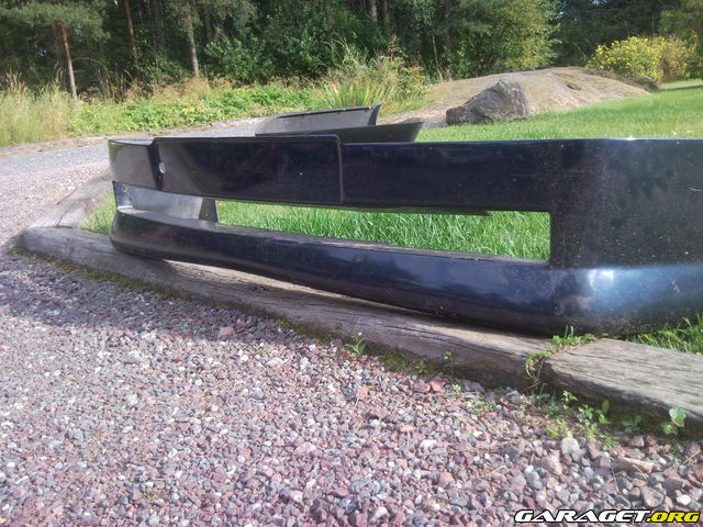

7 maj 2010
#565
https://www1.garaget.org/gallery/archive/65966/922709_uokrco.jpg
svårt o tro ändå att den här vart......
https://www1.garaget.org/gallery/archive/65966/922715_guq4w1.jpg
...... den här tongue

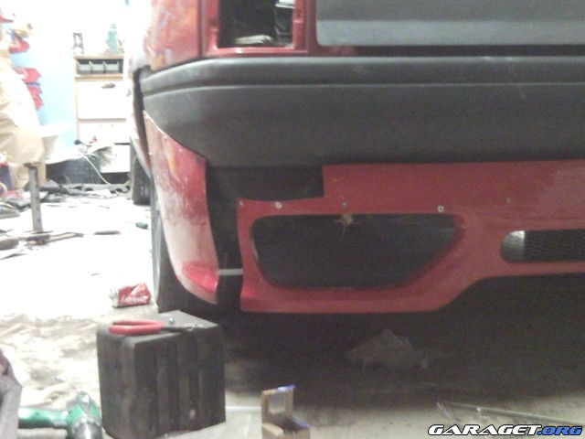

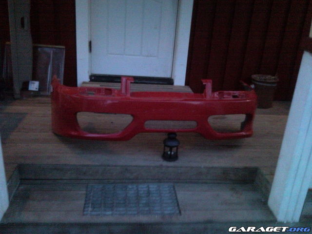

Update.
har varit o köpt en frontspoiler från stowl
en fiat coupé front som jag på nått vis ska modda fast på org bakdelen till opeln.
https://www1.garaget.org/gallery/archive/65966/925502_9d9aus.jpg
en fiat coupé front ( Ferrari modena stuk) som jag ska modda om till bakspoiler smile
https://www1.garaget.org/gallery/archive/65966/925511_k7dz6i.jpg
https://www1.garaget.org/gallery/archive/65966/925514_2oijxq.jpg
vad tror ni om denna? kan väl bli bra? smile

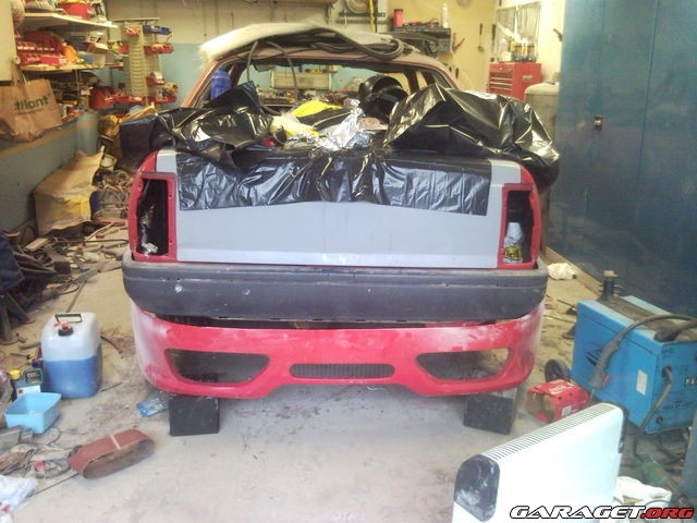

Snabb update!
https://www1.garaget.org/gallery/archive/65966/926438_6n6dsu.jpg
Lekte med tanken om hur det kan se ut
https://www1.garaget.org/gallery/archive/65966/926440_e3xqd5.jpg
Bild från längre avstånd. Mycket att modda men det kommer nog att bli bra
https://www1.garaget.org/gallery/archive/65966/926443_3sc9tv.jpg

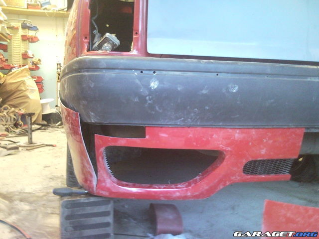

Nu börjar det likna något.... Uppkapad och börjar ta form
https://www1.garaget.org/gallery/archive/65966/926447_h3k7sr.jpg
Fick byta org.bakspoiler till reservdelsbilens bakspoiler så att det fanns mer att fästa nya "baken" i..... Nu börjar det att likna nåt. Mycket att plasta men det är bara kul! big_smile
Håller även på att fixa och dona med framspoilern, en del kvar att plasta och sen blir det slipa, på med grund och sen är den klar big_smile
Berätta vad ni tycker om bakspoilern. Kan det bli bra eller tycker ni att jag ska ändra på något? Nu vill jag se många kommentarer wink

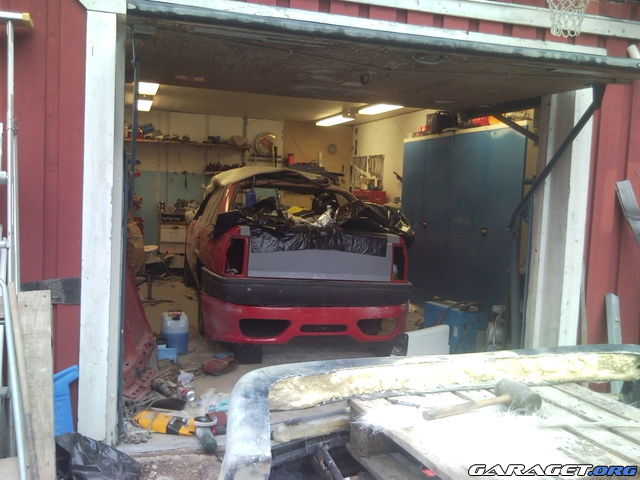

Green Street Elite
676 Inlägg
11 maj 2010
#574
tackar smile

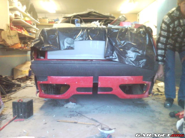

har varit ute idag/kväll med o pulat med bilen.
lägger upp en bild där så som det vart innan jag avslutade.
https://www1.garaget.org/gallery/archive/65966/927081_s033i9.jpg
alla 4 delar uppe nu. spoilern e kapad lite snett o sen så är det punktering på höger bak, så det har varit lite svårt o få till helt hundra, kommer nog bli skapligt när den är plastad o klar förhoppningsvis.
har även plastat klart frontspoilern nu. började slipa lite o så men det kommer att ta tid! suck...
