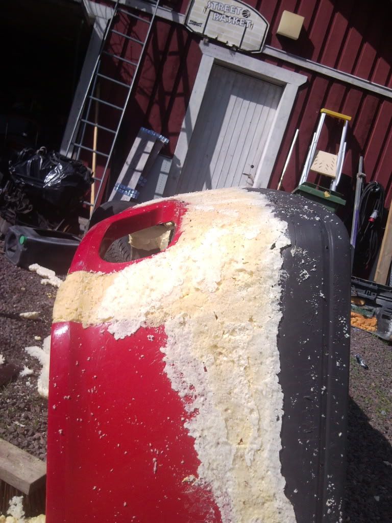

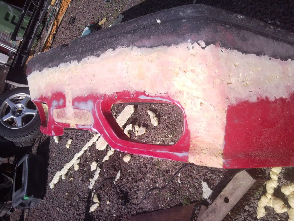

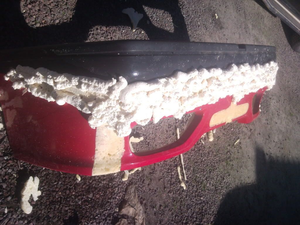

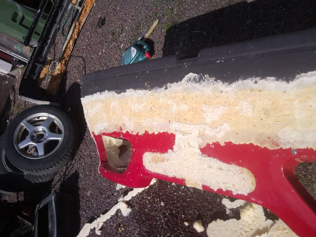

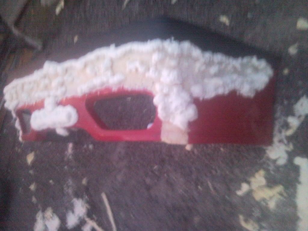

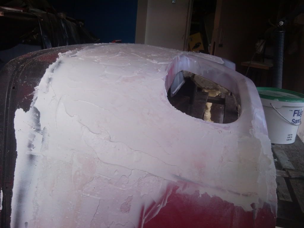

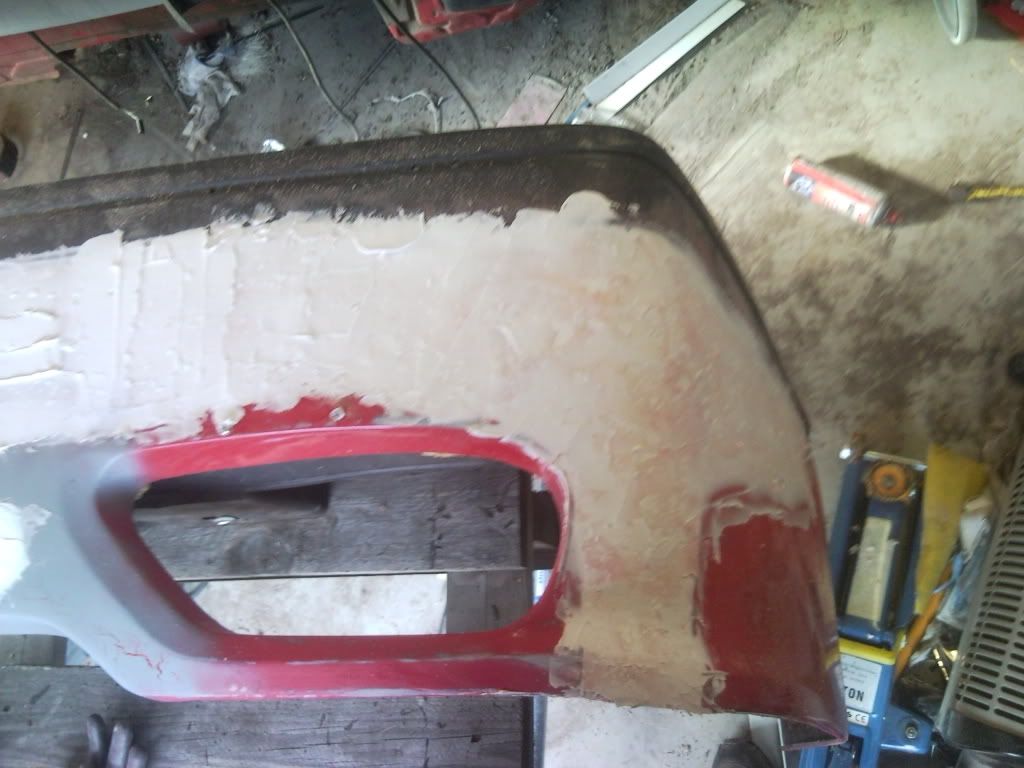

har renskurit och skummat på det igen.
http://i690.photobucket.com/albums/vv269/kladder90/SNC00582.jpg
skummade på o breddade ut så att man hade mer o forma efter smile
http://i690.photobucket.com/albums/vv269/kladder90/SNC00585.jpg
renskärde o sen fyllde ut mera.
http://i690.photobucket.com/albums/vv269/kladder90/SNC00586.jpg
fyllde ut alla små gropar o större porer men nu börjar man se hur formen blir smile
skitsvårt o få med hur det verkligen ser ut. bilderna ljuger till det o det ser bara fel ut, ojämnt o faan.
men nu när det sista skärs rent så är det klart för att lägga på byggspackel i alla porer o jämna ut det lite mera innan plastning smile

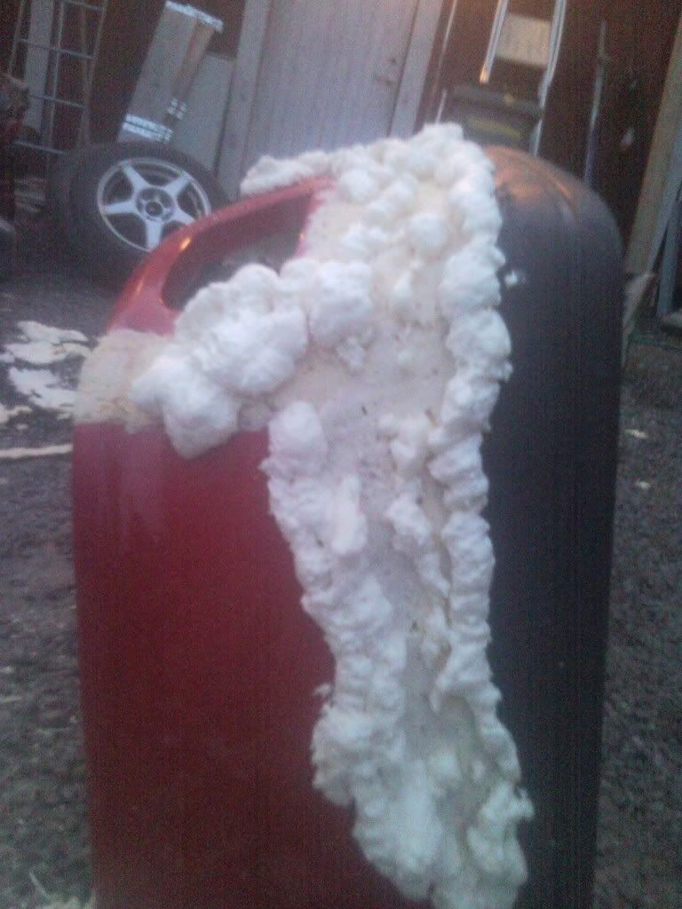

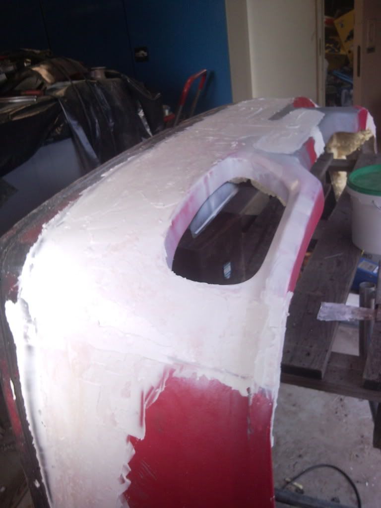

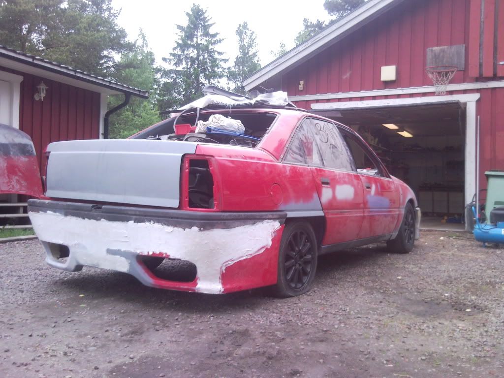

update.
ar hänt lite idag med
http://i690.photobucket.com/albums/vv269/kladder90/SNC00587.jpg
har ren skärt formerna
http://i690.photobucket.com/albums/vv269/kladder90/SNC00589.jpg
kan nog bli bra
http://i690.photobucket.com/albums/vv269/kladder90/SNC00590.jpg
slipade av hela med oscillerande maskin o 40papp
http://i690.photobucket.com/albums/vv269/kladder90/SNC00591.jpg
första lagret byggspackel på lagt
http://i690.photobucket.com/albums/vv269/kladder90/SNC00592.jpg
http://i690.photobucket.com/albums/vv269/kladder90/SNC00593.jpg
vad tror ni om de här då? kritik smile? kul o veta vad gorgare tycker om de man gör smile

Elda skrev:
kul! går frammåt smile gör du det ordentligt med gjutform mm eller?
nope de här kmr bli en "one of a kind" så att göra en gjutform eller en plugg av den här skulle vara ekonomiskt ohållbart ^^
men jag kommer glasfibra in den med ett x antal lager glasfiber o sen knacka bort skummet och allt onödigt för att slippa massa död vikt smile

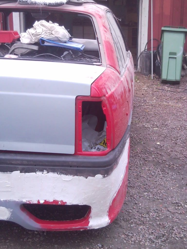

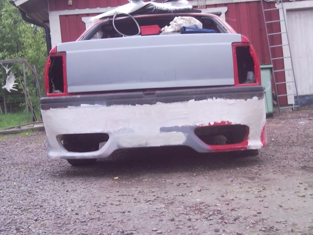

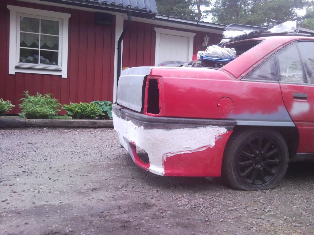

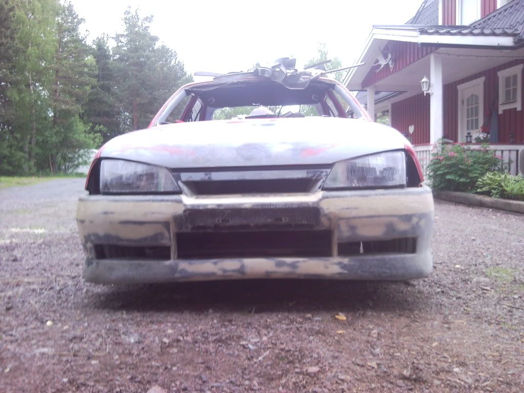

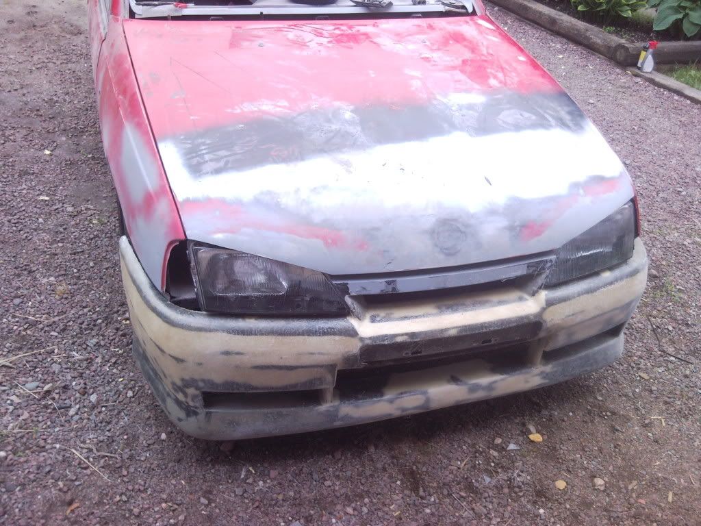

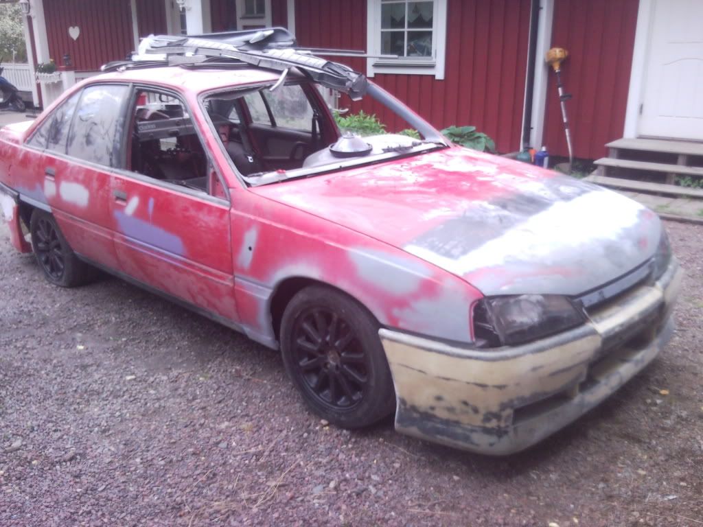

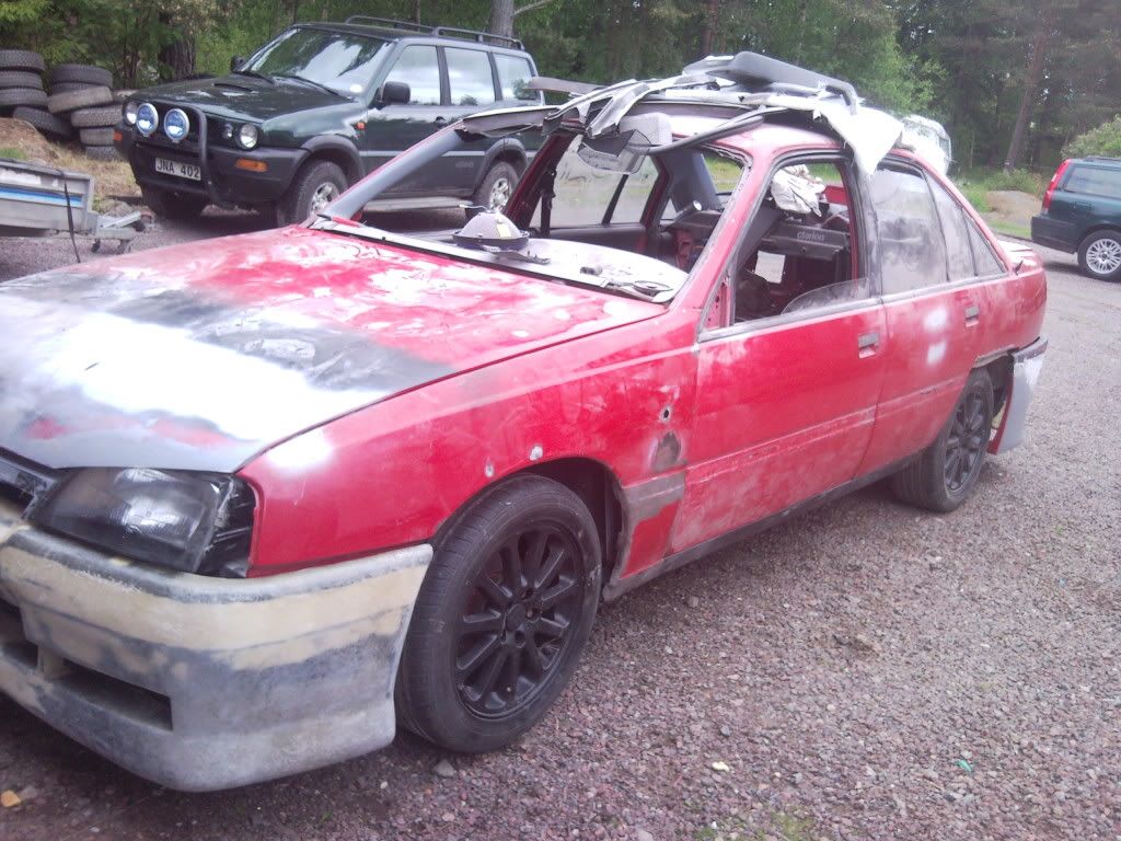

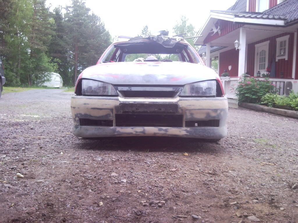

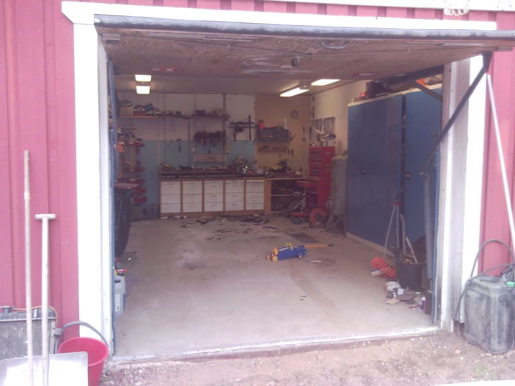

update!
Har fixat o donat lite nu spacklet har inte härdat igenom än ( satans vattenbaserade jävla skit )...
så jag fick för mig att städa garaget som jag verkligen har behövt bra nog länge nu! (A)
lite bilder på allt smile
http://i690.photobucket.com/albums/vv269/kladder90/SNC00603.jpg
nejmen?? wink
http://i690.photobucket.com/albums/vv269/kladder90/SNC00602.jpg
http://i690.photobucket.com/albums/vv269/kladder90/SNC00601.jpg
http://i690.photobucket.com/albums/vv269/kladder90/SNC00600.jpg
http://i690.photobucket.com/albums/vv269/kladder90/SNC00599.jpg
http://i690.photobucket.com/albums/vv269/kladder90/SNC00598.jpg
http://i690.photobucket.com/albums/vv269/kladder90/SNC00597.jpg
http://i690.photobucket.com/albums/vv269/kladder90/SNC00596.jpg
http://i690.photobucket.com/albums/vv269/kladder90/SNC00595.jpg
http://i690.photobucket.com/albums/vv269/kladder90/SNC00594.jpg
nu saknas bara sidokjolar för att man ska kunna se någelunda hur den kommer se ut senare smile
nu ska jag ut o fortsätta städa o försöka få det snyggt för en gångs skull...
