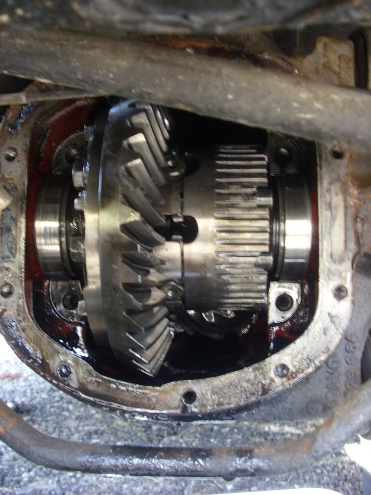

skulle behöva lite hjälp och få reda på vad det här är för diff
http://i369.photobucket.com/albums/oo137/spiike-08/DSCI0260.jpg

ingen som vet, och skulle även behöva hjälp av någon som berättar hur man får ur den,

ser ut som en DANA men dom brukar inte ha dom där spåren.
Plocka ur drivaxlarna sen är det bara att lyfta ur hela packetet

bara att släppa överfallen sen dra ut drivaxlarna sen ska de bara varar att ta ut den. vet tyvär inte vad de är för diff!
okej, är det någon bra diff lr?
men hur får man ur drivaxlarna då?
ligger på en grus parkering och mekar så hehe
34 Inlägg
24 april 2009
du tar bort bromsskivorna bak sen inanför navet sitter de 4st skruvar du släpper på då får du me lager o drivaxel ut.

sitter den i din 940? isf kan de vara en såndär (vet inte vad dom heter) som släpper vid ca 30 km/h volvo original.

ta bort bromsok & skivor så sitter det fyra bult med 14 skalle har jag för mig som man kommer åt med förlängare & muttermaskin genom det stora hålet i drivaxeln, så är det bara att lossa på dom och slita ut men se till att inte blanda ihop vänster & höger drivaxel & inget grus i lagrena, jag hade nog inte gjort ett sånt jobb utomhus.
Diffen är rätt hyfsad, klarar väl runt 250hk om man byter korsen i den med jämna mellanrum.

det är ingen orginal diff, och tro mej den släpper i farter över 30 km/h så
njae, jag har för mig att dom ser annorlunda ut, men ifall det är en sådan så går den att schimsa om så man får 8-10 kg förspänning i den så diffar den hela vägen

nu är den äntligen ur iallafall, nu gäller det bara att ta reda på vad det är för diff och slänga i den i 940in hehe
eehhh, bara slänga i?! njae, det gäller att du håller koll på hur du ska schimsa in den så du får rätt spel mellan kronhjul & pinjong samt rätt inspänningsmått på lagerna
