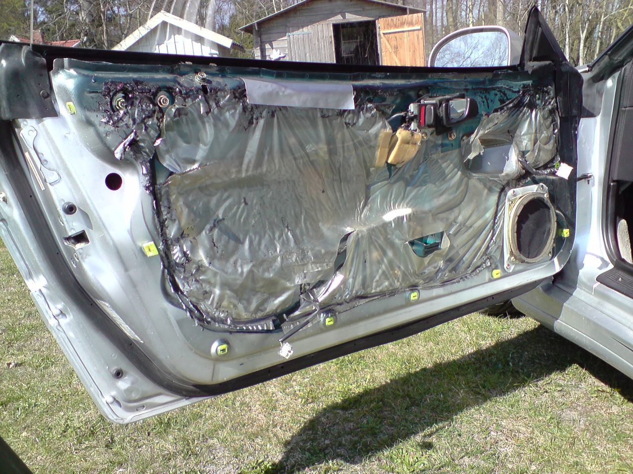

Tjena!
Plockade idag bort dörrsidorna samt den plasten som sitter bakom.
Anledningen var att det skulle monteras lite dämpmatta samt nya högtalare.
Jag tänkte att jag skulle sätta dit plast vid dom två stora hålen men sedan tänkte jag Varför?
Behövs plasten där eller kan jag skippa den?

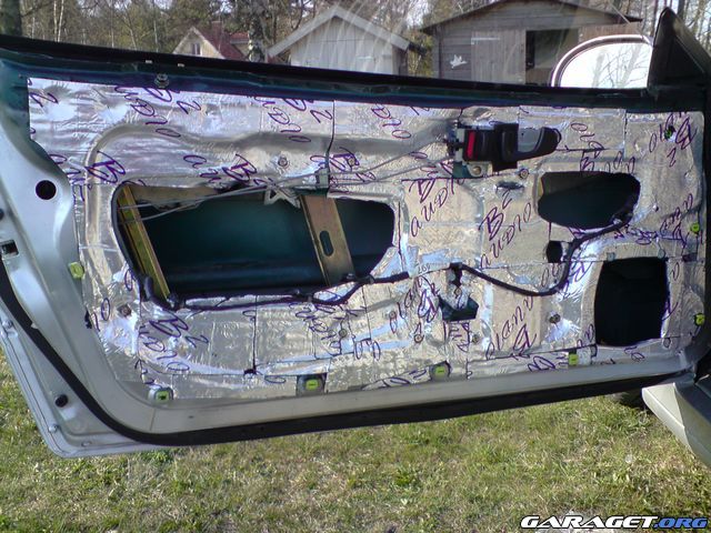

Kanske var lite svårt att förstå vad jag menade i mitt första inlägg, så jag bifogar en liten bild.
Jag har ju som sagt tagit bort denna plasten som satt där orginal.
Och jag antar att den har någon funktion ? Fukt? på nåt sätt?
Vad händer om jag skippar att sätta dit plast över dom två hålen som ses på bilden? obs 3:e hålet =högtalarplats

Det som kan hända är att det kommer in fukt och skit i bilen, mindre kul om man har en lite dyrare bil som du.

Har du "tur" så kanske dörrsidan börjar ruttna inifrån med tiden om du inte använder plasten, eller så händer ingenting. Plasten är lite av en fuktspärr kan man säga.

Plasten förhindrar som sagt fukt att tränga in, men det förutsätter ju att plasten är hel, så jag rekommenderar dig att hänga dit ny plast. Det går ju att klippa till nya bitar själv och limma dit.
Plastens uppgift är också till stor del en slags ljuddämpning, så att köra utan är inte att rekommendera.
