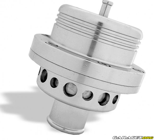

hallå
köpte en dump förut i från ridetech,som dom sa skulle passa på saaben,men de gjorde den inte enligt en massa folk.
så nu undrar ja till vilka bilar den här passar?
https://www1.garaget.org/gallery/archive/27938/642408_atexzd.jpg
info:
Typ av avlastningsventil:
Atmosfärisk (öppen)
Anslutning:
Slanganslutning 25mm
Material:
Aluminium kropp med aluminium kolv
Max laddtryck:
2.2 BAR
Rekommenderat laddtryck:
Minsta rek 0.7BAR
Justering:
Justeras med brickor.
Montering:
Monteras enkelt på slang. Perfekt för dig med gammal BOSCH ventil i plast som du vill byta ut enkelt och smidigt.
Övrigt:
Enkel att montera, snygg design och riktigt bra funktion i ett

Har du 25mm anslutning? Isåfall passar den.
ingen anning!
måste iaf höjja laddtrycket om ja ska ha den

Jaha, du menar passa så  ^^   Trodde du mena rent fysiskt sett
Ang. att höja laddtrycket så är nog 0.7 bar bara en marginalgräns där du kanske mister det exakta ljudet som den avger vid 0.7 om laddar tex. 0.3-0.4 bar.
Men testa annars, tar inte lång tid att slänga på den, öppnar den inte så testa att spänna ner den (göra fjädern mjukare, med brickor som det anges i texten skall kunna göras).

det är ju ljudet ja vill ha,men de ska bli en annan dump till saaben iaf.
men den där som ja menar,till vilka bilar passar den?

finns massa bra klistrade trådar härpå garaget där du kan få mycket info om hur en motor fungerar och vad en dumpventil är.............
det är ingen fälg du har köpt med bultcirkel 5/100 et38.... det är en eftermarknads dump med en anslutning på 25mm som kan användas till motorer som laddar mellan 0,7-2,2 bar..... vill du ha en lista på vilka bilar som passar in på det kriteriet så ja... good luck big_smile
