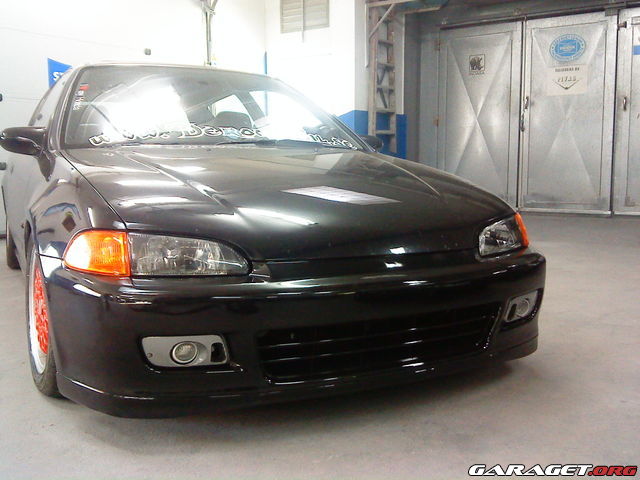

Martin kom till jobbet med sitt åk idag, så här har vi precis monterat på hans nylackade front.
Vi har plastsvetsat igen spolar hål och ordnat till lite annat, så som perfekt passform på VTI-läppen
även kittad med dimljus smile

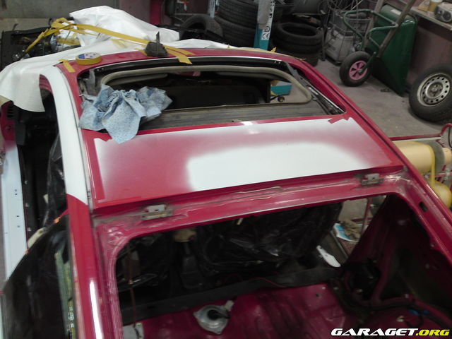

https://www1.garaget.org/gallery/archive/6035/658457_p1z4ad.jpg

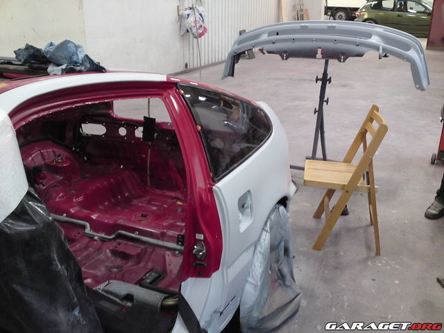

I veckan har vi hunnit med att lägga slipgrund på framskärmarna....

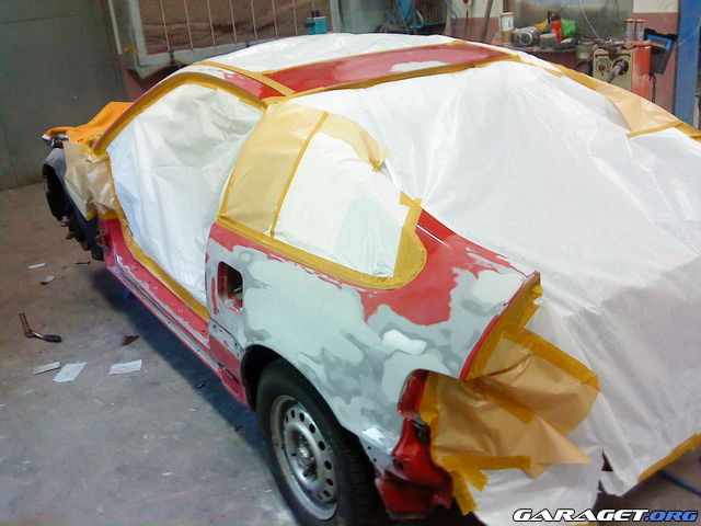

https://www1.garaget.org/gallery/archive/6035/658458_smf0oz.jpg
o bilen...
https://www1.garaget.org/gallery/archive/6035/658460_2mhu2d.jpg
bilen igen fast andra sidan....
https://www1.garaget.org/gallery/archive/6035/658463_8hmkyu.jpg

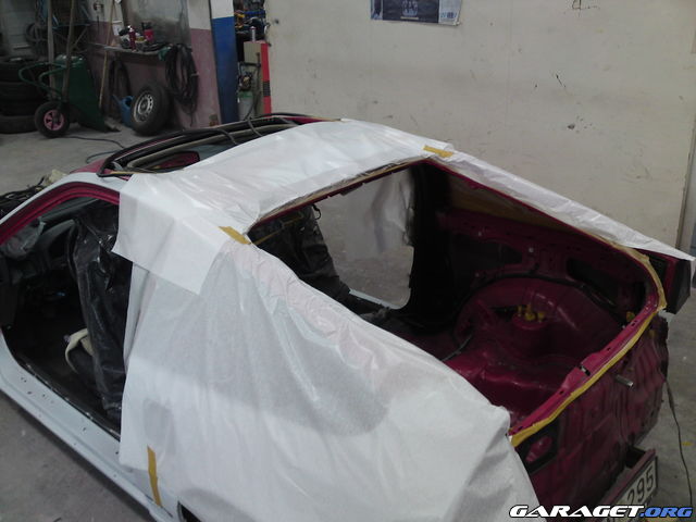

och nu taket smile

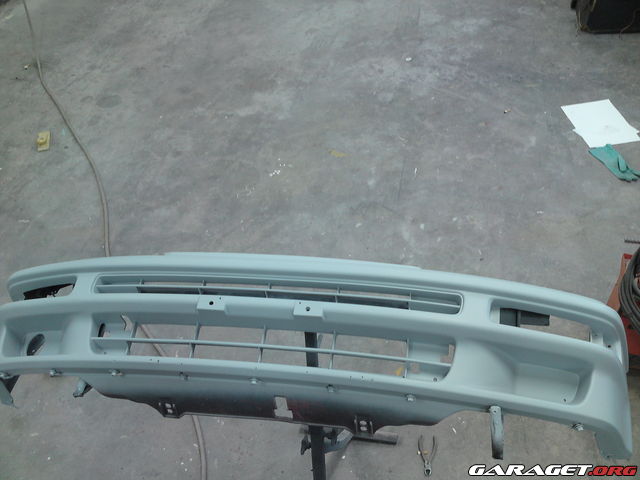

och även stötfångaren fram smile

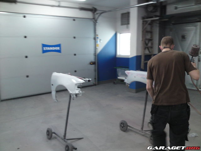

Jensa har fått målat motorrummet med smile
https://www1.garaget.org/gallery/archive/6035/658466_ti9lfw.jpg
I en klassisk, ganska retro färg... Mattsvart yeaah  smile

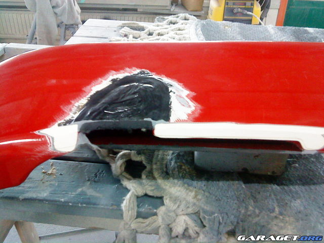

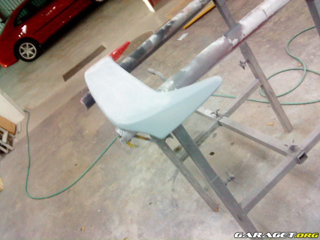

De här hålet skall läggas igen smile

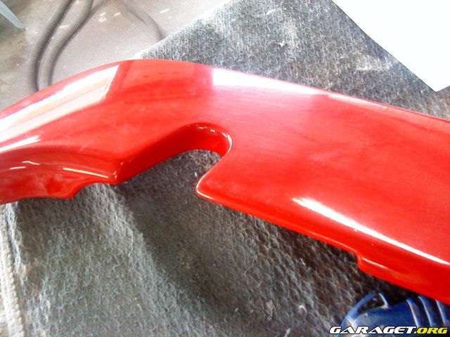

https://www1.garaget.org/gallery/archive/6035/669076_1zsclo.jpg
Så en stötfångare får offra lite plast smile
https://www1.garaget.org/gallery/archive/6035/669080_e5cq5v.jpg
Så här ser plastbiten ut efter urkapning o lite finslipning...
https://www1.garaget.org/gallery/archive/6035/669081_w6kmws.jpg
Perfekt passar den med, man strävar ju efter att spackla så lite de bara går...

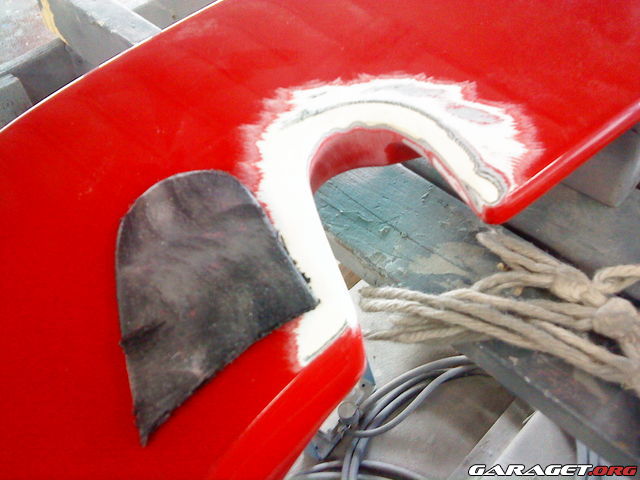

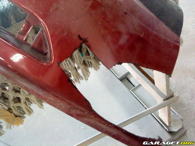

https://www1.garaget.org/gallery/archive/6035/669087_zjc15u.jpg
Dit limmat med 2k-lim då vingen är av glasfiver så går de inte plastsvetsa utan man får limma istället.
https://www1.garaget.org/gallery/archive/6035/669089_uknra3.jpg
Sen fortsätter processen så här med utskurna plastbitar o 2k-lim till man byggt om vingens form så den är helt slät o utan hål. Sen dags för spackel & slipning...

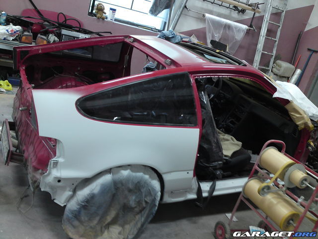

https://www1.garaget.org/gallery/archive/6035/669093_cbvcnm.jpg
Men så i stridens hetta glömde ja helt av att fota när ja spacklat o slipat, men har iaf fått tagit kort på den när den är grundad.
https://www1.garaget.org/gallery/archive/6035/669094_u9b113.jpg
Sen är ju även allt annat som dörrar o skärmar m.m. oxå grundat..

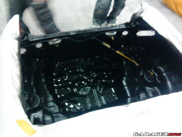

Så idag började jensa med att måla invändigt...
https://www1.garaget.org/gallery/archive/6035/669095_jwg3m4.jpg
Här har han gosat ner sig smile
https://www1.garaget.org/gallery/archive/6035/669096_491vci.jpg
Inte torkat än men snyggt blir de smile

En fråga hur förberedde ni i bagaget innan ni lackade???
Kolla gärna mina projekt =)
Golf MK3 Ljud & Styling http://www.garaget.org/forum/viewtopic.php?id=124245
Alla som vill får rätta mig om jag har fel
595 Inlägg
27 maj 2009
Steve-StreetXNordic skrev:
Blir snyggt detta smile
vi gjorde rent med silikonborttagningsmedel,sen slipade vi med 3m Scotch duk
sen blåste och gjorde rent från damma, sen målades det...

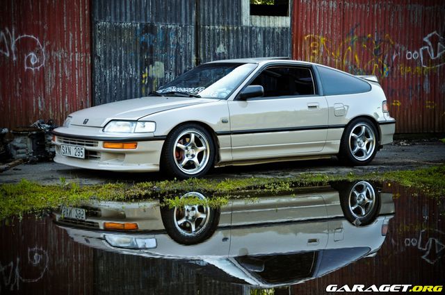

får ju börja med att be om ursäkt för att vi inte uppdaterat men de blev så att vi ville vara hemliga med bilen tills den blev klar.. men bjuder er här en bild på hur den ser ut nu smile
flera bilder kommer dyka upp framöver smile
https://www1.garaget.org/gallery/archive/6035/687661_vgtatq.jpg
Så här ser den ut idag efter vi blivit klara, premiärturen var i lördags smile
Tack till alla intresserade  // MichA & Jensa
