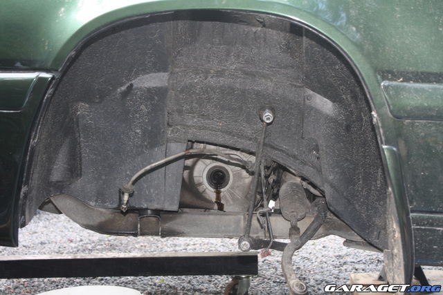

https://www1.garaget.org/gallery/archive/36199/652202_rtwqsw.jpg
hehe nu ska jag riva ut den gammla sletna kopplingen! big_smilebig_smile

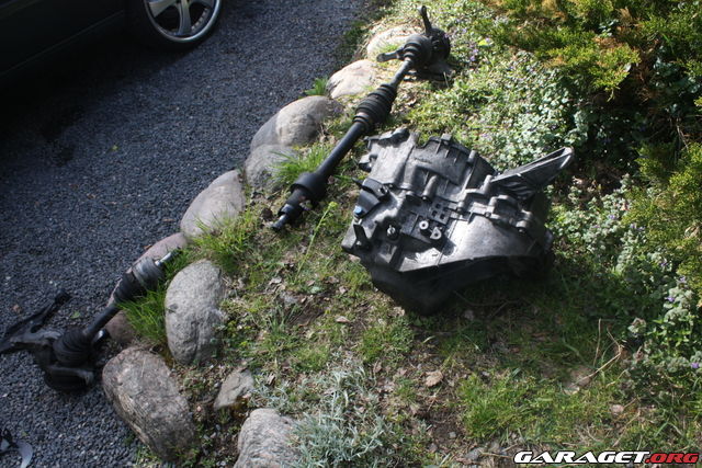

10 maj 2009

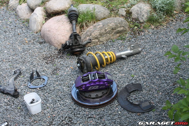

https://www1.garaget.org/gallery/archive/36199/652223_6bo7xw.jpg
mina goda Vänner!! big_smilebig_smile driv axeln är ur på vänsta sidan nu är det dax att ta andra!

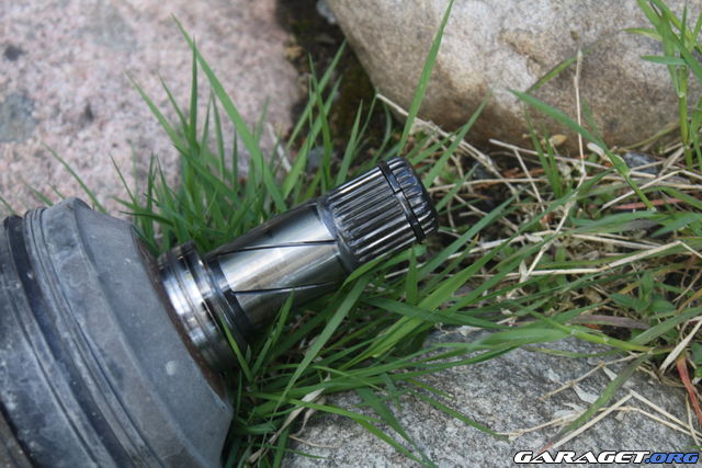

10 maj 2009
https://www1.garaget.org/gallery/archive/36199/652235_d6pl7r.jpg
drivaxlarna såg fina ut big_smile glad man blir!!! hehe

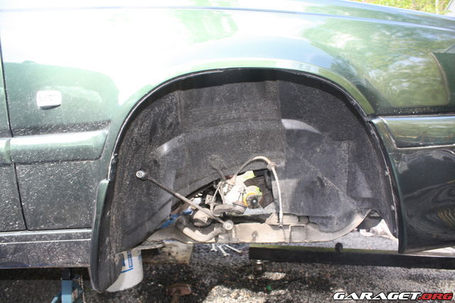

1 024 Inlägg
10 maj 2009
https://www1.garaget.org/gallery/archive/36199/652241_9z441f.jpg
lika bra att ta bort högersidan ochså big_smilebig_smile

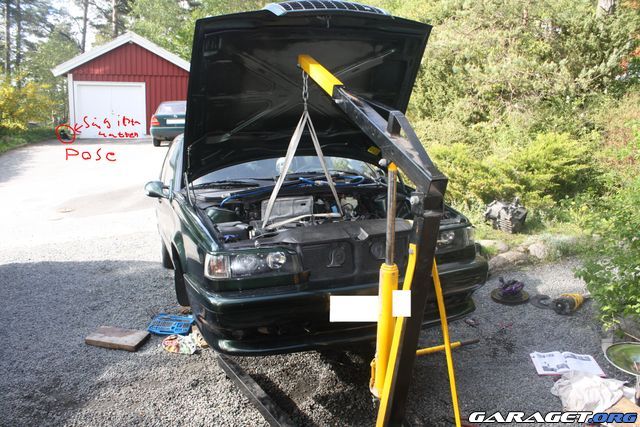

10 maj 2009
https://www1.garaget.org/gallery/archive/36199/652248_iz0hai.jpg
motorn i luften!! big_smilebig_smilebig_smile  katten ska ju så klart pose i bakrunden ochså haha

1 024 Inlägg
10 maj 2009
https://www1.garaget.org/gallery/archive/36199/652254_uzvyjj.jpg
det va lite strul att få ner den. men det gick ganska fint faktiskt får jag säga! kanon! big_smilebig_smile

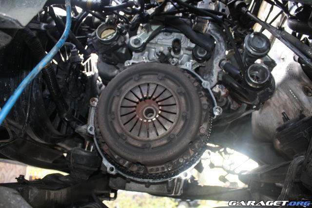

10 maj 2009
https://www1.garaget.org/gallery/archive/36199/652258_i491h5.jpg
JAAA efter några timmar så kom jag fram big_smilebig_smile det va en rätt rolig RESA big_smilebig_smile

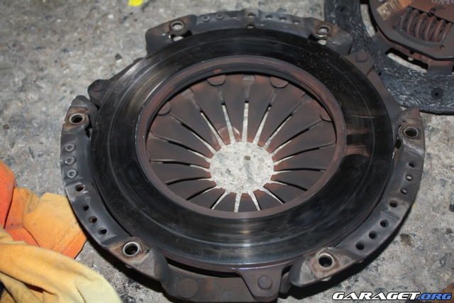

1 024 Inlägg
10 maj 2009

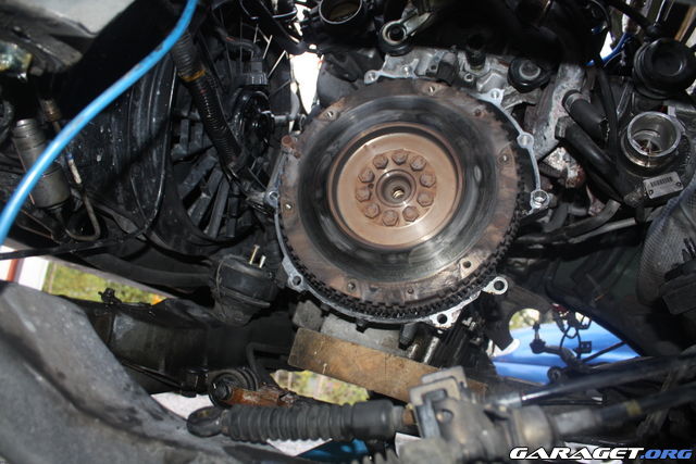

https://www1.garaget.org/gallery/archive/36199/652285_kmfn74.jpg
kopplingen va helt slut tryckplattan va det sprickor i big_smilebig_smile
1 353 Inlägg
10 maj 2009
visa bild på lamell o platta också då

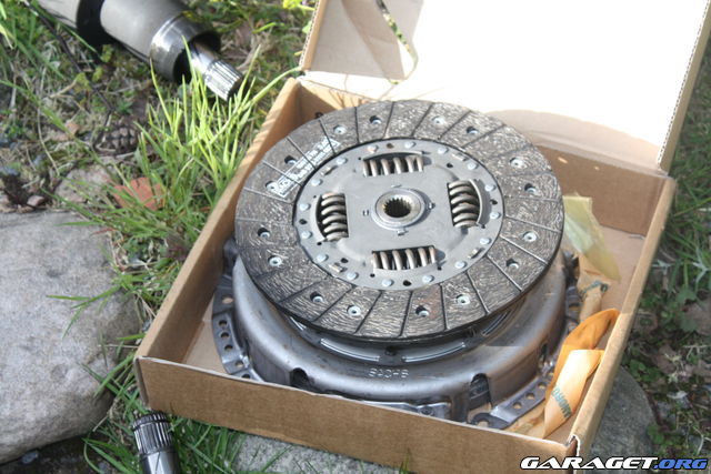

1 024 Inlägg
10 maj 2009
https://www1.garaget.org/gallery/archive/36199/652291_f3loeb.jpg
ny Rkoppling! big_smilebig_smile ska jag smälla dit den imån big_smilebig_smile ska bara köpa packboxen mellan snÖÖrran å låda imån! ;D

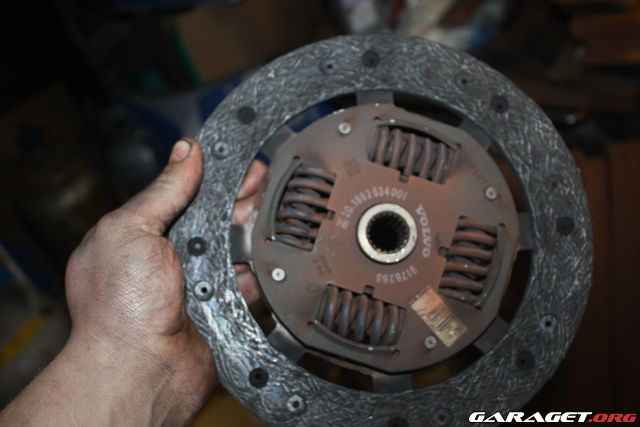

1 024 Inlägg
10 maj 2009
okej hehe så kan det gå ; ) jo jag lägger upp bilder på dom ; ) 2 sec
1 024 Inlägg
10 maj 2009
https://www1.garaget.org/gallery/archive/36199/652318_qsw7fa.jpg
så jävla sliten nere på nitarna ; )

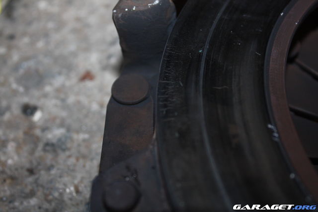

https://www1.garaget.org/gallery/archive/36199/652344_gjwo25.jpg
där ser man små sprickor!! big_smilebig_smile coolt! sakerna ska ju användas!
